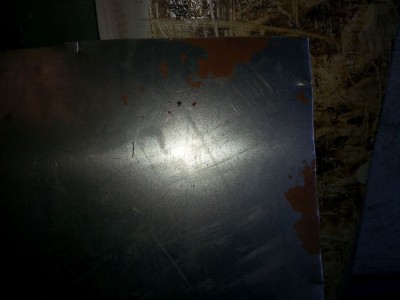

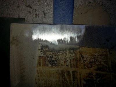

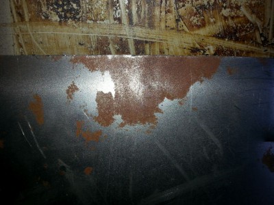

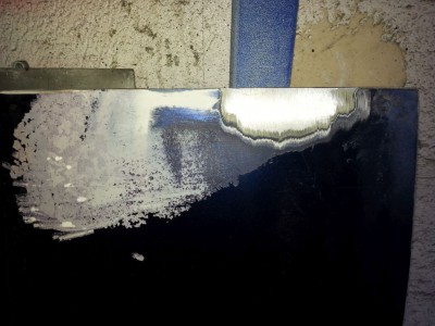

Parê miesiecy temu robi³em golf 3 z 95r bok pognieciony,wyci±³em p³at blachy z drzwi i tak sobie le¿y w suchym warsztacie,obok le¿y te¿ nowa blacha kupiona parê miesiêcy temu w arkuszu.Zobacz sobie na zdjêcia i powiedz,któr± by¶ wstawia³ na ³atki?21 letnia z vw czy nowa z hurtowni?
Oczywi¶cie ka¿de ma swoje zdania i swoje metody na blacharkê,ja to doceniam.

Wszytko w temacie. Ja kupi³em 4szt dzwi w kolorze bez rdzy, wiec mam swoje 3 szt po to zeby z nich wycinaæ i tak zrobiê. Do tego pewnie ta samochodowa jest latwa w obróbce.
Wys³any: 2016-09-14, 20:29
Marcino napisa³/a:
Jest bardziej sprê¿ysta bo to blacha samochodowa.
Najlepiej zrób sobie próbki na przysz³o¶æ,jak powycinasz kawa³ki z tych starych drzwi na "³aty " i zostaw je bez lakieru,zobaczysz jak d³ugo to wytrzyma,ale tu mowa o starych dobrych autach ;) Te fotki co wrzuci³em z poszycia drzwi to one ju¿ le¿± parê miesiêcy bez lakieru,czyli nie s± zabezpieczone,s± nara¿one na wilgoæ z powietrza.

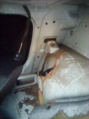

Dzi¶ wyci±³em raka tzn nadkola tylne w Galancie.... Normalnie paprak poprzednio przyspawa³ mi reperaturke na stara blachê z kilka cm zak³adka i tam gni³o. Nawet metka na blasze by³a. Mówi³ ze zrobi³ wewnêtrzne nadkola ze by³a odbudowa a on nawet nie ruszy³. Doklepal do reperaturek i zostawi³. Masakra. Niestety muszê odbudowaæ ty³ zakola wewnêtrzne i nie wiem z czego naj³atwiej i najszybciej ???? z jakiego¶ b³ornika?

Nic nie mów. Dorabiam z b³otnika. Naj³atwiej by mi by³o z drugiej reperaturki
