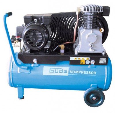

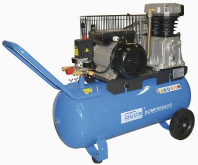

Trzymam na zapas kompresor 100L francuskiej firmy CompAir AX103 z pomp± jednot³okow±. To stara maszyna z 1987 r ale zadbana. Wydajno¶æ nie jest imponuj±ca ale na wypadek jakiej¶ awarii podstawowego wola³em mieæ co¶ w zapasie. Tyle ¿e jaki¶ czas temu pad³ w niej motor a przewijanie trochê s³abo siê kalkuluje wiêc szuka³em jakiej¶ u¿ywki i dzisiaj na gie³dzie kupi³em za cenê przewiniêcia silnika, ca³y kompresor Gude 341/10/50 w bdb stanie z wymontowan± ci¶nieniówk± :spoko: Silnik jest taki jak mi potrzebny 2,2kW 2850 obr i wszystko cacy. Zacz±³em siê jednak zastanawiaæ czy nie podmieniæ równie¿ pompy bo siedzi tam dwut³okowa. Z pobie¿nych pomiarów i wyliczeñ wychodzi mi ¿e ta pompa 2 t³okowa ma o ok. 30% wiêksz± powierzchniê t³oków ni¿ ta moja stara 1-t³okowa. Tyle ¿e powierzchnia t³oków to nie wszytko. Potrzebujê waszej pomocy w orientacyjnych wyliczeniach wydajno¶ci dla ¶rednic kó³ pasowych:
2-t³okowa:
¶rednica kó³ pasowych 13 cm / 26 cm
wydajno¶æ na tabliczce znamionowej 305 l/min na wej¶ciu i 240 l/min na wyj¶ciu
1-t³okowa:
¶rednica kó³ pasowych 22 cm / 32 cm
oba silniki 2850 obrotów 2,2 kW
Pozostaje jeszcze kwestia jako¶ci tej pompy z kompresora Gude. Marka jest niemiecka ale ciekawe czy nie robi im jaki¶ chiñczyk, wtedy rezygnujê ale gdyby to by³a jaka¶ w³oska pompa to mo¿e gra warta ¶wieczki?
Co radzicie, warta co ta pompa ze zdjêæ?

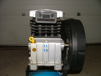

Wrzuæ zdjêcia tej swojej pompy (z ka¿dej strony) jak± masz na tej butli
tu na tych pogl±dowych zdjêciach masz dwie ró¿ne pompy... (korpusy)
nie wiem czy to zauwa¿y³e¶ ;)

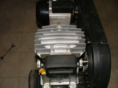

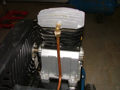

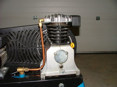

Faktycznie nie zauwa¿y³em ¿e s± ró¿ne.
Plik ¶ci±gniêto 105 raz(y) 861.56 KB
Plik ¶ci±gniêto 61 raz(y) 847.04 KB
Plik ¶ci±gniêto 84 raz(y) 866.89 KB
Plik ¶ci±gniêto 70 raz(y) 863.29 KB

No niestety ale tutaj na zdjêciach masz ewidentnie sko¶nooki sprzêt
wizualnie wzorowany na "italyano" ;)

Tego siê obawia³em, trzeba bêdzie go pogoniæ ;)
