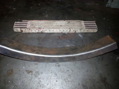

Macie mo¿e jakie¶ sposoby na wyklepanie reperaturki b³otnika.
Niestety w aucie które posiadam niemo¿liwe jest dostanie gotowców, dobranie czego¶ innego graniczy z cudem.
Mam do wstawienia tylko skorodowany rant.
Mo¿e macie jakie¶ patenty na wyprofilowanie ³uku.
Wys³any: 2016-04-18, 20:20

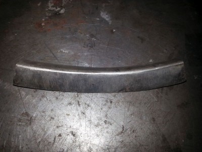

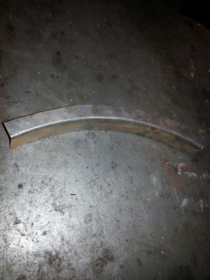

bez problemu taki ³uk zrobisz z kawa³ka blachy,z jednego kawa³ka bez naiêæ,masz tu przyk³ad zrobiony rant zwyk³ym m³otkiem z blachy 1mm a na ostatnim zdjeciu z nierdzewki równie¿ 1mm,ten z nierdzewki jest super rozwi±zaniem ale droga naprawa.
Czas zrobienia takiego ³uku to okolo 15 min,d³u¿szy rant= wiêcej czasu ;)
