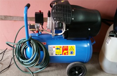

Stworzy³em kilka obrazów samym aerografem, ale docelowo chc±c malowaæ na elementach karoserii, bakach motocyklowych, kaskach, b³otnikach itd. nale¿y podj±æ dalsze kroki. Moim kolejnym krokiem jest skompletowanie sprzêtu, potrzebnego do zasilenia pistoletów lakierniczych (jeszcze nie wiem jakich ale planuje jeden HP z wiêksza dysz± ok 1.2- 1.4 do podk³adu i prawdopodobnie Sata minijet 3000 z dysz± 0.8 do bazy i lakieru bezbarwnego (bazy).
Puki co zamówi³em wiêkszy kompresor (2 t³okowy)- Airpress.
(Jak siê okaza³o mój 2 agregatowy lodówkowiec nie uci±gnie pistoletów lakierniczych)
Da³em za niego 650 - ma folie na zegarach i kilka miesiêcy gwarancji - do 8 bar ³aduje w 1:25. Wyliczy³em, ¿e jest to ponad 200 litrów/minutê wydajno¶ci.
Q = pojemno¶æ * ci¶nienie(bar)
W = Q / czas nape³niania (sekundy)
RW= W * 60 sekund
Q= 50* 8
W= 50 * 8 / 85sek
RW= 4,7 * 60 -282 litry na minutê.
Podobno odejmuje siê ok 10% na straty zwi±zane z temperatur±. Wiêc wydajno¶æ pozostaje w granicach 200- 250 litrów. Powinno wystarczyæ.
Nowy kosztuje ok. 850 wiêc wydaje siê, ¿e zrobi³em dobry deal.

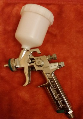

Uda³o mi siê- tak my¶lê dorwaæ "okazjê". Zakupi³em Sate Minijet 3 0.8mm za 500 z³ ;)
Wydaje siê ok, dajcie znaæ czy faktycznie.
Obawiam siê o dyszê- 0.8 czy czasami do klaru i bazy nie powinna byæ trochê wiêksza, ale kto¶ poradzi³ ¿e powinna wystarczyæ do malowania ma³ych elementów- baków, kasków etc.
Kolejnym etapem my¶lê, ¿e bêdzie skompletowanie trochê tañszego ju¿ pistoletu do podk³adu. S³ysza³em, ¿e dysza minimum 1.4-1.7. Najlepszy dla mnie z racji kompresora- by³by minijet, ale chyba z takimi dyszami nie istnieje. Bêdê szuka³ optymalnego dla tych trochê ponad 200 litrów na minutê efektywnej wydajno¶ci. Je¶li macie jakie¶ typy pro¶ba o podpowied¼.

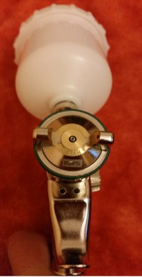

Chyba trafi³em na lipê.. Domy¶lam siê, ¿e tam têdy powietrze nie powinno uchodziæ..
https://www.youtube.com/watch?v=0Q9y27wIhkI
Pytanie czy idzie co¶ z tym zrobiæ i czy mo¿na kupiæ uszczelkê do tej Saty 3000 gdzie¶
