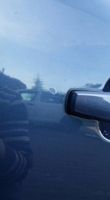

Witam! Panowie powiedzcie mi jak usun±æ owe uszkodzenie lakieru,które prawdopodobnie zosta³o zrobione na parkingu ;) ? :help:

oddaæ do lakiernika, je¶li ma byæ dobrze i niewidoczne to tylko lakierowanie ca³ych drzwi.

Narazie spróbujê zaprawkê bezbarwnym i polerka.

Fajnie,u¶mia³em siê ale teraz do rzeczy. Pojadê na policje i zg³osze to jaki czas a¿ co¶ zrobi±? By³em w warsztacie to powiedzieli,¿e lakierowanie drzwi.

Ja bym zrobi³ zaprawkê i tyle. Do tego polerka i bêdzie w miarê.

Na zdjêciu widaæ, ¿e tylko klar zszed³. Klar nie trzyma jak siê przesuszy bazê ( przy malowaniu ) ale rozmawia³em z go¶ciem, który ma choppera i ma piêknie pomalowany bak aerografem. Malowanie trwa³o miesi±c, a na koniec przysz³o kilka warstw bezbarwnego. Wszystko mu siê ³adnie trzyma i piêknie wygl±da. Lepiej samemu siê pobawiæ. Do lakiernika zawsze siê zd±¿y pojechaæ :)
