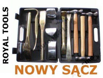

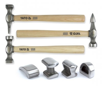

Taki zestawik jest spoko 400 z³ :cool: lub yato za 150 z³ :cool:

Jest co¶ na co nale¿y zwróciæ uwagê przy kupnie czy tylko na ich ilo¶æ?
kleszczu1910
Wys³any: 2016-01-10, 18:18
Posty: 41
to zale¿y do czego bêdziesz ich u¿ywa³ ale ten drugi jest bardziej przydatny poniewa¿ czasami babk± sie nie dojdzie a ³y¿ka u³atwia to wed³ug mnie bierz drugi bardziej wypasiony :cool:
Wys³any: 2016-01-10, 21:53
zwibel napisa³/a:
Wszystko zale¿y co chcesz robiæ i jak± robotê?
Ja bym proponowa³ Tobie kupno m³otków na sztuki w³a¶nie tych które najbardziej potrzebujesz,z tych 2 przyk³adów to raczej wg mnie zwyk³e m³otki ma³o przydatne.
Przy dorabianiu blach,reperaturek dobrze sie sprawdza m³otek kulisty,ze szpicem,do wyg³adzania,¶ci±gaj±cy,krzy¿owy te¿ jest fajny,z tworzywa sztucznego.Wa¿ne,¿eby powierzchnia by³a równa na m³otku i np polerowana,tak samo babki i kowade³ka.
Do ³atania pod³ogi wystarczy Ci zwyk³y m³otek. :)
