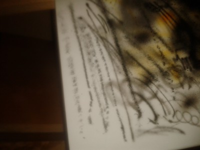

Witam.
Mam zagwozdkê z moim HS Ultra 0.2mm. Mianowicie, kiedy maluje linie, s± one przerywane.
Czasami zauwa¿am, ¿e aerograf pluje drobinkami. Nie jest to g³adka wi±zka.
U¿ywam farb createx opague oraz rozcieñczalnika illustration base.
Mieszam mniej wiêcej na 5 kropli czarnej opaque- 2-3 krople illustration base.
Testowane ró¿ne zestawienia.
Ci¶nienie jakie próbowa³em to ok. 2.5 bar do 3.5 bara.
W ka¿dym z tych ustawieñ efekt jest podobny.
1) Czyta³em na forach aby dbaæ o to ¿eby podczas malowania nie zapycha³a siê dysza.
Jak to uczyniæ w Ultra HS gdzie wszystko jest zabudowane. Widzia³em, ¿e ludzie przecierali palcem dyszê oraz koñcówkê iglicy co jaki¶ czas podczas malowania.
Byæ mo¿e taki sprzêt spe³nia³ by rolê:
http://www.fine-art.com.p...0-15-0-2mm.html
Czy op³aca siê to zakupiæ?
2) Mo¿e jednak ¼le dobieram proporcje podczas mieszania farby z rozcieñczalnikiem?
Wiem te¿ ¿e w moim kompresorze z agregatów lodówkowych puki co nie mam za³o¿onego odwaniacza. Czy to mo¿e byæ przyczyn± zapychania siê dyszy? Czy raczej nie ma znaczenia.
Sprawdza³em te¿ czy iglica jest prosta, wygl±da praktycznie na idealnie prost±.
3) Pytanie trochê poza tematem- czy HS Ultra ma uszczelki pozwalaj±ce na czyszczenie mocniejszymi ¶rodkami?
Zastanawiam siê czy dobrze czyszczê aerograf po malowaniu. Robie to zaraz po malowaniu pod bie¿±c± wod±. Elementy takie jak ¶rodek korpusu, iglica, dysza, os³ona iglicy czyszczê specjalnym p³ynem do aerografów, b±d¼ te¿ spirytusem.
Czy macie jakie¶ podobne do¶wiadczenia?

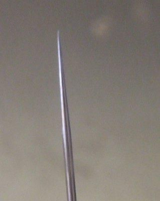

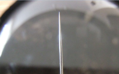

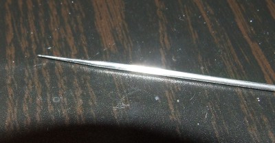

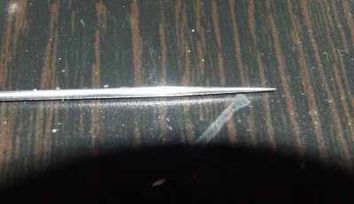

Poczyta³em trochê o tym polerowaniu.
Zastanawiam siê czy moja tego wymaga.
Teoretycznie ma ma³y przebieg.
Pytanie czy te nówki z fabryki jak siê "wypoleruje" te¿ idzie uzyskaæ cieñsz± liniê.
Je¶li tak to trochê dziwne, ¿e producenci nie wypuszczaj± takich igie³.
Ta moja chyba ma leciutkie za³amanie na koñcu ale widoczne pod lup±, jak przepuszczam j± przez palce to niby nie czuje nierówno¶ci. Pytanie czy ta iglica wymaga dzia³añ?
Czy to jest tak, ¿e pomimo i¿ jest g³adka jej szlifowanie ulepszy j±?
Plik ¶ci±gniêto 186 raz(y) 469.41 KB
Plik ¶ci±gniêto 270 raz(y) 240.24 KB
Plik ¶ci±gniêto 191 raz(y) 70.84 KB
Plik ¶ci±gniêto 50 raz(y) 505.21 KB

LuckyLuke, problem jakim siê borykasz to problem, z którym boryka³ siê prawdopodobnie ka¿dy ;)
Od czego to zale¿y?
Po pierwsze - je¶li mówisz o Ilustration Base to nie jest to rozcienczalnik :) Rozcienczalnik to Reducer :)
Po drugie - du¿o zale¿y od dyszy. Im mniejsza dysza tym rzekomo wiêksza prezycja, ale i wiêksza tendencja do zapychania siê.
Po trzecie - farby Createx Opaque to taki wyrób od którego wiêkszo¶æ zaczyna i wiêkszo¶æ odchodzi. Sam osobi¶cie nienawidzê nimi malowaæ. Lubi± zapychaæ dyszê i zasychaæ na czubku iglicy co prowadzi w³a¶nie do takich przerywanych linii. Podejrzewam, ¿e to w³a¶nie jest g³ówn± przyczyn± Twojego problemu.
To w³a¶nie przecieranie palcem po iglicy o którym mówisz to w³a¶nie usuwanie zaschniêtej farby na jej koñcu.
Z tej dodatkowej koñcówki, której link wrzuci³e¶ po prostu lepiej siê ¶ci±ga, ale nie zniweluje to w pe³ni problemu o którym mowa.
Mo¿esz zaopatrzyæ siê w Createx Retarder - ma na celu chroniæ przed zasychaniem farby na aerografie podczas malowania. Dodajesz tego kroplê do aerografu wraz z farb±.
Co do pkt.2 - brak odwadniacza nie ma tutaj znaczenia i nie jest przyczyn± tego problemu.
Co do pkt.3 - W zasadzie oprócz tego "czym" wa¿ne te¿ "jak" (jak nie wa¿niejsze). Dyszê mo¿esz przedmuchaæ. A oprócz tego oczywi¶cie dobrze ca³y kana³ w aerografie. Tutaj przydaj± siê patyczki do uszu.
Co do polerowania iglicy: nie, to nic Ci nie da. Po pierwsze one z fabryki prawdopodobnie wyje¿d¿aj± ju¿ wypolerowane. Masz nowy sprzêt wiêc nie ma co kombinowaæ. Po drugie mo¿esz niechc±cy zrobiæ wiêcej krzywdy ni¿ po¿ytku. A po trzecie - nawet z wypolerowan± iglic± bêdzie Ci siê robi³o to samo.
