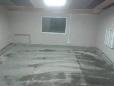

Kompresor na zewn±trz. Wyci±gu brak... Nie starcza na wszystko $$$ :/
Bêdê doskonali³ warsztat... Ubiorê kombinezon, porobiê wyci±gi...
Na zdjêciu pomieszczenie do lakierowania
Plik ¶ci±gniêto 160 raz(y) 963.59 KB
Wys³any: 2016-01-06, 00:23
Nawiewy.

Nawiewy? Co masz na my¶li?
Wys³any: 2016-01-07, 02:19
Nawiew-nadmuch zamiast wyci±gu. Czytaj forum i wyci±gaj wnioski.
