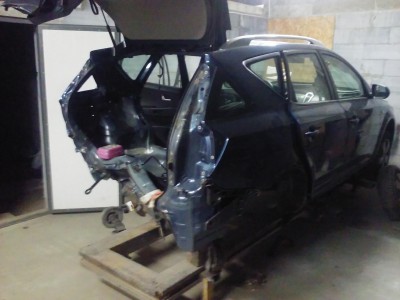

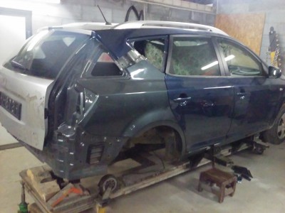

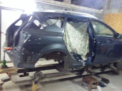

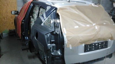

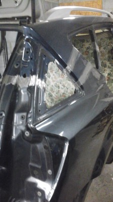

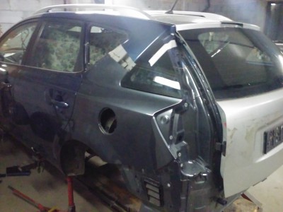

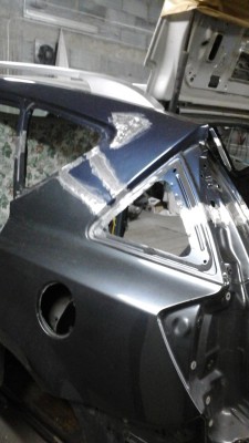

Witam,wrzucê parê zdjêæ z mojego obecnego projektu
Kiedy¶ takie roboty to standart,teraz coraz rzadziej.
zdjêcia z telefonu jako¶æ nie powala
Plik ¶ci±gniêto 167 raz(y) 940.71 KB
dawca organów
Plik ¶ci±gniêto 73 raz(y) 954.25 KB
Plik ¶ci±gniêto 102 raz(y) 955.37 KB
Plik ¶ci±gniêto 84 raz(y) 925.97 KB
Plik ¶ci±gniêto 63 raz(y) 899.87 KB

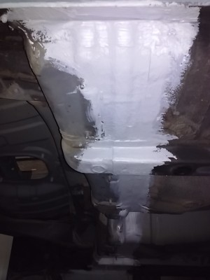

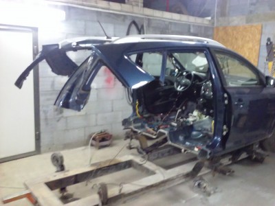

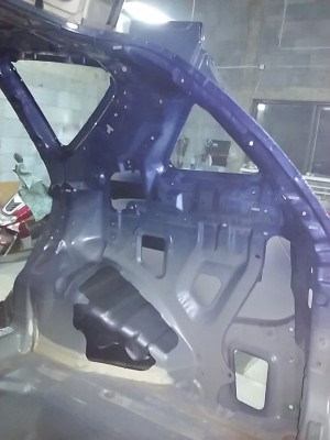

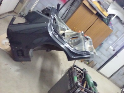

ci±g dalszy..
Plik ¶ci±gniêto 65 raz(y) 954.23 KB
Plik ¶ci±gniêto 65 raz(y) 947.86 KB
Plik ¶ci±gniêto 89 raz(y) 922.5 KB
Plik ¶ci±gniêto 67 raz(y) 918.46 KB

ks63b
Wys³any: 2015-12-23, 19:52
Posty: 58
Sk±d: Mazowsze
Witam auto jest z 2010 r i jest sprowadzone ze Szwajcarji,nie wiem ile klijent zap³aci³ (ale siê dowiem) .....¿eby uratowaæ inwestycjê ,to by³o jedyne wyj¶cie ,aby auto wygl±do³o i jezdzi³o normalnie. decyzja klijenta.
Jestem ZA napraw± tego typu,ni¿ prostowaniem ca³ego ty³u auta i klepanie ,szpachlowanie baga¿nika,ect...
pozdrawiam

Witam ,jakie¶ 10 lat temu mia³em mo¿liwo¶æ zobaczenia samochodu po wypadku(strza³ w ty³)w którym ze dwa lata wcze¶niej,robi³em tak± sam± robotê jak w kia. J powiem wam,¿e auto w miejscach wcze¶niej spawanych,wcale jakby mog³o siê spodziewadz,nie popêka³o i nie zauwa¿y³em jaki¶ wielkich i gorszych ni¿ wcze¶niej uszkodzeñ. :tak:
Jak my¶licie jakby wygl±da³o auto ,po wcze¶niejszej odbudowie ty³u,porostowaniu pod³u¿nic;baga¿nika;etc???
Drugi przypadek,,,auto te¿ spawane na progach,dosta³o centralnie w bok ,tam gdzie by³y spawy.J co ? auto ca³e pogniecione a spawy nawet nie popêkane :spoko:
Ja spawaj±c wszystkie panele i wzmocnienia ,na z³±czeniu blach ZAWSZE dajê takie trzy centymetrowe wstawki z blachy pod staw,dziêki temu spawy magê zrobiæ mocne i dobrze zgrzane(dziêki temu po zeszlifowanie ³±czenia blach zostaje pewne trwa³e ³±czenie) amen
Dodam jeszcze,¿e w przypadku pierwszego auta,w³a¶ciæiel który nim jezdzi³ wiedzia³ o historii i przesz³o¶ci samochodu.I po wypadku przyjecha³ do mnie i powiedzia³;cyt STARY JESTE¦ WIELKI
ja nato wiem;mam w koñcu 198cm wzrostu ^^
Zdjêcia w trakcie naprawy jeszczê zrobiê i wrzucê,jak to Kolegów nie nudzi .
Pozdrawiam;;; moralnie w±tpliwych w takie naprawy.

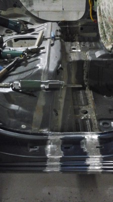

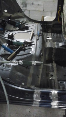

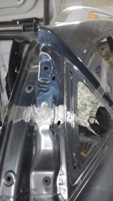

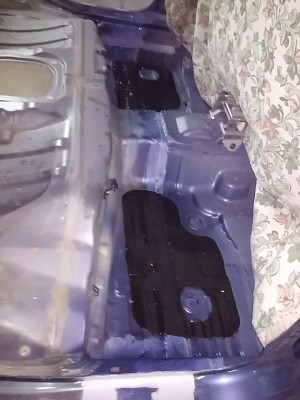

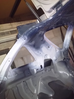

ks63b
Wys³any: 2015-12-29, 20:25
Posty: 58
Sk±d: Mazowsze

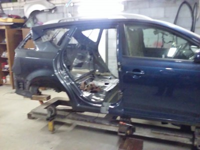

Ci±g dalszy prac ... :spoko:
Plik ¶ci±gniêto 170 raz(y) 438.84 KB
Plik ¶ci±gniêto 150 raz(y) 400.9 KB
Plik ¶ci±gniêto 85 raz(y) 326.45 KB
Plik ¶ci±gniêto 96 raz(y) 442.11 KB
Plik ¶ci±gniêto 72 raz(y) 346.52 KB
ks63b
Wys³any: 2015-12-29, 20:26
Posty: 58
Sk±d: Mazowsze
Plik ¶ci±gniêto 147 raz(y) 392.61 KB
ks63b
Wys³any: 2015-12-29, 20:29
Posty: 58
Sk±d: Mazowsze
Plik ¶ci±gniêto 133 raz(y) 387.82 KB
Plik ¶ci±gniêto 90 raz(y) 367.88 KB

ursus1992
Wys³any: 2015-12-29, 21:16
Posty: 228
wyglada to na bradzo profi, lakierujesz tez ?

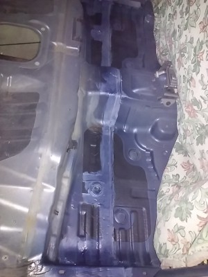

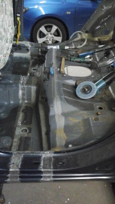

ks63b
Wys³any: 2015-12-30, 21:24
Posty: 58
Sk±d: Mazowsze
cd... pod³oga góra i dó³ :>
Plik ¶ci±gniêto 118 raz(y) 306.93 KB
Plik ¶ci±gniêto 100 raz(y) 307.57 KB
Plik ¶ci±gniêto 95 raz(y) 300.62 KB
Plik ¶ci±gniêto 115 raz(y) 238.76 KB
Plik ¶ci±gniêto 121 raz(y) 332.43 KB
ks63b
Wys³any: 2015-12-30, 21:26
Posty: 58
Sk±d: Mazowsze
¶rodki ;)
Plik ¶ci±gniêto 98 raz(y) 311.31 KB
Plik ¶ci±gniêto 89 raz(y) 272.72 KB
Plik ¶ci±gniêto 84 raz(y) 268.3 KB
ks63b
Wys³any: 2015-12-30, 21:39
Posty: 58
Sk±d: Mazowsze
To tyle blacharki i zabezpieczeñ,po Nowym Roku auto jedzie do lakierni.
Lakierowa³ bêdzie kolega,ja tylko blacharkê ogania³em,bo to jego klijent (u niego blacharz nie kumaty :x: ) Bêdê robi³ fotki,aby dokoñczyæ fotorelacjê z projektu.
Sam te¿ trochê lakierujê ;)
pozdrawiam
