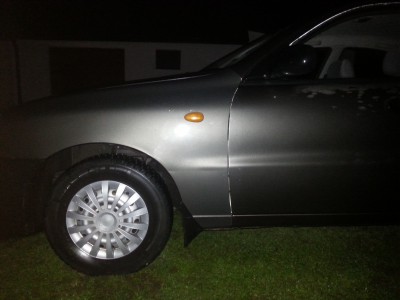

Samochód mia³ wymieniany b³otnik rok temu.Lakiernik skrzanil robote.Czy moge cos jeszcze z tym zrobic? Dolaczam zdjêcie.

¶cieniowaæ na drzwi

Po prostu zaprowad¼ ten samochód do lakiernika a nie malarz samochodowego.

Wszystko co mo¿esz zrobiæ to to co powiedzieli moi przedmówcy. Mo¿esz jeszcze ewentualnie przyzwyczaiæ siê ale to chyba nie wchodzi w rachubê bo jak po roku przypomnia³e¶ sobie ¿e jest inny odcieñ to znaczy ¿e ciê to boli ;)
Tylko nie id¼ teraz z reklamacj± do lakiernika który ci to robi³ bo on mo¿e powiedzieæ ¿e przez rok to ten element móg³ ju¿ byæ malowany kilka razy i to nie jego robota.

Powiem tak. W 90% wina odcienia to jest win± klienta. Prawda to jest taka ze jak komu¶ zaproponujesz cieniowanie kolejnego elementu powiedzmy za 200z³ to nikt nie chce i jest tak: zrób mniej wiêcej, dobrze bedzie i tak. A jak wyjedzie za bramê to wszystkim pokazuje patrz jak mi to zje..ba³ ...

Ale w tym przypadku to ró¿nica jest tak du¿a ,¿e pewnie malarz wykorzysta³ bazê z poprzednich malunków.

nie wiem dlaczego zawsze zwalacie wine na lakiernika skoro to wina koloru czyli mieszalni takie kolory sie cieniuje a nie lakieruje na ostro

Nie ¿artuj tutaj to by³ chyba "lakiernik" z wad± wzroku ... ;) albo "mocno wczorajszy"...
Nigdy siê nie wypowiadam z ocen± takiej pracy jaka tutaj zosta³a wykonana poniewa¿ nie znam ustaleñ pomiêdzy wykonawc± a zlecaj±cym a tak¿e za jak± kwotê wykonawca zgodzi³ siê wykonaæ t± us³ugê.
Dobrze ¿e nie wchodzi³ z tym "kolorem" na te drzwi bo by by³y 2 elementy do poprawy

nie to robercie masz racje a moze prolakiernik ganial chmury po blotniku i zrobil 10 opylek i kolor zmienilo :D

samochód wart 1000z³, jedzie do lakiernika i ten mu mówi: 300 element, ¿eby by³o dobrze 600. Klient zawsze wybierze 300 i w dodatku zapyta czy nie da rady za 200. Niestety takich mamy klientów i nie ma co siê ich ¿a³owaæ.
Ale tak± baz± nie powinien lakierowaæ bo nie trzeba nawet bardzo robiæ ¿adnych natrysków ¿eby stwierdziæ ¿e ten kolor w ogóle nie pasuje. przecie¿ wystarczy wzi±æ kubek z baz±. zamoczyæ w niej mieszad³o i przy³o¿yæ do elementu z boku i ju¿ widaæ czy s± jakie¶ szanse ¿e bêdzie w "miarê" ok czy trzeba j± poprawiæ ...

Powiem Ci ¿e wcale bym siê nie zdziwi³ jak jest to "dzie³o" w³a¶ciciela auta wykonane za pomoc± koloru z spreya kupionego w jakie¶ mieszalni czy markecie ;)

a w dodatku on wygl±da jak by by³ zmatowany papierami do polerki xD moze po prostu zapomnia³ past± przepolerowaæ xD
