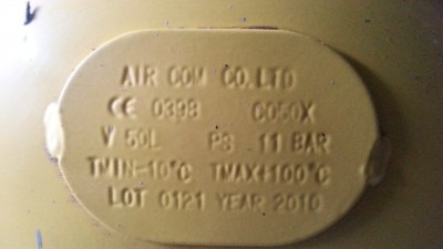

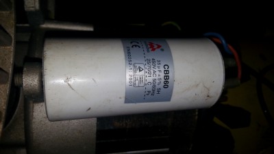

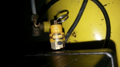

Wys³any: 2015-12-17, 11:30
Z tych dwóch które poda³e¶ to wybierz sobie taki który odpowiada Ci wizualnie poniewa¿ ich jako¶æ i zarazem wykonanie jest na takim samym poziomie , jest to import z krajów dalekiego wschodu tylko firmowane logo importera.
Staraj siê kupiæ pistolet Mini z dysz± 1.2
Jedna uwaga do autora tematu ...
Samo podanie ¿e posiadasz kompresor 50 l nic nam tutaj nie mówi poniewa¿ jest to tylko
pojemno¶æ zbiornika i nic wiêcej ,
nazwa producenta czy importera (w tym Twoim wypadku akurat Stanley) te¿ nam nic nie mówi ...
Dla wyja¶nienia napiszê ¿e Stanley nie produkuje kompresorów a ten Twój zosta³ wykonany (zgodnie z tym co jest na tej zapodanej tabliczce) Made in PRC czyli w China
Powiniene¶ podaæ jaki masz model pompy i jakiej mocy silnik j± napêdza ,wtedy ka¿dy bêdzie wiedzia³ o jakim kompresorze i jakiej wydajno¶ci dotyczy za³o¿ony temat.

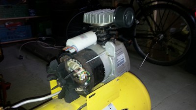

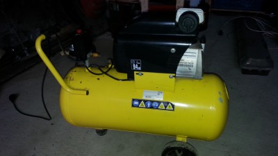

Wys³any: 2015-12-17, 11:35
Liber napisa³/a:
jak bêdê w domu wstawiê model silnika
Wrzuæ zdjêcie ca³ego kompresora a nie jego silnika ....
Proponujê po zakupie tego pistoletu Mini rozejrzeæ siê za jakim dwut³okowym firmowym kompresorem co¶ ala made in Italy czyli Abac ,Fini czy Fiac
Taki kompresor Ci ju¿ pos³u¿y a jak co¶ w nim "padnie"to bez problemu dokupisz czê¶ci zamienne

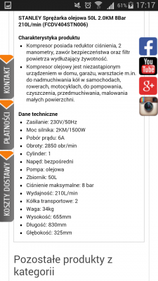

Tu jest opis producenta
Plik ¶ci±gniêto 57 raz(y) 277.22 KB
Wys³any: 2015-12-17, 18:31
Podana tutaj wydajno¶æ tej pompy 210 lit/min to jest niestety ale na wej¶ciu
a rzeczywista wydajno¶æ (na wyj¶ciu) bêdzie na poziomie (plus minus) 120-130 lit/min tak¿e pozostaje tak jak wcze¶niej pisa³em zaopatrzyæ siê w ten mini pistolet z dysz± 1.2
