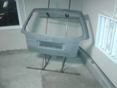

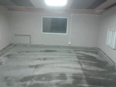

Na zdjêciu moja nora i stojak z elementem :)

Fajne pomieszczenie, tylko pomy¶l mo¿e o do³o¿eniu wiêkszej ilo¶ci lamp.
noxes
Wys³any: 2015-12-15, 22:05
Posty: 289
Trochê za ma³e, ale nic nie poradzê na to. Lamp mam 7, ale masz racjê jest ich za ma³o. Powoli zbieram na kompresor jaki¶ 3tlokowy, a dalej zale¿y od roboty...
