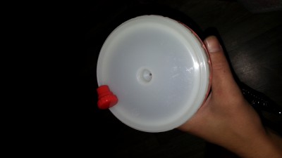

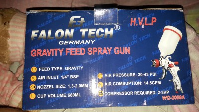

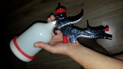

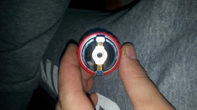

Kupi³em pistolet powiem szczerze ¿e nie za drogi chcia³bym siê dowiedzieæ czy jest taki w miarê dobry i co nim mogê malowaæ czyli do czego siê nadaje proszê o w miarê rzetelne odpowiedzi a nie docinki . Firma falon tech germany gravity feed spray gun H. V.L.P WQ-2009A pozwolê sobie do³±czyæ zdjêcie

Ogrodzenia itp, ogólnie to co by¶ normalnie pomalowal pêdzlem, wa³kiem to mozesz tym malowaæ. Dodatkowo ma funkcje wbijania gwo¼dzi :D

Zale¿y jaka dysza i jakimi fillerami chcia³by¶ pryskaæ. Ale z do¶wiadczenia wiem, ¿e tanie gówno to tanie gówno i tyle. Jedyny moim zdaniem rozs±dny pistol do 400 z³ to devilbiss Flg 5 1.4 . Tym pistoletem ju¿ siê da robiæ pow³oki dekoracyjne na niez³ym poziomie.

Aha patrz±c na te fotki to ten Twój pistolet te¿ jest raczej wysokoci¶nieniowy, a ten napis HVLP to tylko nic nie znacz±cy slogan raczej. Chiñczyki pisz± ró¿ne rzeczy na tych pistoletach, a w wiêkszo¶ci s± to HP.

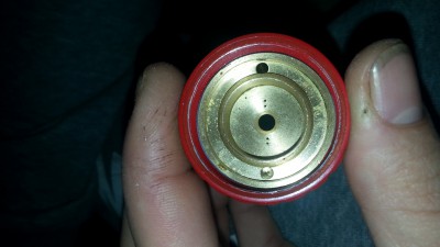

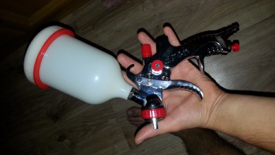

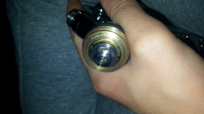

W³a¶nie nie jest nigdzie napisane a na kartonie jest ze od 1.3 do 2.0 pode¶lê zdjecie

Patrz±c na zdjêcia to raczej dysza jest bli¿ej 2.0 ni¿ 1.3 :P Wiêc nada siê do podk³adów, do bazy i bezbarwnego najlepiej stosowaæ dyszê 1.2-1.4
