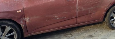

Witam!
Chcia³em zapytaæ czy na zdjêciu pokazanym poni¿ej (przetarcie samochodu- wgniecenia oraz troche rozprute drzwi przednie) nale¿y wymieniaæ te wszystkie elementy na nowe b±d¼ u¿ywane tj. b³otnik przedni, drzwi przednie i tylne, czy oddaæ do blacharza ¿eby klepa³?
Czy lepiej malowaæ cale elementy po wymianie? Czy szpachlowaæ po wyklepaniu te zagiêcia i malowaæ samochód tylko w miejscach naprawy baz± a klarem ca³e elementy?
Czy szpachlowane elementy bed± idealnie równe? Czy da siê tak "wyszpachlowaæ"?
Czy czujnik lakieru bêdzie pokazywal ¿e jest szpachla i lepiej zainwestowaæ w nowe elementy?
Jakby¶cie to zrobili? Bo s± ró¿ne wersje ró¿nych blacharzy i lakierników.
Dodam ¿e przednia maska i zderzak ju¿ by³y malowane, czy lakiernik gdyby malowa³ caly blotnik bêdzie cieniowa³ maske i zderzak?
Du¿o pytañ, ale liczê na pomoc.

Najlepiej kupiæ nowe drzwi i b³otnik reszte blecharz ogarnie |

Nowe drzwi jakie¶ 800-1200zl "go³e".
No i nowy b³otnik to nowy lakier.. nie bêzie siê ró¿niæ z mask± przedni± i zderzakiem? |

Na B³otniku w±tpie ¿eby mia³ miejsce na cieniowanie.
Maska jest pod innym k±tem wieæ w 99% powinno byæ dobrze.
To nie jest stare auto tak¿e lepiej kupiæ go³ê drzwi ni¿ to klepaæ bo blacharz we¼mie za to po³owe. Lakiernik te¿ policzy wiêcej |

A jakby mi znajomy po kosztach zrobil: wyklepa³ blotnik i drzwi, zaszpachlowal i malowal baz± tylko tam gdzie bêdzie podk³adowane (czyli w miejscach naprawy) a klarem cale elementy? |

Jak chcesz tanio to mozesz klepac , ale zeby by³o dobrze zrobione to lepiej wymienic te elementy, je¿eli dobrze dobior± bazê to nawet jezeli pomaluje caly blotnik to nie powinno byc nic widac. |
Wys³any: 2015-12-06, 18:24
Elementy odkrêcane najlepiej wymieniæ na u¿ywane b±dz nowe jak kto woli,reszta blacharz wyprostuje i do lakiernika.
Ka¿dy z w/w fachowców bêdzie wiedzia³ co ma robiæ. |

Co ty, szkoda auta zeby to klepac.
Kupuj nowe elementy. |

Szpachla chyba nigdy nie odda rowno¶ci blachy? |

no jak nie odda. ja to widzê ¿e ty masz chêæ i to z gówna ulepiæ.
pisz± Ci wy¿ej ¿eby¶ zak³da³ nowe (drugie) elementy i nie kombinowa³. S³uchaj siê rad bo ka¿dy z nich zajmuje siê lakierowaniem i wie co mówi. ...

Pytam jak zrobiæ ¿eby by³o dobrze i za rozs±dn± cenê wiem ¿e ze szpachli to mo¿na wiele ulepiæ, zalezy od rze¼biarza
Nowy element to przekladanie szyb, zamków, prowadnic, wi±zki itd...
Pytam wiêc jakie s± argumenty przeciw u¿yciu szpachli na to uszkodzenie ? |

Ch³opie, masz napisane kilkakrotnie przez ludzi którzy w tym siedz± na codzieñ ¿e najlepiej wymieniæ, czego jeszcze oczekujesz? Kwiatka na gwiazdkê? |

kazdy element bedzie w 75%WYKITOWANY I WYRZEZBIONY nie poszpachlowany ''lekutko szpachla ,ale jak kto lubi jeden lubi rybki drugi.... |

Rozumiem dziêkuje za wszystkie wypowiedzi !
Postanawiam zakupiæ ca³e elementy.

Czy taniej? B³otnik 300z³, drzwi przód go³e 1000z³, drzi ty³ go³e 700-800z³ i tez nie wiadomo czy nie bêdzie trzeba czego¶ przyszpachlowaæ |

Drzwi i b³otnik mozesz szukac w kolor i git... |

To poczekam troche... bo na alledrogo s± tylko 2 sztuki drzwi przednich lewych do tego auta |

we¼ wyklep/pospawaj drzwi je¶li takie drogie na allegro |
