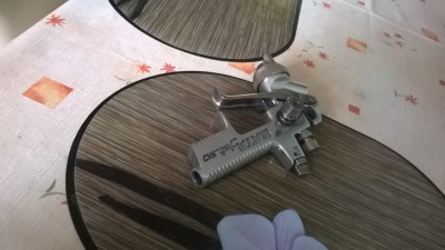

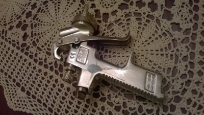

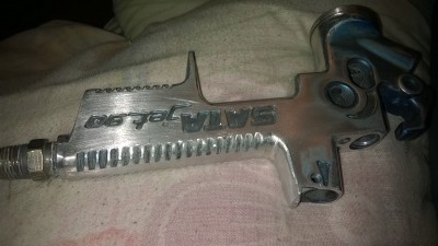

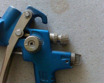

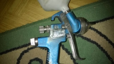

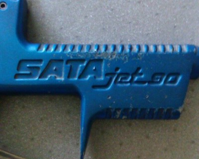

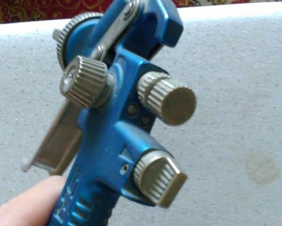

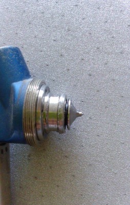

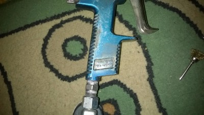

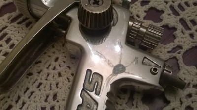

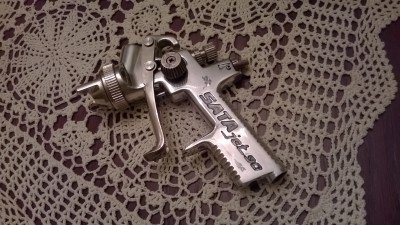

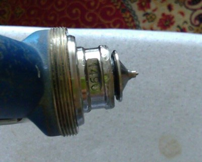

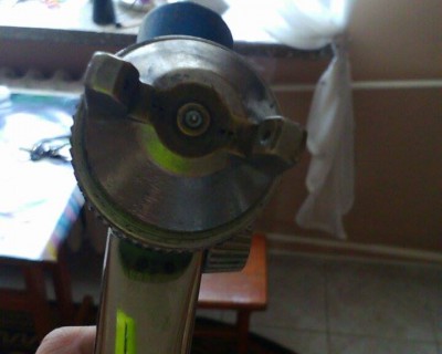

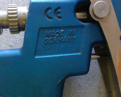

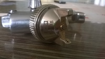

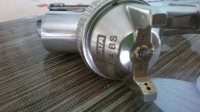

Witam zakupi³em sate jet 90 i chcia³em pokazaæ kilka fotek oraz ile elementów musia³em wymieniæ na nowe zeby taki u¿ywany pistolet wgl nadawa³ sie do u¿ycia.
tak Sata wygl±da³a w momencie kupna (pistolet kosztowa³ 200z³ i podobno mo¿a by³o nim lakierowaæ ):) :D :
1.pistolet mia³ uszkodzon± dyszê brak odpowiedniego klucza do odkrêcania zmusi³ kogo¶ do u¿ycia ¿abki albo czego¶ podobnego.
2. przeciek powietrza przy spu¶cie.
3. zerwane pokrêt³o szeroko¶ci strumienia krêci³o siê i trzeba by³o mocno kontrowaæ ¶rubk± .
4. brak uszczelki zaworku szeroko¶ci strumienia.
5. Dysza iglica w strasznym stanie.
6. g³owica powietrzna swoje ju¿ przesz³a szerokosc strumienia przy max materiale nie ca³e 20cm.
7. Korpus mia³ liczne rysy otarcia oraz te nieszczêsne ¶lady po mocowaniu w imadle :( ehh jak tak mo¿na...

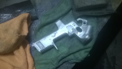

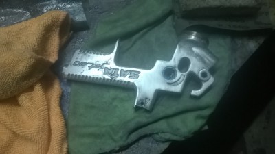

Zdecydowa³em siê na polerowanie korpusu :)

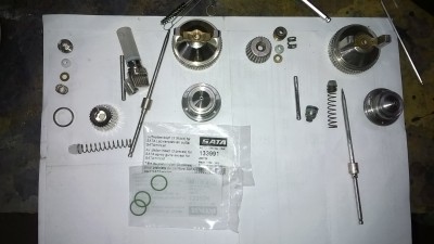

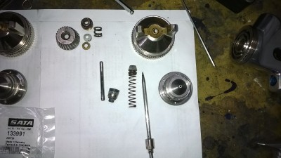

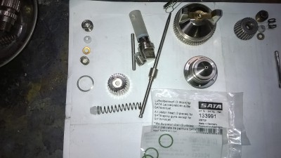

nie oby³o sie bez wymiany kilku elementów.
1: Zestaw naprawczy Kpl. (dysza, iglica, g³owica BS 1.4) Dzieki Dj Jarecki :spoko: :piwo:
2: Uszczelnienie iglicy kpl.
3. Elementy zaworu powietrza (trzonek z uszczelnieniem, t³oczek ze spre¿ynk± regulator zosta³ poniewa¿ by³ ok.
4. Czekam jeszcze z FAMA na regulator szeroko¶ci strumienia. uszczelki juz mam. (ma byæ we wtorek.)
5. W pistolecie wyczyszczone wszystkie kana³y :D

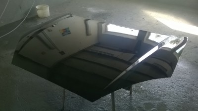

Malowa³em ta sata w 2005 roku i uwierz mi ze nie ma ju¿ takich pistoletów. Oby nowe czê¶ci by³y tak samo ¿ywotne. ¦wietnie rozbija materia³ ³adnie k³adzie bazê i bezbarwny. a wyjdzie mnie góra 800z³ wiec my¶lê ze siê op³aca³o :)
tak tak wiem ¿e to ju¿ dziadek ale wed³ug mnie mo¿na nim malowaæ tak samo jak:
DV gti pro, Sat± 5000. malowa³em nimi i nie ma wed³ug mnie ró¿nicy w jako¶ci pow³oki :)
Maska po lakierowaniu moim dziadkiem:
Lakier: APP spezial S na szybkim utwardzaczu + 5% rozp.
Baza: AutoColor
Po uszczelnieniu regulatora te¿ pomaluje ni± jaki¶ element i dodam fotke.
