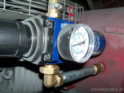

Na koniec (choæ to nie ma ¿adnego wp³ywu) u mnie:
- na wyj¶ciowym ze sprê¿arki jest ustawione 7 bar - tylko wyjeb...a³em fabryczny i zamiast niego na sztywno rurkami 1/2" zamontowa³em ¶cienny z ca³± pewno¶ci± o wiêkszym przep³ywie.
- na ¶ciennym mam 5 bar - ale A¯ 5 tylko dlatego aby nim nie krêciæ gdy czasami podpinam do niego mimo¶rodówkê (bo bez tego mia³em ustawione 4)
I wsio dzia³a bez problemu, z reduktorem pod gunem w gunie co niby potrzebuje ponad 350l wiatru
HOWK

mariusz80 napisa³/a:
To masz tak samo jak u mnie. Na sprê¿arce nie mam ¿adnego
Mam.
Tylko wywali³em tego fabrycznego cudaka z dwoma wyj¶ciami na szybkoz³±czki i zamontowa³em zwyk³y ¶cienny.
Oraz wszêdzie wywali³em wszelkie szybkoz³±czki które zamontowa³em "dla wygody" i zamieni³em je króæcami o przelocie 14mm.
Dziêki temu na instalacjê nie idzie ju¿ max tylko 7.
A maszynki lepiej chodz± na 5 bar ni¿ wcze¶niej na 6.
Ale.... cz³owiek uczy siê ca³e ¿ycie.
Co¶ co niby lepiej wygl±da, czy jest niby ³atwiejsze w u¿ytkowaniu nie zawsze jest najlepsze - m. inn. jak digital :D :D ;P
Dobra. Koniec. Paka :D
Plik ¶ci±gniêto 112 raz(y) 101.44 KB
