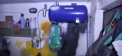

Witam. Mia³em problem z "woda w pistolecie" wiêc zainwestowa³em trochê z my¶l± ¿e bêdzie lepiej....a tu klops...znowu siê dzisiaj pojawi³a przy lakierowaniu bezbarwnym :(
Ale od pocz±tku...posiadam:
Kompresor airpress 50l V2 - 4m wê¿a 12mm - zbiornik 50l podwieszony na wysoko¶ci 2m - filtr magnum 40um - 1m wê¿a 10mm do trójnika gdzie jest "¶lepa kiszka" - filtr ckd 5um - musia³em pod³±czyæ nowy przewód poliuretanowy chyba bo by³o za daleko do malowanego elementu - do tego spiralnego pod³±czy³em swój nowy w³a¶ciwy 10m w±¿ o d³ugo¶ci 5m -filterek za 17zl pod pistolet i manometr - Pistolet do Klaru to jaki¶ sico 1.3
Temperatura w gara¿u jakie¶ 17C na dworze ok 20.
Woda pojawi³a mi siê przy k³adzeniu drugiej warstwy bezbarwnego.
Woda by³a w wê¿u spiralnym za filtrem ckd oraz w wê¿u pod³±czonym do pistoletu oraz w filterku. W filtrach 5u i 40u wody brak.
W±¿ spiralny by³ w powietrzu natomiast kolejny le¿a³ na pod³odze. Na pod³odze jakie¶ 12C. Nie mam reduktora w instalacji...ci¶nienie ustawiam na manometrze przy pistolecie - by³o 2.2bar.
Co robiê ¼le? Brak reduktora? W±¿ nie mo¿e le¿eæ na ziemi? Jaki filterek kupiæ pod pistolet?
Pomocy :)

Kup sobie filtr pod pistolet firmy devilbis kosztuje 100 z³ ale jest ok.
Co do wody moim zdaniem kompresor do¶æ ma³y grzeje siê szybko wiêc t³oczy ,,ciep³e powietrze'' pó¼niej idzie w w±¿ który który le¿y te¿ na zimnej posadzce i wytr±ca ci siê woda. To takie moje zdanie 😉

My¶la³em ¿e ten dodatkowy bufor na tyle ostudzi powietrze ¿e woda nie bêdzie siê pojawia³a...i w sumie w filtrach wody nie ma. Mo¿e rzeczywiscie by³a za du¿a ró¿nica pomiêdzy posadzka a temp powietrza. Zdenerwowa³o mnie ¿e te ma³y filterek te¿ da³ cia³a...tylko kilka kropelek w obudowie a resztê pu¶ci³. Widzia³em te¿ takie filterki silka...poszukam tego co poleci³e¶

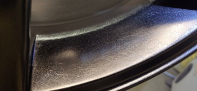

Pogoda kiepska wiêc maluje sobie felgi które by³y ju¿ w podk³adzie akrylowym. Zwykle przed baz± szlifowa³em 800 na mokro ale naczyta³em siê ¿e mo¿na rêcznie na sucho 400-500. Mia³em akurat papier 400 wiêc próbuje i... Po dwóch warstwach bazy czarny metalik ci±gle widzê ryski :(
Co teraz z tym? Nawet nie otwieram bezbarwnego bo to wszystko bêdzie widoczne :(
Jakim papierem powinienem szlifowaæ? Jak to naprawiæ?

¯e mia³e¶ to nie powód ¿eby na tym pracowaæ ... a jak by¶ mia³ np. 100 to te¿ by¶ matowi³ ?
Pod bazê matujemy na sucho min 500
tak¿e chyba ju¿ wiesz co masz z tym zrobiæ ...

Gdzie wy takie g³upoty czytacie? Na logikê: jak matowimy 800 na mokro na mokro, poniewa¿ chcemy ¿eby by³o ³agodniej to wiadomo ze jak we¼miemy papier 500, 600,700,800 bez wody to bêdzie ostro i bêd± wiêksze rysy. Zasada jest taka matowimy na mokro pod bazy wodne i nie tylko papierem 800 do 1000 niektórzy jada do 1200 pod srebrne metaliki ale ja nie widzê ró¿nicy a pracy wiêcej, bo wolniej idzie. Na sucho ale tylko na NA SZLIFIRCE OSCYLACYJNEJ u¿ywamy papierów od 500 do 800. Ja najczê¶ciej jade 600, pod srebro nie schodzê ni¿ej jak 800. Rêcznie pod bazy u¿ywam TYLKO i wy³±cznie w³ókniny, czerwonej pod czarne i szarej pod metaliki. a najczê¶ciej du¿e i p³askie powierzchnie jade szlifierka oscylacyjna z papierem 600 a ranty i zakamarki na mokro 800. raz ze wydaje mi siê dok³adniej na mokro delikatniej i mo¿na precyzyjnie zrobiæ a siê nie poprzecieraæ, a dwa w³óknina jest droga. Pod bazy nigdy nie jade papierem RECZNIE na sucho - NIGDY.
Ja bym przeszlifowa³ wszystko jeszcze raz i po³o¿y³ podk³ad od nowa i potem rêcznie 800 na mokro, mo¿na tez bez k³adzenia od nowa podk³adu, wtedy 600 na mokro najlepiej z czarnym proszkiem i tez powinno byæ ok. zale¿y czy ma byæ super ig³a czy tylko ok

Dziêki za odpowied¼. Ju¿ idê namaczaæ papier i bêdê poprawia³ swój brak do¶wiadczenia :(

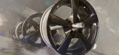

Przejecha³em 800 na wodê ...w sumie do podkladu...i teraz jest cukiereczek :)
Plik ¶ci±gniêto 25 raz(y) 796.39 KB
