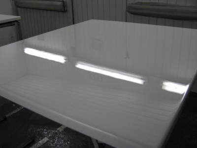

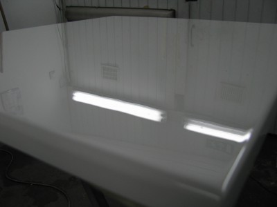

Wys³any: 2015-08-02, 16:30   Novol 380 i 520
Posty: 923
Sk±d: WZ
lakier bezbarwny Novol 520 wylany na 1,2 bara sat± 5000
Plik ¶ci±gniêto 155 raz(y) 1.5 MB
Plik ¶ci±gniêto 120 raz(y) 1.54 MB
podk³ad 380 w akcji
Plik ¶ci±gniêto 127 raz(y) 1.58 MB

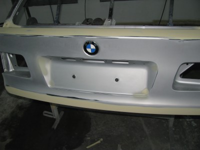

Wys³any: 2015-10-30, 20:16
Posty: 923
Sk±d: WZ
dawno nic nie wstawia³em
c.d. bmw i ró¿ne takie
