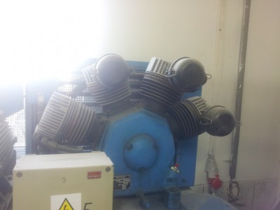

Problemu nie ma gdy jest temp 20 stopni i mniej. Wiêc nie wiem czy póki co warto siê pchaæ w jaki¶ remont

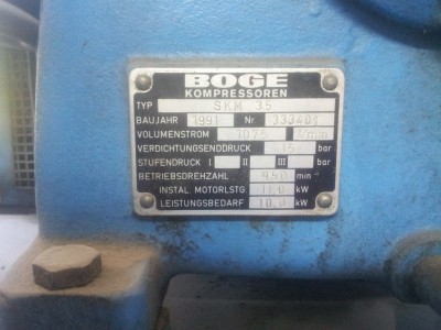

Czy da siê to jeszcze jako¶ na 100% wykluczyæ?
Nie znam siê zbytnio na kompresorach. Mam kompresor BOGE 4 t³okowy, z tego co siê orientujê, to 3 t³oki pracuj± na ten 4 t³ok, który wytwarza ci¶nienie. Jest to kompresor do 15 atm.
Jak rozumiem winowajc± puszczania oleju do uk³adu powietrza s± pier¶cienie na t³okach?
