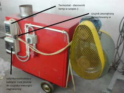

KK, By³em wczoraj ogl±daæ wymiennik z kabinki ogólnie w porównaniu do mojej nagrzewnicy to jaka¶ 1/4 tego .. ale wiadomo po co a¿ taki du¿y ..
Falownik hymm fajna cena .. :D

@unek, przy twojej nagrzewnicy masz w³±cznik pr±du i jeszcze dwa ustrojstwa z lewej strony(bia³e). Jaki¶ licznik i bezpieczniki czy co tam siê znajduje?
