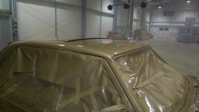

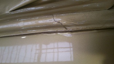

Okej polakierowany dach ale chyba w 1 miejscu podniós³ siê stary lakier? Jak mo¿na to naprawiæ ma³o inwazyjnie :/ ?? Jest to ko³o uszczelki Przedniej szyby

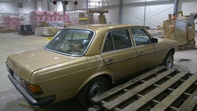

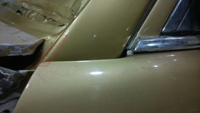

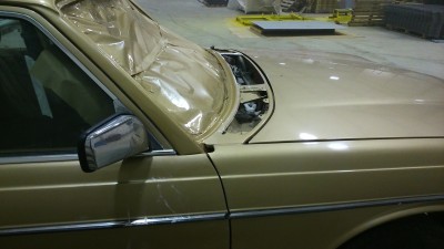

Panowie, ¶ci±gn±³êm szybê, aby zrobiæ podszybie, wiadomo reaktywny epoksyd akryl szlif no i baza. Polakierowa³em, moim zdaniem w tych warunkach wysz³o ¶wietnie, ale.... szlak mnie trafi³ jak poodkleja³em ta¶my :blee: :blee: zobaczcie ró¿nica odcienia.... przez co?
Lakier ten sam C600 DP 473/2 ci±gle go bra³em i biorê z jednej firmy i nigdy nawet przy dobieraniu nie mia³em problemu. Czy to spowodowane jest za mocn± wpy³k± czy tam zap³k±, bo ostatni± warstwê zapyli³em ³adnie jak zazwyczaj. Nie ma cieni, nie ma chmur i pasów, nic ³±dne eleganckie. Co zrobiæ w takiej sytuacji, czekam i liczê na pomoc bo mnie co¶ potarga z tym autem od maja siê to ci±gnie wszystko....
Lakierowany dach dzisiaj ma jakby nieco ciemniejszy odcieñ....
Macie foty poni¿ej. :roll: ja j*bie makabra =.=

Pomo¿ecie??

Reaktywny na³o¿y³em w miejscu gdzie by³ du¿e b±ble i poszed³ druciak, a epoksyd na równiejsze powierzchnie. Na to poszed³ akryl który to ujednolici³.
Ale to nie jest g³ówny problem, lepiej zerknij fotki ;) Co tu zrobiæ? Wpyliæ siê??

Tak my¶la³êm, czy nie zapyli³em za bardzo i dlatego ró¿nica w odcieniu hmmm mo¿e w³a¶nie wpyliæ siê w drzwi, maskê i inne elementy tak oko³o 30-50 % elementu, praktykuje siê tak ? Najlepiej do listwy jakbym to zrobi³

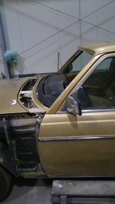

Niestarannie obrobiony s³upek. :nie:
Shiva
Wys³any: 2014-08-27, 23:52
Posty: 42
Zakryte listw± bêdzie. Co nie zmienia faktu, tak niestarannie, ale móg³by¶ co¶ poradziæ je¶³i chodzi o te odcienie ?

A sprawdza³e¶ jak maska i tylna klapa pasuje do reszty auta ?
Te¿ jest "ciemniejsza" jak ten dach czy mo¿e taka "jak by¶ chcia³" ?
