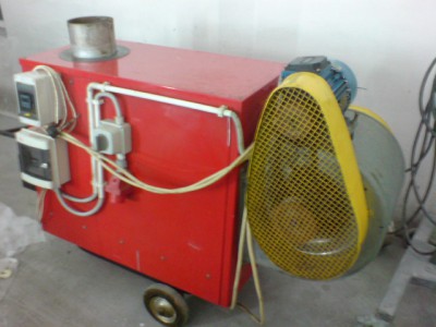

Tylko jedno pytanie daj mi link do pieca nadmuchowego który ma wentylator przynajmniej 6 ty¶ m3- promieniowy i moc pieca przynajmniej 40-50 kw ..???? i najlepiej z podajnikiem aby¶ nie biega³ w czasie lakierowania ....

piece z wentylatorem 6 ty¶ m3 /h jaki krysiu zaproponowa³ to maj± 50 kw to musz± wci±gn±æ bo wymiennik sam siê nie rozgrzejê ...
Przecie¿ to ju¿ napisa³em na 1 stronie tego tematu ... ¿e nadajê siê jako dogrzanie gara¿u taki PIEC NADMUCHOWY tylko mniejszy ale jako plenum nawiewowe nie...

Mam takie 2 piece w³a¶nie przerobione z CO i wiem o czym pisze ... co¶ na kszta³t tych za aleeegrooo za 2 ty¶ ..
I nie rady wrzuciæ do nich wentylator o przep³ywie 6 ty¶ jaki KRYSIU zaproponowa³ poniewa¿ nawet przy -10 wych³odzi taki PIEC!!!
Mia³em do nich podpiête 3 wentylatory o wydajno¶ci 4200 ,1500 i 1000 ty¶ m3 .. i nawet na piecu mia³em 160 bo mo¿na tak go rozbujaæ ^^ i co z tego jak po chwili dmucha³o zimno albo wy³±cza³o mi wentylator ..jeszcze przy 1000 by³o dobrze ale trzeba mieæ praktycznie szyber otwarty ....

Przecie¿ pisa³em wcze¶niej, ¿e mam nagrzewnice olejow± 60kw na nadmuch !!! plus na wyci±gu wentylator!!
Piec nadmuchowy mam na ogrzanie 2 gara¿y ..jakby¶ popatrzy³ na te zdjêcia mojej dziupli to po lewej stronie przy wyci±gu jest taki ma³y okr±g³y otwór tam leci w³a¶nie ciep³o z pieca nadmuchowego!!! :D a jak mam w³±czon± nagrzewnice tylko wkrêcam sobie anemostat -chyba wiesz dlaczego...
A ty nawet nie masz pieca nadmuchowego tylko co 9kw nagrzewnice :fiu:
Przecie¿ nie dawno o tym pisa³e¶.... wiêc po co piszesz jak nawet nie masz pojêcia o takich piecach ...
. dlaczego Ci siê wy³±cza w trakcie pracy to juz Twój b³±d.
Wcale nie bo mam czujnik ustawiony na 40 stopni a jak siê wych³odzi po prostu wy³±czy mi wentylator ...czasem mo¿na zapomnieæ -podrzuciæ przecie¿ ;P ;P
Plik ¶ci±gniêto 807 raz(y) 82.28 KB
