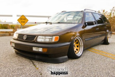

1.8 t zrobione na 289km 400Nm do tego dobre hamulce z audi zaciski grilling z podwójnymi t³oczkami z ty³u tarcze ³adna felga i nieco ni¿ej projekt jak na foto :)

Szykuje to dobre okre¶lenie na razie bawiê siê z wyprowadzeniem nadkola ty³ idzie jak po grudzie ale kilkadziesi±t roboczogodzin i jedno bêdzie zrobione :)
