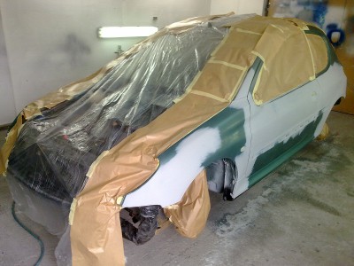

Bezbarwny jaki u¿y³em na scenica to novol 580, bezbarwny jak bezbarwny normalny po³ysk nie odbiegajacy od oryginalu.
Co do przejscia to kleje odwijke razem z papierem, tak aby siegala w najglebsze miejsce (pod ten rancik) - to do bazy
Jak przychodzi czas bezbarwnego to podciagam papier z odwijka do góry na sam brzeg rantu, moze byæ nieznacznie wy¿ej i lakieruje.
Wa¿ne zeby ten wa³ek z ta¶my nie by³ zaprasowany tylko mozliwie jak najbardziej walcowy.
Wszystko oczywi¶cie zamatowane asekuracyjnie 5cm nad rant. Pasta matujaca na szar± szmatke.
Nie uzywam rozpuszczalnikow do cieniowania.

lajtowo, tam jest takie ladne zalamanie, swietnie mozna zgubic odciecie bezbarwnego

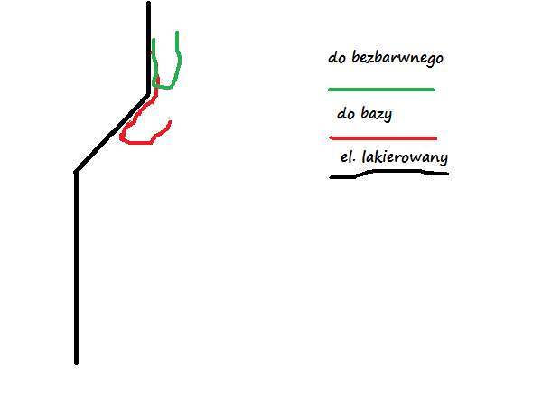

czy moglby ktos wkleic zdiecia jak te przejscia bez rozpucha zrobic? Troszke sie domyslam, ale dalej mi to nie wychodzi, gdzies robie b³±d...
Wys³any: 2014-07-26, 14:02
Nie mo¿esz mieæ na granicy wylanej warstwy tylko przypruszone
sebasmg5
Wys³any: 2014-07-26, 14:10
Nie mo¿e te¿ byæ bazy pod polerowanym lakierem bezbarwnym, bo bedzie lipa.
sebasmg5
Wys³any: 2014-07-26, 14:51
Na obrazku masz sposób oklejania do takiego cieniowania elementu.
U¿yj szerszej ta¶my bedzie wygodnie, do niej papier na odwijke i wklej j± pod zagiêcie, tak aby mia³a kszta³t zbli¿ony do rulonu, nie zaprasowany. Lecisz baz±.
Po bazie podci±gasz na górê delikatnie nad za³amanie dos³ownie 1mm i lecisz bezbarwnym. Nie dolewaj pod ta¶me za du¿o i bedzie ok.
oczywi¶cie wszystko zamatowane u mnie szara szmata z mirki i pasta matujaca.

dziekuje za rysunek i porady, ale nie bede ukrywac, nie rozumiem nic z tego rysunku, nigdy nie widzialem "wywijki", mysle ze jak by bylo zdiecie to by mi sporo wyjasnilo.... a moze ktos na slasku jest i by mi pokazal na zywo jak to zrobic....
kzychu
Wys³any: 2014-07-29, 20:42
Posty: 344
S± tu na forum zdjêcia takich wywijek, ja do bazy nie robiê bo koñczê wypruszaæ przed
wywijk± na bezbarwny.

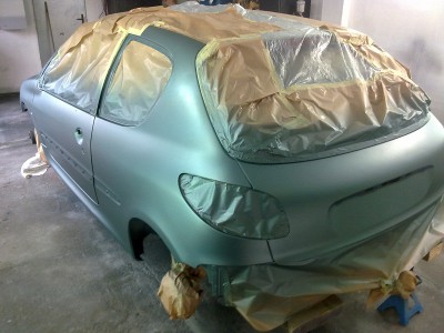

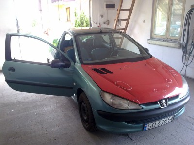

Wys³any: 2015-02-22, 16:55

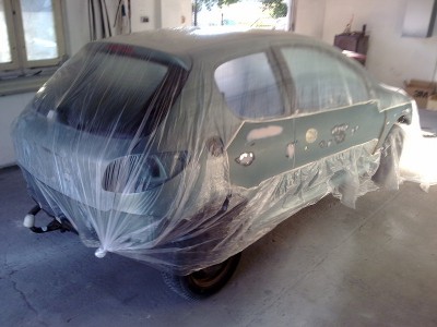

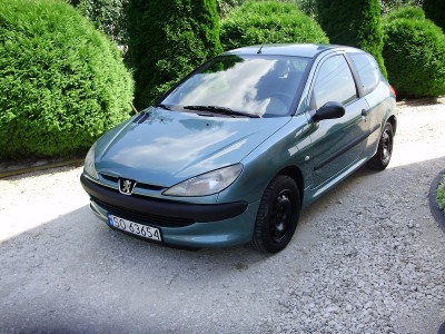

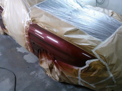

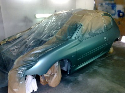

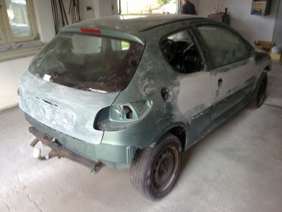

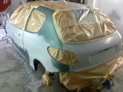

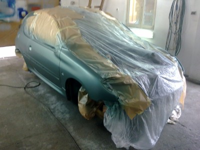

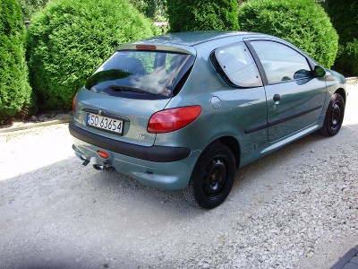

Dawno nic nie wstawia³em, mam pare fotek 206 na oko³o:
Plik ¶ci±gniêto 123 raz(y) 165.18 KB
Plik ¶ci±gniêto 100 raz(y) 168.51 KB
Plik ¶ci±gniêto 124 raz(y) 146.72 KB
Plik ¶ci±gniêto 129 raz(y) 153.24 KB
Plik ¶ci±gniêto 92 raz(y) 155.97 KB
sebasmg5
Wys³any: 2015-02-22, 16:57
dalej:
Plik ¶ci±gniêto 107 raz(y) 279.42 KB
Plik ¶ci±gniêto 118 raz(y) 274.09 KB
Plik ¶ci±gniêto 88 raz(y) 147.79 KB
Plik ¶ci±gniêto 96 raz(y) 159.36 KB
Plik ¶ci±gniêto 109 raz(y) 143.59 KB
sebasmg5
Wys³any: 2015-02-22, 16:59
Materia³y:
szpachla natryskowa novol
podk³ad protect 330 novol
bezbarwny novol ms 570
szpachla easy sand novol
baza spectral
Wys³any: 2015-02-22, 19:49
nie ³atwiej by³o poci±gn±æ ten s³upek ju¿ ca³y? nie za du¿o zabawy? ;)
Wys³any: 2015-02-22, 20:29
Za duze koszta :D Ile to lakieru by posz³o?! £o laboga
sebasmg5
Wys³any: 2015-02-22, 22:38
-1
Nie wiem wlasnie jak to z tym bylo, cos musialo byc na rzeczy, ze go nie polakierowalem calego. Jak sobie przypomne to sie wytlumacze ;)
koszt calej impezy to bylo 400zl materialy i 45h pracy

" nie ³atwiej by³o poci±gn±æ ten s³upek ju¿ ca³y? nie za du¿o zabawy? ;) "
Kolega ma racjê z tym s³upkiem :spoko:
Wys³any: 2015-02-23, 08:50
sebasmg5 napisa³/a:
ale tu siê nie ma co t³umaczyæ bo nie mówiê, ¿e jest ¼le gdy¿ mo¿na wykonaæ i tak naprawê by by³a niewidoczna tylko w³a¶nie po co ;)

Pewnie chodzi³o o czrn± okleine na s³upku drzwi ¿eby j± nie zdzieraæ a wiadomo jak to wygl±da jak sie dojedzie do niej lakierem ;)

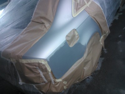

Wys³any: 2015-03-15, 15:57

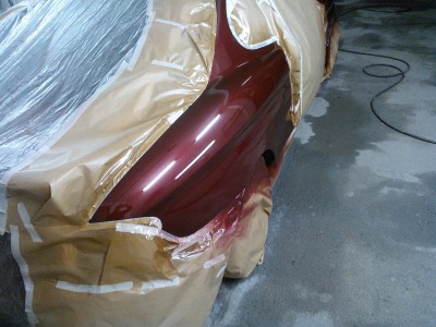

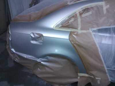

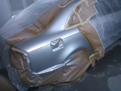

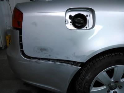

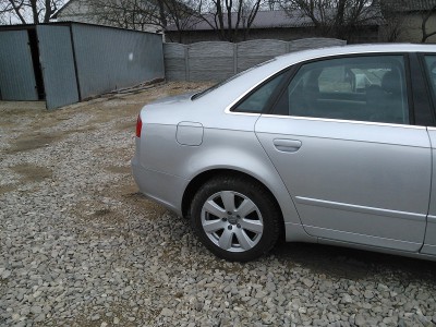

Pare fotek z drobnych napraw:
Audi:
Szpachla easy sand + finish
podk³ad protect 330 trio
baza - nowo¶æ w mojej mieszalni general
bezbarwny novol 590
Plik ¶ci±gniêto 74 raz(y) 126.8 KB
sebasmg5
Wys³any: 2015-03-15, 15:58
delikatne uszkodzenie parkingowe
Plik ¶ci±gniêto 75 raz(y) 130.45 KB
Plik ¶ci±gniêto 90 raz(y) 135.11 KB
Plik ¶ci±gniêto 112 raz(y) 154.05 KB
Plik ¶ci±gniêto 123 raz(y) 233.81 KB

sebasmg5

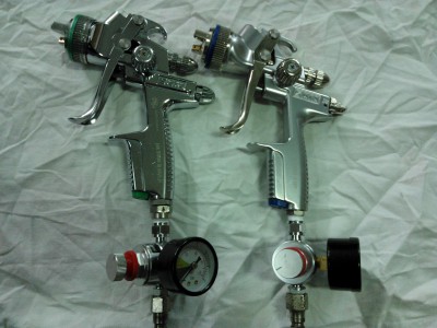

Wys³any: 2015-03-15, 19:17
Warstwy dekoracyjne lakierowane sata 3000 HVLP oraz 1000 RP
Plik ¶ci±gniêto 75 raz(y) 1.02 MB

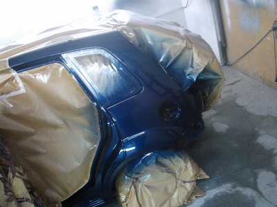

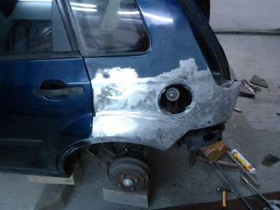

Wys³any: 2015-03-22, 21:05

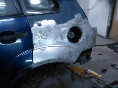

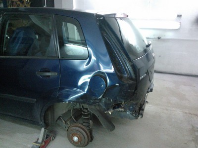

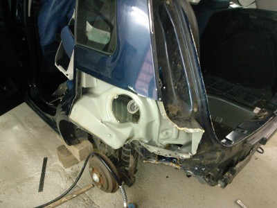

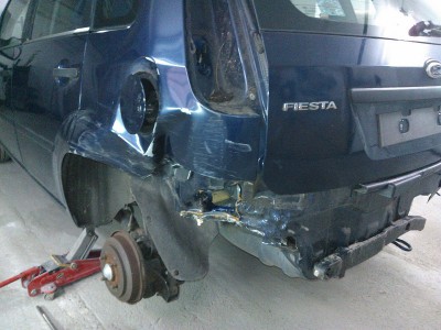

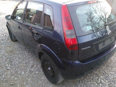

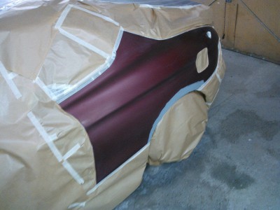

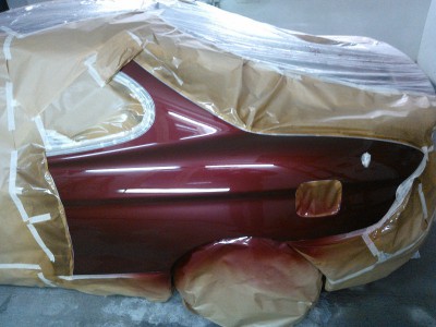

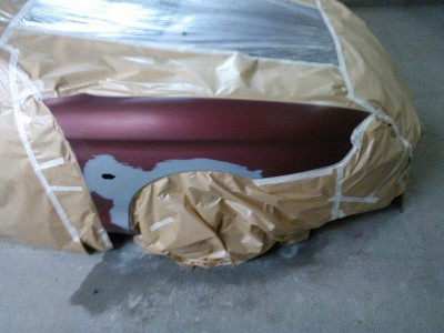

Troche blacharki, niestety zadne reperaturki niedostepne, cwiartka dosc droga wiec klepanko ;)
Plik ¶ci±gniêto 133 raz(y) 192.98 KB
Plik ¶ci±gniêto 114 raz(y) 223 KB
Plik ¶ci±gniêto 156 raz(y) 210.2 KB
Plik ¶ci±gniêto 212 raz(y) 187.06 KB
sebasmg5
Wys³any: 2015-03-22, 21:06
cd.
Plik ¶ci±gniêto 206 raz(y) 158.61 KB
Plik ¶ci±gniêto 113 raz(y) 209.14 KB
Plik ¶ci±gniêto 132 raz(y) 253.31 KB
Wys³any: 2015-03-22, 21:29
Nie¼le, mam tak± sam± fiestê teraz do roboty i mszczê siê nad b³achostk±, a Ty zrobi³e¶ bez problemu takie co¶. Ile godzin pracy Ci to zajê³o?
Jak droga jest ta reperaturka, ¿e op³aca³o siê klepaæ i rze¼biæ ze szpachli wszystko?
sebasmg5
Wys³any: 2015-03-22, 21:45
Okolo 12h bylo blacharki razem z rzezbieniem, kitu wbrew pozorom niema wiele bo mam na warsztacie od niedawna spotter, super sprawa
Reperaturka nie jest dostepna wogole, a caly blotnik tylny ponoc 400zl

To tañszy ni¿ ja bym wzi±³ za klepanie.

sebasmg5 napisa³/a:
Jak nie jak tak ;P Mo¿e nie reperaturka tylko blotnik ale taki potrzebny
http://www.czesci24.pl/sz..._tylny?a=005145
p.s. Dlaczego wycina³e¶ ten b³otnik skoro klepa³e¶?
Wys³any: 2015-03-23, 08:08
Przecie¿ to nie reperaturka do tego modelu....
sebasmg5
Wys³any: 2015-03-23, 08:56
No wyklepaæ tego na aucie to nie sposób, niema zadnego dostepu do poczycia od spodu, do tego wszystko bylo tak zmasakrowane. Nie mam ramy blacharskiej, a m³otkiem bezw³adno¶ciowym czy rozpierakiem podwójnej blachy nie poci±gne. Po odcieciu, odgrzaniu niektórych elementów wszystko ³adnie sie prostowa³o.
400z³ za wyklepanie, a nowy b³otnik kto wstawi i za ile? z nowym b³otnikiem wysz³oby 800z³
