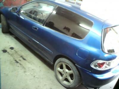

Zapaækane :-)
Zrobi³em jak umia³em. Nastêpna robota pójdzie o wiele szybciej i sprawniej a efekt koñcowy bêdzie piorunuj±cy. Ale to nastêpnym razem. Jutro jeszcze drugie drzwi zapaækam, te co siê pop³aka³y i jak sobie bêd± sch³y to w tym czasie sk³adam wszystko do qpy.
A oto moje mazianie:
Trochê wstydu jest, bo nie jest lusterko. Mo¿e by³oby po papierze 2000/2500 i po jakiej¶ dobrej pa¶cie, ale có¿. Ale i tak wygl±da lepiej jak przed robot±.
Na ¿ywo kolor jest ³adniejszy. Zdjêcia co¶ siê wykaszani³y. Zrobiê lepsze jak strucla posk³adam i wlepiê.

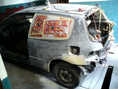

Dla mnie super, fajny projekt. Mam tylko jedna uwagê, raczej czysto techniczn±, w pierwszych zdjêciach na fotce pokazuj±cej docinanie blachy, widzê ¿e szlifierka nie ma os³onki, kiedy¶ te¿ nie zwraca³em na to uwagi, ostatnio jednak prawie straci³em palca, a teraz mam rehabilitacje dlatego wszystkich przestrzegam przed tym. Czasem rêka siê usunie i nawet nie poczujesz jak sobie zrobisz krzywdê.

dobrze jest :D ten lekki baran zetniesz, a jak tam z syfami i dolkami od wody? uniknales ich jakos? jak tak to zdradz tajemnice :)

syfkow pare jest, ale znikoma ilosc. robilem w garazu na zmoczonej podlodze. kraterow nie ma i oczek od wody tez. przed pistoletem dalem odwadniacz i reduktor. wode co jakis czas usuwalem. a co do barana zamiast lusterka to chyba tak zostawie. juz mam dosc. caly dwutygodniowy urlop poszedl w diably. dzisiaj skladalem samochod. skonczylem o 00:10 od 8 rano. jeszcze go umyje i bedzie cacy. a jeszcze jutro po pracy idzie baran na progi i nadkola, bo juz nie zdazylem.

po pierwsze to nie jest baran to jest pow³oka "nie dolana"
po drugie wstydem jest w tej bran¿y w³a¶nie "lustro"
po trzecie lakier ciêty w ca³o¶ci papierem 2000 po czasie wygl±da jak "kupa."
lepiej zostaw jak jest bo mozesz narobiæ g³upot tym scinaniem morki
kolego nie obra¼ sie niemam nic do twojej osoby ale z "gówna bata nie ukrêcisz"

Nie no spoko. Nie mam siê co obra¿aæ. Nie jestem lakiernikiem, ¿eby wiedzieæ wszystko :-) . Efekt zadowala mnie w 90%.
I pytanie z innej beczu³ki. W tylnych bocznych szybach wyci±ga³em uszczelki. W prawej wlaz³a z powrotem, ale z lewej ju¿ tak ró¿owo nie jest i trochê j± pokaleczy³em. I tu pytanie. Skoro szyba jest wklejana to ta uszczelka jest chyba tylko ozdobna i nie pe³ni typowo funkcji uszczelniaj±cej. Czy konieczna jest wymiana jej na uszczelkê nie pokancerowan±?

Ja bym poci±³ papierem te czêsci gdzie nie jest dolane.
Lekko aby za³agodziæ nierówno¶ci i poprawiæ, zrównaæ efekt wizualny.
http://screenshooter.net/1751766/folvrax
1. Ok
2. do poprawki, czyli 2000 nawet rêk±, bez klocka i polerka.

To co zaznaczy³e¶ na focie to tylko czê¶æ widoczna po cykniêciu foty. Ogólnie to duuuuu¿o tego :-) . Zderzaki siê ³adnie dola³y a reszta w morce lekkiej. Dlatego chyba to tak zostawiê.

Dok³adnie wygl±da to tak.
Zdjêcia po z³o¿eniu strucla:
Wys³any: 2012-08-29, 12:22
Poohaty napisa³/a:
Idzie to bardzo ³atwo zminimalizowaæ. :tak:
Ale pracy przy tym sporo i do¶wiadczenia przy polerce trochê potrzeba.

rude.boy jak± mia³e¶ sprê¿arkê do malowania swojego civica? Z tego co widzia³em to 50l. Podejrzewam, ¿e u mnie pow³oka siê nie dola³a ze wzglêdu na za ma³± ilo¶æ powietrza na pistolecie. Sprê¿arkê mia³em tylko 25l i nie by³o sk±d za³atwiæ lepsiejszej.
rude.boy
Wys³any: 2012-08-31, 11:59
Posty: 203
by³o raz o tym w temacie pitera z polówk±, wtedy doktor mi to wyjasni³- zerkni. ogolnie nie wazne czy 24l czy 50 jak pistol chce 300l/min to to dostanie wiec nie ma roznicy, roznica jest tylko taka ze trzeba malowac wolniej bo powietrza ma sie mniej i szybciej moze spasc cisnienie, ja tez mam 24l ale sobie dorzucilem butle lpg 70l do tego aby nie musiec sie az tak skupiac na kontroli cisnienia i teraz maske wale 1 warstwe na luzaku :)
mozesz tez malowac na spadku cisnienia o 2 bary kiedy to wlacza sie kompresor, wtedy chodzi caly czas ale masz wiecej czasu :)

Mo¿e dlatego wysz³o mi jak wysz³o.

jakbys zechcial to pewnie daloby sie to wyprowadzic jeszcze ;) ale i tak masz lepsze podejscie 2 tyg. i po sprawie i racja, a nie jak ja... cenzura sie z tym bo bym chcial idealnie a pewnie nigdy nie bedzie bo w koncu juz ma sie dosyc kolejnych np. do³ków po wodzie (olalem juz to i niech sobie zostana, zrozumialem ze nie da sie ich usunac jednak chyba ze razem z lakierem:) a mam 2 odwadniacze i ch...). wczoraj znowu mialem maly "fail", szkoda gadac, tak to jest szybko szybko bo zona sie denerwuje ze albo w pracy albo w garazu siedze.... ;p chyba jak ty wezne urlop i to zakoncze raz dwa i jak jest niech bedzie, najwyzej sie pojezdzi i sprzeda i kupi nastepna hondeczke do dlubania... ^^
mi sie podoba to co osiagnales, na fotach wyglada spoko i wydaje sie ze papierek by duzo tu pomogl. chyba ze zdjecia nie oddaja i jest bardzo mocno wyczuwalny baran badz mocno nie dolane to nie ma co ruszac bo podklad szybko wylezie

Nie bêdê próbowa³ ju¿ niwelowaæ niedoskona³o¶ci. A co do czasu to musia³em siê wyrobiæ w dwa tygodnie, bo trzeba by³o i¶æ do pracy. Jakbym mia³ czas na d³ubanie to pewnie bym siê z tym p...³. Wiadomo, ¿e siê chce mieæ wszystko idealnie. Ale jak na 19 letni samochód to i tak nie¼le.

poohaty dzis malowalem i wyszlo mi jak Tobie, postanowilem zmienic sposob prowadzenia reki na duzo szybszy ;p tak wiec to pewnie jest przyczyna, ale szczerze mowiac bardziej mi sie to podoba gdyz morke latwo usune a nie ma wogole dolkow, moze to tylko przypadek a moze sposob aby ich nie bylo :)
