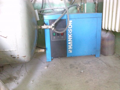

Wys³any: 2012-04-19, 14:56
Dzisiaj to pod³±czy³em jutro lecê ca³ego busa bêdzie okazja na szukanie ,,oczek,, :D .Co do parametrów osuszacza to wydajno¶æ oko³o 600l/min bêdzie chodzi³ tylko z pistoletem :spoko:

Wys³any: 2012-04-19, 20:56
Homer S. napisa³/a:
Gratulujê zakupu :spoko:
Mam tylko pytanie,jaki to ma zwi±zek z oczkami z którymi mam a w zasadzie mia³em problem???
jarbia napisa³/a:
Oczka teraz niech R.I.P.
osuszacz niestety nie ma na to wp³ywu,bo pewnie posiadacie filtry CKD i to pewnie serii 4000
gdzie pierwszy to 5 micronów a drugi,który jest wiecznie czysty ma 0,1 microna i co Panowie,te cz±stki wody lub mg³y olejowej omijaj± tak dok³adny filtr,¿eby go nie zanieczyszczaæ i l±duj± po z³o¶ci na klarze ,¿eby nam wszystkim utrudniaæ ¿ycie?
D³ugo z tym walczy³em i puki co mam spokój, powodzenia w osuszaniu powietrza do punktu rosy:)
a jak dalej bêdziecie powodowaæ powstatwanie owych kraterów to i tak one bêd±,chocby by³y 2,3, lub cztery osuszacze.
Absolutnie,¿adna to tajemnica jak siê pozbyæ kraterów,czyli oczek ;) jak kto¶ bêdzie mia³ taki problem chêtnie pomogê :spoko:

Wys³any: 2012-04-20, 19:12
5,5KW 650l/min :) taka to DDR-rowska sprê¿arka :D . Osuszacz dzia³a i robi robotê .Lakierowa³em busa po ca³o¶ci w bia³ym akrylu oczek nie widaæ bo biel bije po oczach ^^ .

Temperatura, wilgotno¶æ a nawet cisnienie tego dnia sprawi³o ¿e wilgoæ w powietrzu ( w instalacji oczywi¶cie) zaczê³a sie skraplaæ i wod± , z olejem niestety, sypa³es z pistoletu.
Sama woda nic nie robi, zadnych oczek, niczego.
Ale kondensat........... uuuuu, to ju¿ widzisz efekt na elementach.
Kondensat zatrzymywa³y filtry, ale one nie dzialaja jak sa po prostu mokre.
bercixxx1992 napisa³/a:
mozesz takze dodac antysylikonu do klaru
Do epoksydu, bazy i nawet do zmywacza ;)
Nic nie da ten preparat na olej.
Wiec popraw instalacjê, wiesz, takie tam slepe nitki, ³abêdzie szyjki, filtry i odwadniacze na kazdym ujeciu.... o to pytaj @Projektera :tak: jak to zrobiæ.
Lub wykazujac sie odrobina inwencji i majac drobne 1000z³,,,, szukaj okazyjnego osuszacza ziebniczego , ale nie starego.
Wcinasz go w instalacje przed filtrami , filtry wymywasz, wklady wymieniasz i ...................... OD TEJ CHWILI LAKIEROWANIE TO NIE BEDZIE LOTERIA CZY SIÊ UDA CZY WYJDA OCZKA.
Taniej...... 5 metrów rurki miedzianej 1/2 cala wsadzone do lodówki po babci Helenie i za tym ³abedzia szyjka gdzie woda bedzie sie gromadzila i spust reczny lub kup automat.
Dalej to juz filtry które masz.
Jeszcze taniej, ale woda zgromadzi sie w Twoich filtrach...... wiadro, zimna woda, nawet kostki lodu i ta spirala miedziana w tym.
To ostatnie to na szybko aby móc skoñczyc robote bez oczek..... kilka mo¿e wystapiæ , bo to nie eliminuje problemu do konca.

Jak mo¿na stwierdziæ czy instalacja jest zanieczyszczona?
Dmuchaj±c powietrzem na kartke papieru nie stwierdzi³em obecno¶ci wody i oleju.
Chyba ¿e jest co¶ w instalacji czego nie widaæ!a potem patrzy na nas duzymi oczami :shock:
