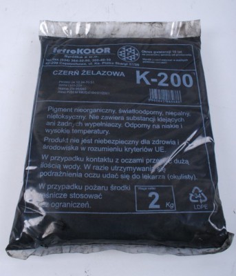

Wys³any: 2012-02-03, 22:34
To BARWNIK DO BETONU im powiedz....
Plik ¶ci±gniêto 783 raz(y) 104.81 KB

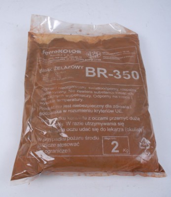

Wys³any: 2012-02-03, 22:37
Czarny znalaz³em 2 KG za 13 z³oty w necie
Br±zowy 2 kg 14.80
Plik ¶ci±gniêto 52 raz(y) 86.12 KB

Ta sadza ma inn± nazwê ,ale wa¿ne ¿e wiem jak wygl±da dziêki. 936

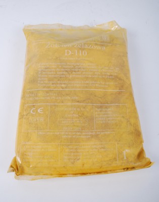

Wys³any: 2012-02-05, 14:40

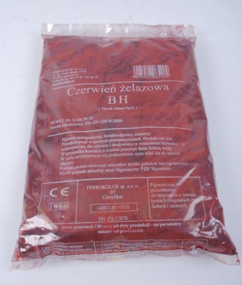

Masz i nastêpne do ciemnych podk³adów
Plik ¶ci±gniêto 68 raz(y) 521.87 KB
Wys³any: 2012-02-05, 14:41
i jeszcze czerwony...
Plik ¶ci±gniêto 122 raz(y) 102.8 KB
Wys³any: 2012-02-05, 14:44
Mi³ej zabawy Panowie...

Wys³any: 2012-02-10, 16:03
o czym wy mówicie Panowie ?
Chcecie "sprawdziæ zawarto¶æ cukru w cukrze ?"
Porównujecie ? Który jest czarniejszy ?
Przecie¿ to jest to samo.
Tak jak na zdjêciach powy¿ej...
marcin
Wys³any: 2012-02-12, 22:40
Posty: 81
Sk±d: ¶l±sk/zag³ebie
To nie jest to samo. To barwniki na bazie tlenku ¿elaza bodaj¿e i nie nadaj± siê do szlifowania na mokro bo sp³ywaj± z wod± zanim jeszcze cokolwiek zaczniesz szlifowaæ. Jedyn± sensown± przyczepno¶æ ten barwnik ma do szpachli wiêc nie pisz kolego ¿e to to samo co puder bo wprowadzasz ludzi w b³±d.
Wys³any: 2012-02-13, 15:07
936 napisa³/a:
To nie to samo tylko ,,prawie jak,, bo puder z 3M-ma czy Mirki i jak i mój z Haya to jest sadza odt³uszczona w specjalnym procesie chemicznym .
Te barwniki budowlane to inna bajka i inna chemia
