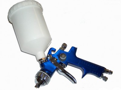

gregorp
Wys³any: 2011-06-07, 16:13
Posty: 7
Koledzy co prawda za³o¿y³em temat z podobnym pytaniem bo nie mog³em znale¼æ tego tematu.
Kupi³em kompresor
http://www.nuair.pl/index.../1290.html#prod
i szukam teraz odpowiedniego pistoletu.
Co mo¿ecie mi poleciæ jako dla pocz±tkuj±cego tylko please nie jakie¶ super hiper extreme profi pistolety liczne w kilku tys. pln.
Chodzi mi raczej o co¶ co kupione na pocz±tku da rade a jakby niedaj bo¿e mi siê lakiernictwo znudzi³o to nie bêdê p³aka³ ¿e wywali³em tyle kasy na sprzêt.
Jak± technologiê powinienem stosowaæ do tego kompresora HP, LVLP, HVLP?
foni-r
Wys³any: 2011-06-07, 19:15
Posty: 76
Witaj.
Polecam na pocz±tek taki pistolet:
http://allegro.pl/pistole...1650037744.html
Mam identyczny i dodatkowo mniejszy z dysz± 1mm.
Wszystko w nim dzia³a,to znaczy .
Masz pod spodem potencjometr do ci¶nienia.
U góry szeroko¶æ strumienia i ilo¶æ lakieru.
Je¶li chcesz siê bawiæ w lakierowanie to bêdziesz zadowolony.
Ja przynajmniej nie narzekam.
Mój kolega lakieruje samochody takim i mówi,¿e jest OK!
U¿ywam je do lakierowania czê¶ci motocyklowych.
Pozdrawiam.
