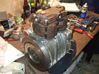

Kiedy¶ te¿ siê boryka³em z budow± sprê¿arki .
Zrobi³em sprê¿arkê z silnika od maluch :) .
Tzn. mam z³o¿on± do niej silnik 5,5 kw tylko nie mam zbiornika , bo do niej trzeba przynajmniej baniak 200 litrów.
Szukaj±c tego zbiornika miêdzyczasie kupi³em oryginaln± sprê¿arkê 2 t³okowa , 2 stopniow± o wydajno¶ci 500 litrów.
Je¶li kto¶ jest zainteresowany budow± sprê¿arki z silnika od malucha mogê wyt³umaczyæ co i jak.
Zdjêcie sprê¿arki :)
Przepraszam za ba³agan :)
Plik ¶ci±gniêto 5469 raz(y) 598.42 KB

marer, pisz tutaj o budowie takiej sprê¿arki ;)
Tania alternatywa, ale do ilu atmosfer taki silnik mo¿e nabiæ butlê? Jak szybko nabije butlê 200litrów?
Jak mo¿na to proszê wiêcej zdjêæ, tutaj albo na PW ;)

Na zdjêciu to ta sprê¿arka wygl±da jakby dawa³a z 1000l na minute :spoko: Fajny projekt Je¶li mo¿na to mo¿e za³ó¿ nowy temat o budowie takiej sprê¿arki bo wydaje mi siê ze on siê nie¼le rozwinie :cool:
Przy³±czam siê do pytania do ilu atmosfer bije taka sprê¿arka?

baki
Wys³any: 2010-03-01, 14:07
Posty: 32
wie kto¶ mo¿e co¶ o sprê¿arce ze zdjêcia
1, czy to jest hs 21 czy hs 31
2 , czy zawory w g³owicy s± blaszkowe czy te ze sprê¿ynkami
3, jak dorobiæ rozbryzgi zeby jako¶ to by³o smarowane
4, czy na czopach wa³u s± panewki czy ³o¿yska toczne
5 czy w sprê¿arce dwucylindrowej trzeba dorobiæ odpowietrzenie
Wiem ze troche du¿o pytañ ale widzê ze jest tu paru znawców tematu wiêc mo¿e kto¶ pomo¿e , z góry dziêkujê :help:

pio_len
Wys³any: 2010-03-03, 20:19
Posty: 88
Jak rozpoznaæ sprawd¼ pojemno¶æ skokow± jak bêdzie 424 to Hs 31 z g³owic± bêdzie problem
ale uszczelki dostaniesz bez problemu .Co do wydajno¶ci jak bêdzie to HS 31 to 424 *1400obr = 593
wydajno¶ci teoretycznej . Wiêc wydajno¶æ jak w oryginalnej sprê¿arce ze zbiornikiem 270 L .Co do smarowania polecam smarowanie ci¶nieniowe zagwarantuje d³ugie ¿ycie kompresora . A tu masz uszczelki http://anset.pl/uszcz.php .

baki
Wys³any: 2010-03-09, 21:26
Posty: 32
f_maciej, widzê ¿e mam podobn± sprê¿arkê do twojej , moj± kupi³em niedawno , po rozebraniu jej na czê¶ci wszystko siê wyja¶ni³o , sprê¿arka to hs 21 , zaworki w g³owicy s± blaszkowe ( nie wiem czy to dobrze czy zle ) , niestety wszêdzie panewki . Ponawierca³em korbowody i czopy wa³u , mam nadziejê ¿e jakos to bêdzie smarowane , zala³em olejem 15w40 , jutro mo¿e zamontuje j± do baniaka , jak sie wyrobiê to dam znaæ jak to dmucha :!:
crystal
Wys³any: 2010-03-09, 22:04
Posty: 611
baki napisa³/a:
Wytrzymuj± d³u¿ej.
baki napisa³/a:
Nie my¶la³e¶ o smarowaniu wymuszonym?

f_maciej
Wys³any: 2010-03-10, 08:53
Posty: 174
Moja to na pewno HS31, ciê¿ko by³o dostaæ g³owicê, to popyta³em w kilku miejscach i mam teraz HS21 w eleganckim stanie ;)
Zamiast pasków klinowym chcia³bym za³o¿yæ szpejê i po³±czyæ wa³ek silnika z wa³kiem sprê¿arki, silnik 3kW 1500obr czy jaki¶ wiêkszy??
