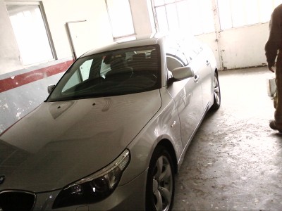

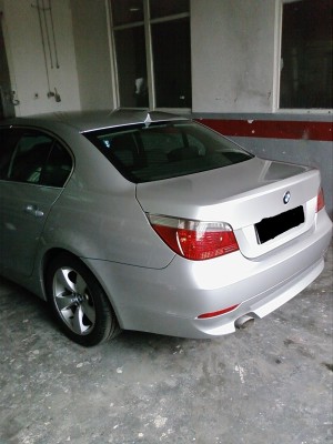

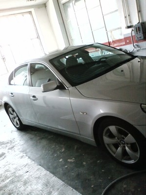

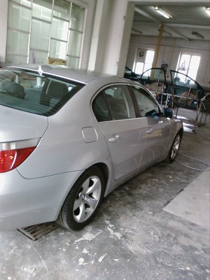

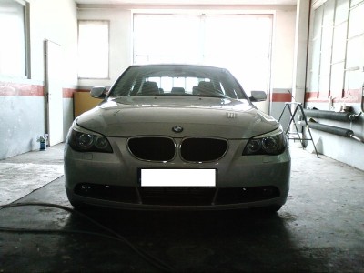

Dzi¶ autko pojecha³o. Klient jak w przypadku infinity cenzura, zadowolony odebra³ swoja bunie. Poni¿ej foto dopieszczonego, nawoskowanego BMW

@pitterek,czy na 3-cim foto przerwa miedzy maska a blotnikiem (na gorze) nie jest za duza twoim zdaniem?Nie wiem moze to na foto tak wyszlo.
z³udzenie optyczne. wszystko gra :spoko: :spoko:
w³asciciel biega³ po blacharni i wytyka³ zanim autko trafi³o do mnie ^^

W tej beemce która widzisz na zdjêciach by³y ciête i spawane pod³u¿nice. Na diagnostyce po naprawie wszystko by³o ok wiec jak widaæ wszystko mozna. Pod³u¿nice spawane TIGiem.
Mo¿na wszystko tylko musisz oddaæ samochód do madrych ludzi a nie tam gdzie taniej.
