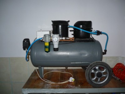

Wys³any: 2010-02-18, 17:24
tak sobie poczyta³em conieco
i wyrze¼bi³em takie có¶
pozdro
Plik ¶ci±gniêto 896 raz(y) 75.34 KB

Wys³any: 2010-02-18, 20:21
aerografit.pl
Posty: 192
Sk±d: Oswiecim
Mam taki sam odwadniacz i reduktor (tylko miejscami na odwrót) :)
Fajne felgi - ja bym je wypolerowa³ na lustro a ranty omalowa³ na czarno :)

Wys³any: 2010-02-19, 00:03
Posty: 611
Ile wytrzyma ten baniak?
Wygl±da jak z bojlera.

lapus10, no pieknie... kiedy zaczynasz produkcjê seryjn±? ;)

Wys³any: 2010-02-19, 08:51
Posty: 153
napisz wra¿enia w praktyce. Ile czasu nabija? Malujesz tylko aerografem czy wiêkszymi pistoletami? Jak sie ogólnie sprawuje?
Ogólnie ³adne wykonanie. Planuje zrobiæ podobn± w przysz³ym czasie.

Erni napisa³/a:
Wydajno¶æ takiego agregatu lodówki zapewne nie przekracza 15l/min

lapus10
Wys³any: 2010-02-19, 19:53
chcia³bym sprostowaæ jedn± rzecz. niewiem jak siê sprawuje "sprê¿arka" w praktyce z prostego powodu. jeszcze nie zacz±³em malowaæ. prysn±³em sobie kiedy¶ co¶ chiñczykiem i na tym mój zapa³ siê zakoñczy³. ale je¶li kiedy¶ zaskoczy mnie nieodparta potrzeba zabawy z aero, to sprzêt ju¿ bêdzie czeka³.
czy robienie takiej sprê¿arki by³o zasadne? sceptykom mogê powiedzieæ, ¿e prawie wszystkie podzespo³y zdoby³em za tak zwany krzywy ryj. zainwestowa³em tylko w ci¶nieniówkê, szybkoz³±czkê i jaki¶tam trójnik. grzechem zaniechania by³oby nie z³o¿yæ tego do kupy. no i wysz³o mi co¶ takiego.
baniak ok 30l, prawdopodobnie z uk³adu hamulcowego od starego autobusu. mo¿e przypomina bojler ale to solidna konstrukcja przeznaczona do sporych ci¶nieñ, z zaworkiem na dole, którym mo¿na pozbyæ siê kondensatu.
ci¶nieniówkê mo¿na ustawiæ na 5 atm,reduktor wed³ug potrzeby. zapas powietrza powinien wystarczyæ na pry¶niêcie przyzwoitej powierzchni.
zamiast starterów u¿y³em przeka¿nika czasowego do od³±czenia uzwojenia rozruchowego.
akurat takie co¶ mia³em pod rêk±. tak mi by³o ³atwiej ni¿ ganiaæ za starterami.
pozdro
crystal
Wys³any: 2010-02-19, 22:46
Posty: 611
lapus10 napisa³/a:
Nie no, noto oddaje honor :oops:
Taki baniaczek to pe³na kultura.

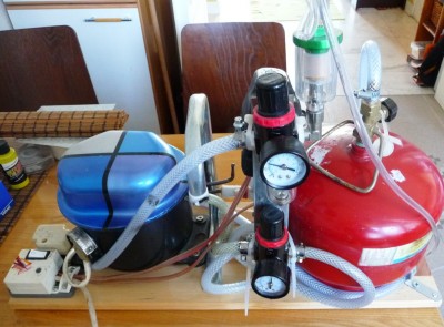

cube
Wys³any: 2010-04-18, 14:05
Posty: 110
NO to ja siê te¿ pochwalê...
zrobiony w/g zamieszczonych tu wytycznych
i te¿ podobnie jak koledzy doda³em drugi reduktor ¿eby znaæ ci¶nienie wyj¶ciowe i aktualne w uk³adzie i jeszcze tak na wszelki wyp 3 skraplacz (choæ ju¿ nawet drugiego nie musia³em osuszaæ jeszcze nigdy)
w planie - zamiana butli gazowej na taki po 6kg ga¶nicy jak tylko znajdê sposób na opró¿nienie jej z proszku ( bo komu¶ siê uda³o spu¶ciæ ci¶nienie a zostawiæ proszek)
Plik ¶ci±gniêto 968 raz(y) 190.48 KB
zolwik
Wys³any: 2010-04-18, 16:25
Posty: 128
cube napisa³/a:
No to ja jestem w trakcie budowy z ga¶nicy (pozosta³o¶æ proszku która zosta³a wyp³uka³em) :spoko:
Na dniach tez siê pochwale robie wolno bo kce na tiptop. :x:

Wys³any: 2010-04-19, 13:31
Posty: 290
Bardzo ³adnie cube!Prawie taka sama maszynka jak moja -PRAWIE bo martwi mnie tylko jedna rzecz!!powietrze trafia z agregatu do butli ta sama droga co z niej wychodzi! zastanawiales sie czy zdarzy sie ono wewnatrz rozprezyc,nieco skroplic czy przy wzroscie cisnienia nie bedzie ono szlo bezposrednio do separatora reduktora i tam mokre sie rozprezalo,czy zdarzy sie wyrownac (zadanie zbiornika wyrownujacego)Oczywiscie tak tez bedzie chodzila maszynka lecz wciaz istnieje ryzyko ze kiedys moze chlusnaæ kleksem na projekt w zaawansowanej jego czesci-a tego bysmy nie chcieli!!prawda?? Uwierz mi bo ja to juz przerabialem,a przy montarzu gasnicy zrob 2-gie wyjscie!(wykozystaj miejsce na barometr lub wspawaj rurke!) a wowczas bedziesz mial idealna sprezarke!
Wys³any: 2010-04-20, 08:51
Pomóg³: 13 razy
Posty: 657
Sk±d: Silesia
Zbiornik wyrównawczy ma za zadanie niwelowaæ pulsacje powietrza wychodz±cego ze sprê¿arki...nie rozprê¿a siê ono tam... skraplanie siê kondensatu zwi±zane jest nie z rozprê¿aniem siê powietrza, tylko z jego sch³odzeniem, wtedy para wodna w nim zawarta przybiera formê wiêkszych, widzialnych kropelek (pary wodnej) ...ale jakby nie patrzeæ zbiornik z osobnym wlotem i wylotem jest lepszym rozwi±zaniem...
>>> Airbrush'Lab <<<
zolwik
Wys³any: 2010-04-20, 09:55
Posty: 128
Po rozebraniu ga¶nicy jest rurka plastikowa przechodz±ca przez ca³± d³ugo¶æ butli.
Pozostawiæ czy obci±æ ?
Ma to jakie¶ znaczenie jak j± zostawiê?
ps. z tego co widzê to w wiêkszo¶ci projektów jest wstawiony trójnik na wêzach i nie wpawane dodatkowe z³±cze .
crystal
Wys³any: 2010-04-20, 19:34
Posty: 611
Zbiorniki do ga¶nic proszkowych nie s± liczone na przegnicie bo s± fabrycznie lub serwisowo zasypane suchym proszkiem, polecam co¶ co mo¿e normalnie pracowaæ z wilgotno¶ci±.
Butla CO2, zbiornik na powietrze do hamulców.
zolwik
Wys³any: 2010-04-20, 19:48
Posty: 128
Ok przed chwil± dostalem a¿ muszê siê pochwaliæ (od freonu) :x:
ps. od gasnicy 2kg ³adnie pomalowa³em na gotowo i zmieni³a mi sie perspektywa.Jak kto¶ by by³ zainteresowany w kolorze pomarañczowym to mogê odstapiæ .

zolwik
Wys³any: 2010-04-21, 13:50
Posty: 128
Jeszcze jedno pytanko ma³o kto mówi o zaworze wzrotnym-kierunkowym.
Po obejrzeniu u wujka google multum projektów ,ludziska stosuja na wej¶ciu z agregatu do butli wêtyl samochodowy .
Co wy na to ?
Dodatkowo taki ( chyba odwadniacz ) czy jak to sie nazywa ( to szkalne przezroczyste)?
Wys³any: 2010-04-21, 13:55
Pomóg³: 13 razy
Posty: 657
Sk±d: Silesia
Z tym wentylem pomys³ ca³kiem dobry... ja nie mam zaworów i na prace lodówy nie narzekam... wiêc chyba szkoda roboty

cube
Wys³any: 2010-04-23, 12:21
Posty: 110
Asellus5 napisa³/a:
martwi mnie tylko jedna rzecz!!powietrze trafia z agregatu do butli ta sama droga co z niej wychodzi! istnieje ryzyko ze kiedys moze chlusnaæ kleksem na projekt w zaawansowanej jego czesci
Nigdy mi siê nic podobnego nie zdarzy³o ale od wyj¶cia z butli jest ok 1m rury która idzie w dó³ potem znów w górê wchodzi do dwóch odwadniaczy a nastêpnie do kolejnej rurki 2,5m wiêc "dzie³a" s± raczej bezpieczne :spoko:
