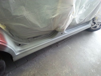

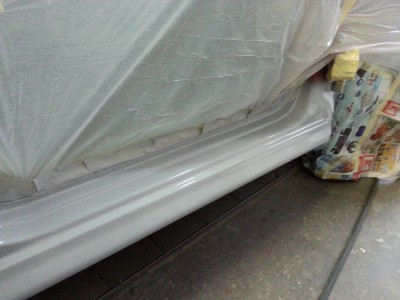

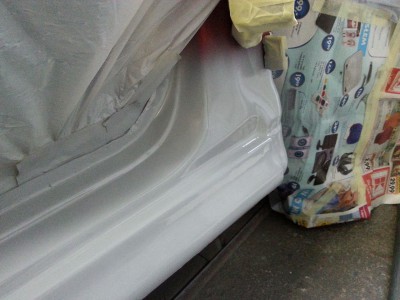

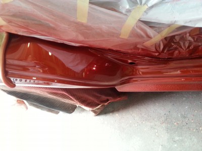

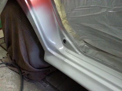

Próg pomalowy epoksydem Novola 3 warstwy + 2 warstwy podk³adu akrylowego.

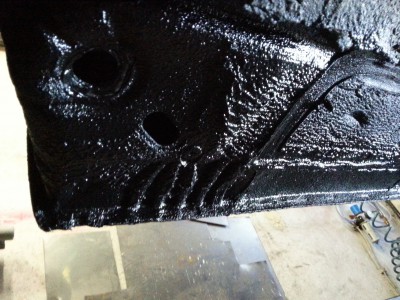

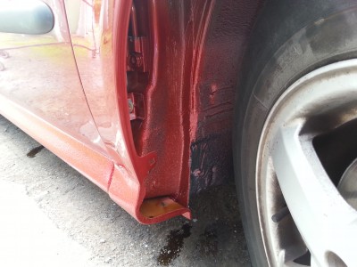

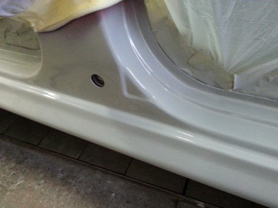

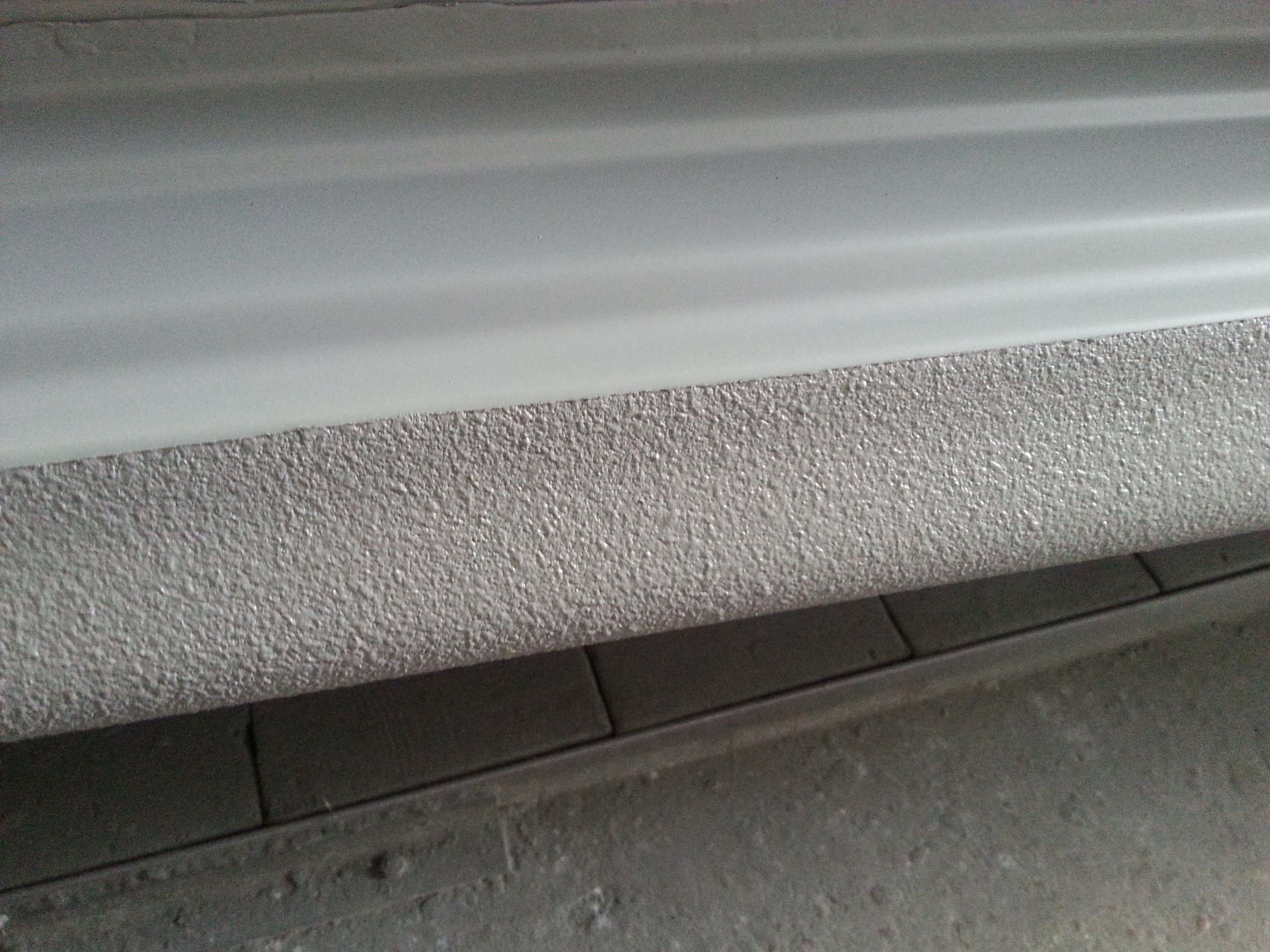

baranek Wurth szary

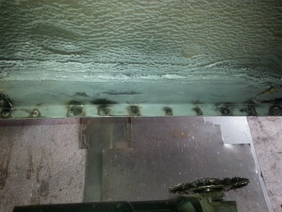

spawy-przetop od do³u auta przed czyszczeniem

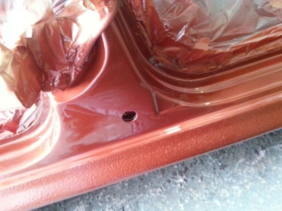

Wys³any: 2016-07-19, 21:32

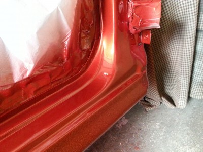

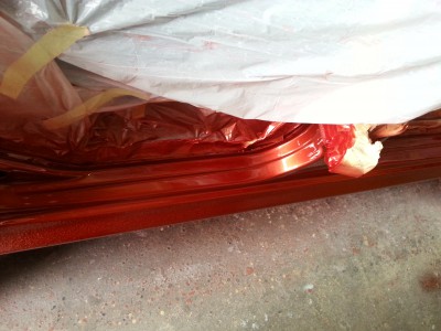

c.d. progu,polakierowany baza Debeer ,klar Genrock 6000,jutro zalewanie profili zamkniêtych i progu woskami.
epoksyd na to koserwacja baranek Wutrh

baz± nie zadaleko polecia³es ?

£adnie rozbity klar :spoko: ,w³a¶nie czy nie za wysoko?Nie odchylasz maskowania do cieniowania rozcieñczalnikiem?
Papierek i poler.
Wys³any: 2016-07-23, 22:31
ursus1992 napisa³/a:
Baz± nie ale klarem owszem
Wys³any: 2016-07-23, 22:36
misias napisa³/a:
Papierek i poler.
powiem tak,¿e ta skoda jest ca³a w "ciapy",s± na niej cienie (i blaski ;P ) i to jest w³a¶ciwie tak robione "na raty",tak naprawdê to jest ka¿dy element innego odcienia,klar z³azi wszêdzie,druga strona jest ju¿ te¿ skorodowana,auto stosunkowo stare i ju¿ raczej nie bêdzie w nie inwestowane duze kwoty pieniêzne.
Nie mia³em tego lakierowaæ mia³a byæ tylko blacharka.

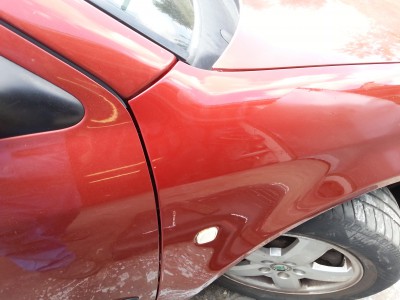

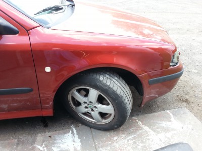

Wys³any: 2016-07-23, 22:55

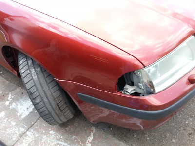

b³otnik polakierowany "na ostro" odcien ³adnie pdpasowa³,zrobi³em odpowiedznie t³o,pasowanie "chinskiego" b³otnika kto robi³ to wie czym to pachnie, :D b³otnik klasy "Q" ale i tak spasowaæ to to masakra,zrobi³em to jak najlepiej potrafiê.

A to chyba ¿e tak :spoko: ,super niemiecki zamiennik, kto w ogóle matryce robi do tych blach,podejrzewam Pijanego Chiñczyka ^^ .
Wys³any: 2016-07-24, 21:28
Posty: 824
a co powiesz o tym lakierze bezbarwnym ? :) polerowa³e¶ ca³y b³otnik czy tylko wtr±cenia ?
Wys³any: 2016-07-24, 23:02
Na razie nie polerowa³em wtr±ceñ,jestem umówine na inny termin,po polerce podoklejam znaczki na b³otnik itd,co do klaru to lakierowa³em bez dodania rozcienczlnika,w sumie prawie nigdy nie dodaje,lakier do¶æ gêsty (mo¿e powinienem dodaæ :?: ),utwardzacz super szybki (niestety taki mi sie dosta³ :D ) ,nic nie pop³ynê³o,muszê jeszcze potestowaæ go z rozcienczeniem i na utwardzaczu standardowym.Ogólnie mam pozytywne wrazenia.

mogê wiedzieæ, co to za baranek na progach ?
http://lakierowanko.info/download.php?id=6852
Wys³any: 2016-07-25, 08:13
Robkoo napisa³/a:
Nad zdjêciem pisze "Wurth"
