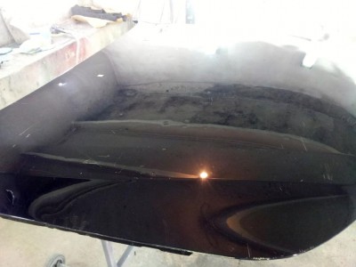

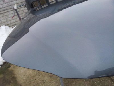

Wys³any: 2013-02-16, 08:36
Pomóg³: 20 razy Posty: 960 Sk±d: Wroc³aw
Maska do BMW E61 ze ¶mietnika ca³a po gradzie, poobdzierana jak psu z gard³a
Ale POLYkar da³ radê
| Plik ¶ci±gniêto 152 raz(y) 98.52 KB |
| Plik ¶ci±gniêto 82 raz(y) 104.15 KB |

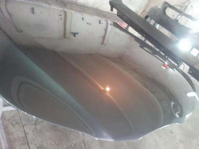

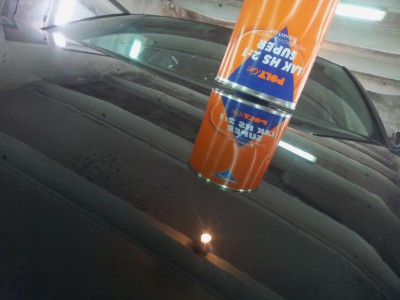

Wys³any: 2013-02-16, 08:46
O Klarze ju¿ pisa³em, u¿ywam i polecam
| Plik ¶ci±gniêto 108 raz(y) 107.99 KB |

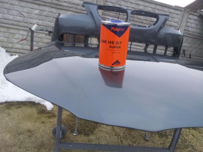

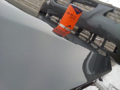

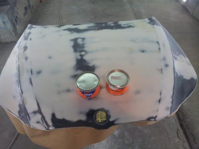

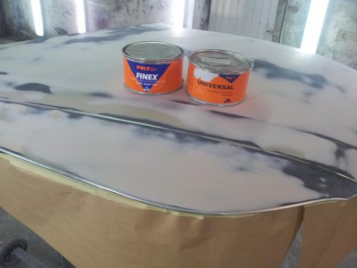

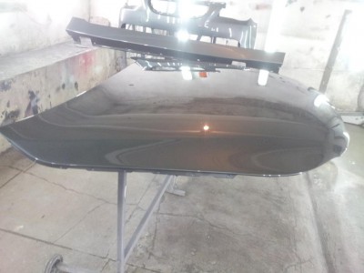

Wys³any: 2013-02-16, 19:08 POLYkar klar HS
BMW e61 2006, maska po gradzie, domniemywam,¿e kto¶ siê nawet po niej przeszed³ ale...
Klient nasz Pan
Szpachla POLYkar Universal , Finex , Plastik , Elastik
Podk³ad POLYkar
Lakier bezbarwny POLYkar HS 2:1
1,5 rozdania
| Plik ¶ci±gniêto 116 raz(y) 63.48 KB |
20130216_172700_1024x768.jpg BMW Titangrau II |
| Plik ¶ci±gniêto 120 raz(y) 96.61 KB |
| Plik ¶ci±gniêto 99 raz(y) 101.47 KB |
| Plik ¶ci±gniêto 111 raz(y) 93.98 KB |
20130216_172334_1024x768.jpg 1,5 warstwy,czas odp. 10 min w 20st.c |
| Plik ¶ci±gniêto 89 raz(y) 106.98 KB |

Wys³any: 2013-02-16, 19:33
Pomóg³: 52 razy Posty: 2819 Sk±d: kuj-pom
no to da³e¶ rade:) w sumie nie takie ilo¶ci kitu polykar dawa³ rade polak jak widac potrafi dawno mnie tu nie bylo z braku czasu,i jak widze duzo mnie ominelo...lambo czy co to jest na polykarku,nic tylko pogratulowac rozwoju jeszcze troche to i samoloty bed± latac na poly chociaz te autko to pewnie prawie jak samolot a tak nawiasem to bez zlosci panowie...

Wys³any: 2013-02-16, 20:37
Pomóg³: 40 razy Posty: 3753
Mi siê bardzo podoba na³o¿ony kit na element.
Widaæ rêkê wyrobion±
I widaæ ¿e kit mimo tak d³ugich ruchów nie zostawia dziurek.
Mi bardziej soft przypasi³ niz uniwersalna. |

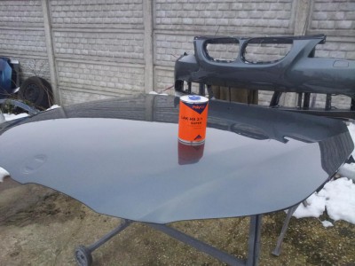

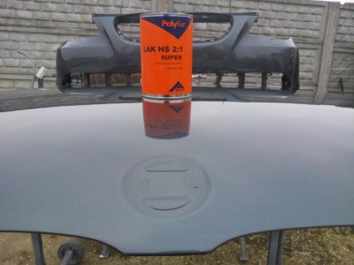

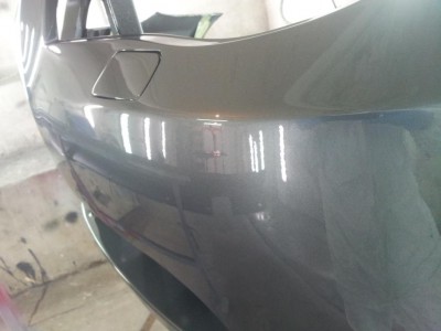

Wys³any: 2013-02-18, 17:57 cd POLYkar klar HS 2:1
Po wyciêciu syfków,polerka tylko pasta 3M-¿ó³ty korek,bez ciêcia morki
| Plik ¶ci±gniêto 105 raz(y) 103.39 KB |
| Plik ¶ci±gniêto 91 raz(y) 143.28 KB |
| Plik ¶ci±gniêto 68 raz(y) 136.85 KB |
| Plik ¶ci±gniêto 58 raz(y) 115.17 KB |
| Plik ¶ci±gniêto 79 raz(y) 98.41 KB |

Wys³any: 2013-02-18, 23:21
Pomóg³: 7 razy Posty: 1975
no no pawe³ £adnie ) jak na foto mory nie widac hehe
Tak trzymac |

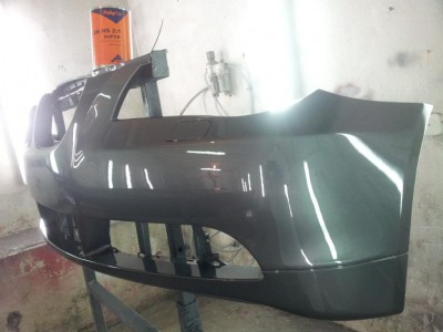

Szlifuje siê go bardzo ³atwo po wygrzaniu, odparowywuje bardzo szybko.
Ja jednak zostaje przy duxone bo na tym samym sprzêcie i podobnych warunkach po prostu lepiej siê rozlewa a cenowo jest konkurencyjny.
Uzywam podkladu jako izolacji, nie nakladam go grubo by zalaæ rysy itp.
Klar:
BOSKI, wreszcie fajny HS troche tanszy od 3750S, bardzo gêsty, przy 5% rozcienczalnika rozlewa siê na bardzo delikatna luseczke, bez rozcienczalnika morka jest zdecydowanie grubsza. Aplikowalem go 3000 rp. Przy pó³torej warstwy (jedna zaprószona i po ok 10 minutach druga pe³na wylana) po wygrzaniu i da³ ok 40 mikrometrów grubo¶ci, chyba powinienem zrobiæ pierwsz± kontaktow± troche grubsz±.
Po wygrzaniu ok 40 min promiennikiem scialem go na lustro p1500 i wypolerowalem zielonym korkiem 3m, wszystkie ryski zniknely, nic sie nie ciagnelo- jest BARDZO fajny, syfki wtracenia bedzie latwo usuwac "na drugi dzien", takie jest moje odczucie.
Z ogólnych plusów i minusów jeszcze, paczka zapakowana b. starannie, kazda puszeczka w folii b±belkowej, calosc oklejna wieloma naklejkami "nie rzucaæ" itd. Profeska, a¿ za bardzo;) Kontakt z B. b dobry, wszystko do dogadania, powiedzia³em otwarcie, ze biore materia³y na test bo szukam dla siebie "idealnych" - bez problemu, sam poprosi³ bym rzetelenie opisa³ na forum moje odczucia.
Zeby nie by³o za pieknie;)
Wys³any katalog jest po czesku, ja nie znam tego jêzyka wiec jedynie sie domyslam o co w nim chodzi.
Od razu widac, ze BKP GROUP nie przywiazuje uwagi do opakowan ale zawarto¶ci puszek- jak najbardziej popieram chociaz marketing chyba powinien mowic inaczej;)
Niestety minusem na pewno jest to, ze na podk³adzie i klarze nie ma ¿adnych piktogramów poza informacja, ze to niebezpieczne dla zdrowia.
Powinna byc informacja o dozowaniu utwardzacza i rozcienczalnika, przydatnosci do uzycia po wymieszaniu, czasowi utwardzania czy lepko¶ci. Wiadomo, jak ktos tego przelewa x litrów miesiêcznie to zna wszystko na pamiec, ale ktos sporadycznie uzywajcy bedzie mial po np polrocznej przerwie problem, ile tego mia³o byæ;)
No, tyle. Nie bede z nikim polemizowa³, to moje subiektywne odczucia. Nie mam ogromnego do¶wiadczenia z ró¿nymi produktami, polykar moim zdaniem jest dobry i wart tej kasy. Ja bede u¿ywa³ niektórych szpachlówek i klaru bo s± zajebiste i cenowo ok." |
