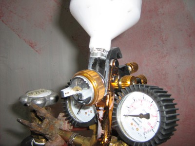

hehe ka¿dy ma w sobie ma³ego piromana. a pistolet to mam taki http://www.elakiery.pl/pr...-sico-gold-hvlp
tyle ¿e z tym ci¶nieniem na instrukcji jest inaczej napisane ni¿ tu

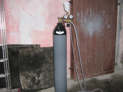

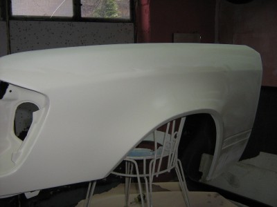

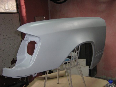

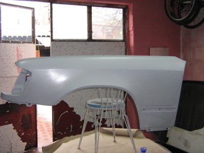

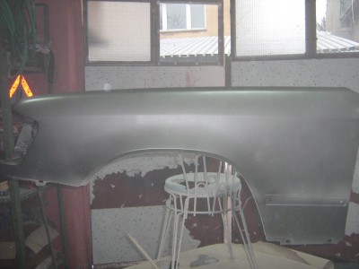

straci³em cierpliwo¶æ, grzeje gara¿ i próbujemy. B³otnik zmatowiony p240, miejscami do blachy. Na to podk³ad epoxydowy, który delikatnie wypolerowa³em p240 ze wzglêdu na ma³e gdzie niegdzie smarki ( z³e ustawienie pistoletu). Malowaæ epoxydem jeszcze raz czy ju¿ akryl?

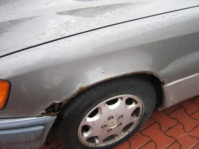

a to wymieniany stary element

pistolet

a to butelka z azocikiem

Wys³any: 2013-01-31, 12:56
aaaa jest azocik :D !!!!
Powiem Ci ze bede zmuszony wypróbowac ten patencior :)
Dawaj akryl juz :) ( Jak nie star³es juz do blachy czy tego epoxydu )
Widze ze jestemy na tym samym etapie :D ! Ja zaraz maluje kolorkiem :) wieczorem foty :D !!!

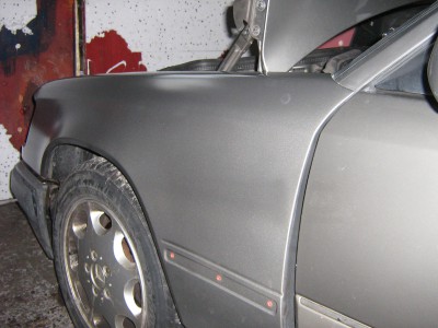

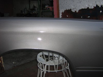

Wszystko fajnie piêknie. Ale wnioski nie s± zadowalaj±ce. Je¿eli chodzi o azot by³o by super jak wszystkiego by³oby po jednej warstwie. Niestety. Do pomalowania b³otnika zu¿y³em 2 butle=12m3 azotu. Mój koszt 65 z³ (niewiele ale jak kto¶ mia³by kupiæ gdzie¶-nie op³aca siê) Nie jestem równie¿ zadowolony z pistoletu, który puszcza bardzo ma³o farby a ustawia³em jak siê da, ci¶nienie ustawia³em od 2 do 4,2 bara. Nie pomog³o. Na koniec masakra dotkn±³em niechc±cy paluchami i b³otnik bêdzie malowany jeszcze raz:(
a tu wstrzyki:(
Plik ¶ci±gniêto 133 raz(y) 483.93 KB

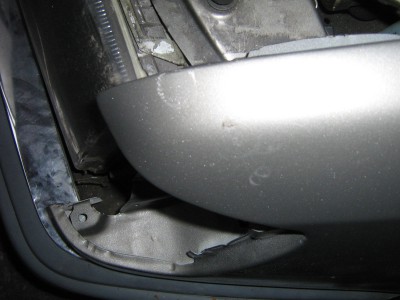

przymiarka koloru przez któr± dotkn±³em zewnêtrznej strony
Plik ¶ci±gniêto 147 raz(y) 621.89 KB
Plik ¶ci±gniêto 147 raz(y) 561.15 KB
kolor
Plik ¶ci±gniêto 87 raz(y) 543.07 KB
akryl
Plik ¶ci±gniêto 52 raz(y) 420.26 KB
Wys³any: 2013-02-01, 11:16
groniu napisa³/a:
Paluchy to pikus, ale to ziarno postawione to tragedia.
Wyjedziesz na s³oñce to b³otnik bêdzie wygl±da³ jak nie od tego samochodu.
