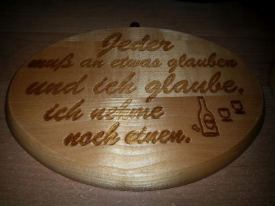

No i mam pytanie. Mam taki stó³, jest on drewniany i pomalowany by³ lakierobejc±. By³o na nim ju¿ kilka warstw i wygl±da³ s³abo. Przy pomocy jakiego¶ ¶rodka usun±³em to, co nie posz³o to opalark± i przeszlifowa³em oscylacj± p80. Jest g³adki i co teraz ?
Znowu bejca czy moze na bejcê bezbarwny samochodowy ? czy to bez sensu
Chyba ¿e macie jakie¶ pomys³y:

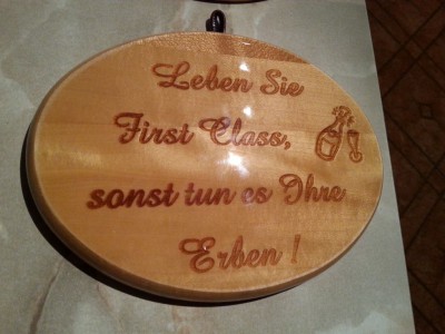

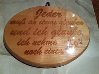

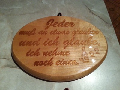

Wys³any: 2016-09-22, 21:21
Ja jaki¶ czas temu pomalowa³em takie drewniane obrazki na ¶cianê lakierem samochodowym,jak mi zostawa³ klar po lakierowaniu auta to w³a¶nie je malowa³em,jak wysch³y to matowa³em i znowu lakierowa³em,w tej chcwili maj± oko³o 1mm lakieru i jest fajny efekt,dodam,¿e pierwsze warstwy wpija³o ale po kilku ju¿ by³o spoko.jak chcesz mogê wrzuæiæ foty.
Wys³any: 2016-09-22, 21:40
Posty: 824
no mo¿esz , jak nak³ada³em ten ¶rodek du usuwania lakieru to tak go wci±ga³o ¿e masakra.
Musia³em go waliæ du¿o bo zanim co¶ zdzia³a³ to by³ ju¿ suchy
Wys³any: 2016-09-22, 22:07
nie potrafie aparatem ani telefonem zrobiæ zdjecia po³ysku jaki ma ale na ¿ywo wygl±da du¿o lepiej ;)
Nie wiem czy co¶ zobaczysz na tych zdjeciach,ale ja mogê poleciæ tobie lakier samochodowy na ten stól,wg mnie bêdzie lepszy efekt ni¿ na lakierobejcy no ale to te¿ rzecz gustu,bejca te¿ ma swój urok :spoko:
