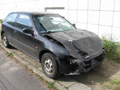

Wys³any: 2013-01-06, 00:09
Posty: 203
prawie koniec wiec pare fotek, niezbyt swieze ale sobie dzis przypomnialem o lakierowanku, obecnie juz zlozone uszczelki plastiki itp. i srodek jest teraz jak komora w pustynnej burzy :) oklejania bylo....
nastepnym razem jakas sesja koncowa
co nie wyszlo- pare zaciekow nieduzych usuwalnych raczej- we wnetrzu, kilka rys prawdopodobnie zrabalem przy szlifowaniu podkladu na masce i widac na lakierze (co dziwne bo staralem sie dokladnie, ale sa)... trzeba sie nauczyc wylewac podklad im mniej darcia tym lepiej a akurat ten projekt to lepiej nadawalby sie nie na lakierowanko a drapanko info hehe, jest jak jest mi sie podoba
