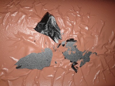

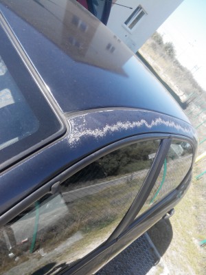

A tu przyk³ad, ¿e nie zawsze wychodzi. Faktem jest, ¿e kolega zdecydowa³ siê na pracê w delikatnie mówi±c w niestabilnych warunkach :)

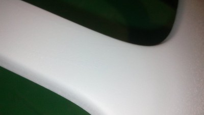

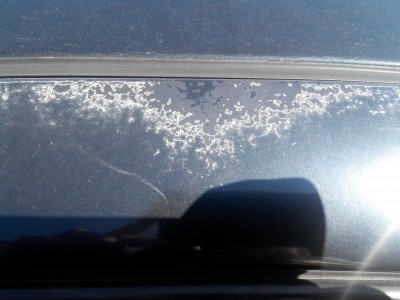

To mój pierwszy post na tym forum tak¿e witam wszystkich, jestem kompletnym laikiem je¶li chodzi o lakiernictwo no i te¿ jestem kobiet±. Mój problem jest nastêpuj±cy, jestem w posiadaniu ju¿ leciwej bravy z 99r, która kiedy¶ by³a malowana - dach plus heheh jak to nazwaæ - elementy miêdzy dachem a drzwiami mam nadzieje ¿e wszyscy zrozumiej± o co mi chodzi (jak nie to rzut okiem na foto powinien pomóc :) ) w ka¿dym razie warstwa bezbarwna ostro siê ³uszczy i tu wyprzedzê pytanie, nikt mnie nie oszuka³ wiedzia³am o tym - i w momencie zakupu samochodu lakier du¿o siê nie ró¿ni³ od stanu obecnego. Auto by³o w do¶æ dobrym stanie technicznym co zadecydowa³o o zakupie a lakier by³ najmniejszym problemem.
Ale ju¿ mnie ten stan dra¿ni, wygl±da to bardzo nieestetycznie i chcia³abym co¶ z tym zrobiæ. Lakiernik nie wchodzi w grê - to nie op³acalne. Ale popyta³am parê osób co o tym s±dz± i.. kilka z nich poleci³o mi zetrzeæ t± warstwê, odt³u¶ciæ i pomalowaæ w³a¶nie lakierem w spreju na nowo 1-2 cienkie warstwy a ³±czenia starego z nowym trochê wypolerowaæ. I chcia³am w³a¶nie zapytaæ co Panowie s±dz± czy to dobry pomys³? Nie ukrywam ¿e nie oczekuje rezultatu jak od lakiernika, drobne zacieki mi nie straszne czy rysy. Chcê tylko ¿eby ta p³aszczyzna by³a w kolorze ca³ego samochodu.
Plik ¶ci±gniêto 197 raz(y) 1.13 MB
Plik ¶ci±gniêto 187 raz(y) 1002.32 KB

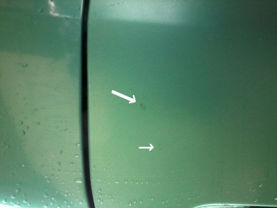

Dzieñ dobry. Próbujê polakierowaæ drzwi (metalik) poniewa¿ by³o kilka odprysków od kamieni i ¶ladów parkingowych (mili s±siedzi :evil: ). Lakier jest stary wiêc kupi³em (ponownie) dorabiany. Ponownie poniewa¿ wcze¶niej wiêkszo¶æ lakieru zu¿y³em na inne elementy (stare auto w ca³o¶ci wymaga lakieru ale koszt..) wiêc nie wystarczy³a jedna puszka na ca³y element. niestety okaza³o siê ¿e druga puszka bazy "pluje" i tworz± siê ciemniejsze plamki i ma³e zacieki.
Próbowa³em dwa razy, za drugim wstrz±sa³em puszk± d³u¿ej (ok. 4-5 min) i jest to samo ponadto lakier ma odcieñ minimalnie ja¶niejszy. Lakier z drugiej puszki wcze¶niej kupi³em w s³oiku i by³ u¿yty do wyprawek pêdzelkiem przez jakiego¶ partacza i przeze mnie. To plucie kropkami to bêdzie wina odparowania rozpuszczalnika, zbyt krótkiego wstrz±sania czy felernej dyszy? Poprzednia puszka tak nie plu³a. Reklamowaæ? Co zrobiæ z kropkami i zaciekiem, zeszlifowaæ i nastêpn± warstwê gotowego motipa w kolorze oryginalnego lakieru (bêdzie za ciemny)?
Tych kropek jest wiêcej. Nie malowa³em w czasie deszczu, by³o sucho i pow. 20°.
Plik ¶ci±gniêto 90 raz(y) 86.91 KB

Wys³any: 2014-09-22, 14:17
Awangarda, Obawiam siê ¿e nowy lakier nie bêdzie dok³adnie w tym samym odcieniu.
Wys³any: 2014-09-22, 15:31
Posty: 988
mala¿, reklamuj dyszê

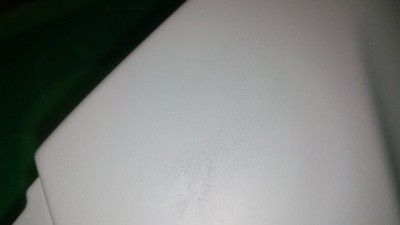

Dlaczego czepiam sie spray mistrza.
Plik ¶ci±gniêto 96 raz(y) 1.74 MB
