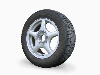

Wys³any: 2012-02-09, 20:36
A kto¶ zastanawia³ siê nad wykorzystaniem tego urz±dzenia ?
Nie zbyt skomplikowane i ciche.
J
Plik ¶ci±gniêto 145 raz(y) 365.19 KB
Andy 66
Wys³any: 2012-02-09, 20:47
Posty: 177
Sk±d: Bydgoszcz
936 napisa³/a:
J
Kiedy¶ siê zastanawia³em, ale k³opotliwe jest na pewno odpinanie "urz±dzenia" i dopompowanie (które jest g³o¶ne). Ko³o osobówki mo¿e starczy na 10 minut... a dentka od ci±gnika :!: :?: :!:
SerekBMWE30
Posty: 17
jak na moje to opona ma zbyt ma³o powietrza na d³u¿sze malowanie
