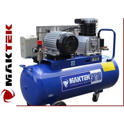

Potrzebujê kupiæ kompresor do domowego garazu. Jego g³ówne zadanie to przygotowanie mojego samochodu Opel Vectra w podk³adzie (auto nastepnie bedzie lakierowane w kabinie). Bêdê lakierowa³ podk³adem elementami z racji ze czas mam tylko popo³udniami. tzn wyczyszczê jedne drzwi z rdzy,podk³ad FERTAN, szpachla i podk³ad epoksydowy a po przeszlifowaniu podk³ad akrylowy. Pistolet to speedway HP- Wysokoci¶nieniowy (czerwony) z dysz± 2.0 Na drugi dzieñ inne elementy. Chcia³bym o ile to mo¿liwe aby ten kompresor zasili³ szlifierke mimo¶rodowa pneumatyczna która ma równie¿ przeszlifowaæ drzwi i przerwa. Szlifierka mimosrodowa firmy sico lub k2. Pisz± ¿e ta szlifierka potrzebuje od150 do 250l/min choæ inni mówi± ¿e du¿o wiêcej. W przysz³o¶ci klucz udarowy do kó³ do domowego zastosowania, do konserwacji auta.
Czy kompresor 100l dwut³okowy jednostopniowy da radê?
Wybra³em kilka modeli lecz najbardziej do gustu przypad³ mi kompresor MAKTEK model SKY 100l (przypad³ do gustu ale czy jest dobry to inna sprawa :-) ))
1.KOMPRESOR SPRʯARKA SKY 100L 10bar230V za 1500z³
ZBIORNIK: 100 litrów
NAPIÊCIE ZASILANIA: 230V 50Hz
MAKSYMALNE CI¦NIENIE: 10 BAR
MOC SILNIKA: 3,0kW = 4,0KM
WYDAJNO¦Æ TEORETYCZNA: 320 l/min
WYDAJNO¦Æ EFEKTYWNA: 225 l/min
OBROTY SILNIKA: 1050rpm
WAGA: 72 kg

Ten kompresor sky jest dobry? Pos³uzy w domu kilka lat?

Pod szlifierkê pneumatyczn± potrzebujesz przynajmniej ok. 400 litrów powietrza na minutê.

czyli na takim makteku mimosrodówka nie zrobie nawet zderzaka? czyli pisanie na szlifierce ¿e potrzebuje od150-250l/min to ¶ciema? tak podaje sico i k2

100l/min wiêcej, taki juz poci±gnie szlifierke? tylko nie mam si³y w domu w tym problem

Mia³em tak± szlifierkê z K2 i kompresor ok. 250 l/min. jak szlifowa³em to siê nigdy nie wy³±cza³.

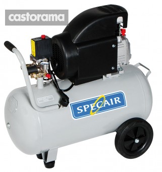

czesc chcia³em sie zapytac czy kompresorem specair 275/50l 2,0KM 275l/min mozna piaskowac pistoletem do piaskowania jesli tak jaki wybrac z zbiornikiem czy bez
z góry dzieki za pomoc

Odpu¶c sobie taki pistolecik, poczytaj troche juz tego by³o.
slawciu
Wys³any: 2014-01-14, 14:47
Posty: 259
Sk±d: Kielce
maksikon, kompresor nadaje siê do przedmuchiwania, pompowania kó³ i malowania pistoletem mini. do innych celów siê nie nadaje.

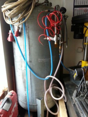

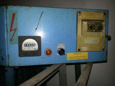

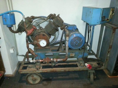

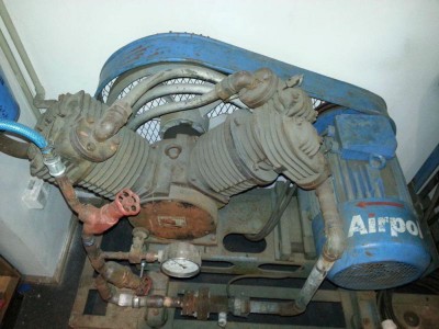

Witam, dosta³em w³a¶nie ofertê od znajomego znajomego sprzeda¿y sprê¿arki bezolejowej AB 40 Airpola z 1995 roku. Czyta³em na stronie producenta, parametry nawet ca³kiem nie z³e. Do tego butla z kompletnym okablowaniem 500L. Mam dzisiaj zadzwoniæ tam, popytaæ... byæ mo¿e siê dogadaæ. Podobno ma jaki¶ licznik roboczogodzin i nie jest bardzo rozjechana. Imponuj± mi parametry, ale czy to prawda... czy nadajê siê ju¿ taki sprzêt by np pomalowac ca³e Iveco maxi budê na raz? sprzêt pneumatyczny wymaga³by jakiego¶ naolejacza w uk³adzie. no w³a¶nie nie wiem...bo cena wyj¶ciowa do¶æ wysoka 4300, za stary nie ukrywajmy sprzêt. Co s±dzicie Panowie, warto zawracaæ sobie g³owê, czy w przysz³o¶ci taki sprzêt nakarmi³by z zadowoleniem satê 4000 hvlp? lakierowaniem dopiero zacz±³em siê interesowaæ i stawiaæ pierwsze kroki...choæ jak na pierwszy raz zbyt wysoko sobie poprzeczke postawi³em... ale nie kryjê, ¿e mimo niepowodzeñ wci±ga mnie ten temat coraz bardziej. http://lakierowanko.info/viewtopic.php?t=8862
maritim2
Wys³any: 2014-07-17, 07:50
Posty: 10
w³a¶nie jestem po rozmowie z sprzedaj±cym i winien jestem ma³ej korekty co do parametrów. sprê¿arka jest jak napisa³em, a zbiornik nie 500l tylko 750l, do tego Pan posiada kompletn± liniê wraz z nowym pistoletem do piaskowania. oczywi¶cie na chodzie, do sprawdzenia... obej¿enia. Teraz mam jeszcze jedno zasadnicze pytanie. Czy taki zestaw powinien posiadaæ jakie¶ aktualne papiery, znaczy dokumenty stanowi±ce o bezpiecznym jego u¿ytkowaniu. Na co zwracaæ uwagê podczas oglêdzin? jestem wobec takiego urz±dzenia mocno zielony, jest to trochê pieniêdzy do wydania... no i u¿ywane. roboczogodzin ma oko³o 180. To nawet dla mnie laika wrêcz nie mo¿liwe. Pan twierdzi ¿e sprzêt pochodzi z jakie¶ firmy która zajmowa³a siê ch³odnictwem i nie wiele u¿ywany by³. Zbiornik jest z 2007 roku z dopuszczalnym ci¶nieniem 6bar. czy to trochê nie za ma³o? poni¿ej troszkê zdjêæ. Bardzo proszê o poradê, bo dzi¶ po pracy jestem umówiony na ogl±danie. Jeeeny, ¿ona mnie zabije... :/ pozdrawiam
