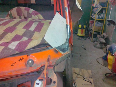

Homer S. napisa³/a:
Mo¿na za jednym zamachem zrobiæ ,,takie,, Z ale etapami . Trzeba na przemian (nie jednocze¶nie) z jednej strony spêczaæ a z drugiej rozci±gaæ na kilka przej¶æ .
Rzeczywi¶cie siê da to zrobiæ, na zdjêciach moja amatorka (pierwszy raz w ¿yciu takie co¶ robi³em tak ,¿e bez ostrej krytyki ) .Do¶æ trudny element - ³±cznik b³otnika z wózkiem ,niesymetryczny.
Plik ¶ci±gniêto 266 raz(y) 556.68 KB
Plik ¶ci±gniêto 189 raz(y) 529.69 KB

Normalnie kupi³bym nowy b³otnik,ale szkoda tego zabytkowego (poza tym, to czysta przyjemno¶æ ).
Jeszcze pytanko ,jak najlepiej to przytwierdziæ do tego b³otnika .
Czy zrobiæ felc na b³otniku i przyspawaæ na zewn±trz b³otnika ,czy doci±æ b³otnik i ³±cznik przy³o¿yæ od wewn±trz b³otnika i przyspawaæ przy samym ³±czeniu ,czy jeszcze inaczej ?

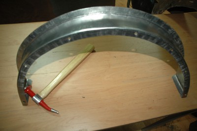

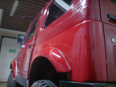

Przykro mi ale TIG-em nawet nigdy nie próbowa³em a chcia³ bym . Jak ju¿ kasê nazbiera³em na MIG-MAG (Migatronik 325A :D ) to ju¿ nie starczy³o na TIG-a.

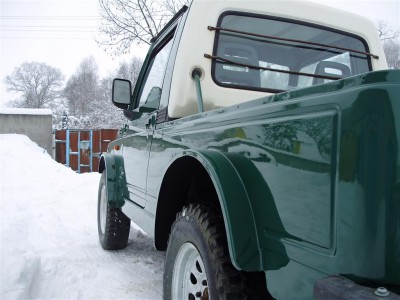

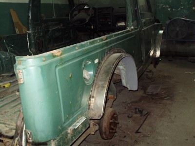

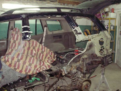

Co do Samuraia to ³atwo wyspawaæ nadkola to 2 dni pracy ³±cznie z napraw± b³otników przy pomocy mojego zestawu nadkoli ;)
Plik ¶ci±gniêto 222 raz(y) 100.02 KB
Plik ¶ci±gniêto 185 raz(y) 109.65 KB

Homer S. jakich narzêdzi u¿ywasz do zrobienia takich nadkoli ? np jaki¶ m³otek babeczka zaginarka jaka¶ ? móg³ by¶ podes³aæ jakie¶ fotki swoich narzêdzi? bo widze ze bardzo ³adnie to ci wychodzi mistrzu :D ;)
Wys³any: 2012-09-23, 18:09
Przejrzyj posta od 1 strony wszystko jest na zdjêciach :) .
Wys³any: 2012-09-23, 23:23
Ja zostane przy swoich nadkolach :) bo sa moim zdaniem ³adniejsze ;D
A jak spawa³es to CI nie wciaga³o bocznej blachy ?? bo ja robilem na malym pradzie i punktowo nie przegrzewa³em a pozniej zacze³o robic dunaj :D
Musze je wypiaskowac od srodka bo jest masakra w srodku :) jak nie b³oto to snieg woda itd :D
A na foto tez masz moj próg :) katawnik na dole wspawany z 3 mm :D no i blach z 1,5 mm :D
[ Dodano: 2012-09-23, 23:25 ]
ooo tu masz nad nadkolem dunaj :D hahaha ale bez komentarza :D Dawno i nei prawda :D
Tylko co tu by³o zle robione drogi Hommerze :D ?

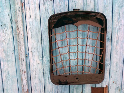

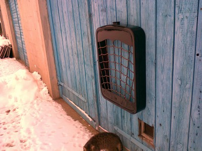

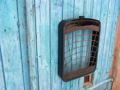

Obudowa ch³odnicy do Hot Rod-a :D .Przyda³ by siê jeszcze jaki¶ Kolega od pinstriping-u i ozdoba do ,,biura,, :spoko: klasa
Plik ¶ci±gniêto 107 raz(y) 495.97 KB
Plik ¶ci±gniêto 163 raz(y) 559.37 KB
Plik ¶ci±gniêto 146 raz(y) 674.48 KB
Plik ¶ci±gniêto 114 raz(y) 613.51 KB
kleszczu1910
Wys³any: 2012-12-14, 16:18
Posty: 41
super ci to wysz³o z blachy wszystko dorobi³e¶ sam? ;)
Wys³any: 2012-12-14, 16:21
Sama zimna stal :)

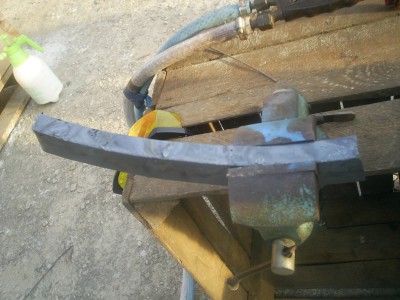

A to moja nowa zabawka spêczarko-rozci±garka. Teraz dorobienie nadkoli staje siê jeszcze prostsze . :tak:
A móg³by¶ powiedzieæ na jakiej zasadzie to dzia³a,wdziêczny bym by³ za zdjêcia tych szczêk.
Jestem w koñcu frezerem i niema ch...¿ebym takiej sobie nie zrobi³ :cool:
Zerknij na http://www.heliotech.pl/produkty_pl.html i nie ma ch... bo ich nie zrobisz sam :D (taka podpucha ) z±bki nie s± w pionie lecz nachylone i na tyle twarde ¿e siê nie krusz± .

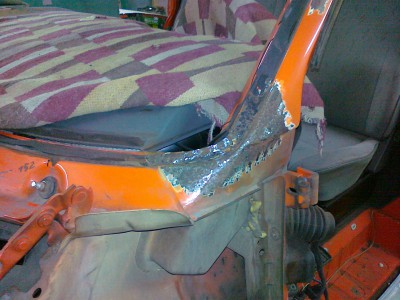

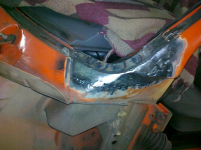

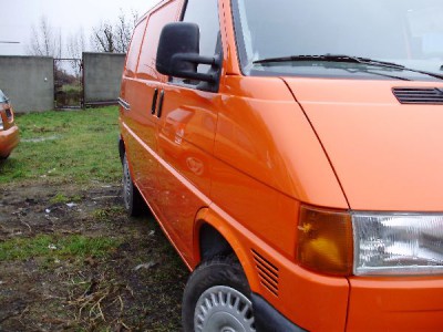

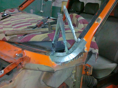

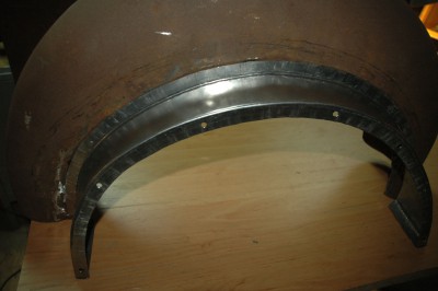

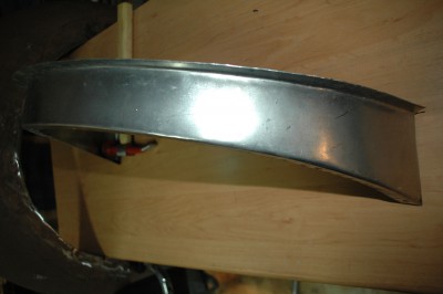

T-4 naro¿niki :D X dwie strony . Wykonane na spêczarko/rozci±garce po dopasowaniu rdza wyciêta i wspawane na zak³adkê . Wcze¶niej odrysowa³em ³uk naro¿nika tak ¿eby po spawaniu pasowa³a szyba (wzornik widoczny na ostatnim zdjêciu) .Dwie strony czas wykonania 1,5h :)
Plik ¶ci±gniêto 338 raz(y) 830.44 KB
Plik ¶ci±gniêto 402 raz(y) 874.76 KB
Plik ¶ci±gniêto 331 raz(y) 697.49 KB
Plik ¶ci±gniêto 278 raz(y) 810.55 KB
Plik ¶ci±gniêto 283 raz(y) 833.29 KB
teac27
Wys³any: 2012-12-27, 18:27
Posty: 155
Sk±d: podkarpacie
a czym to jest zespolone ? jak± technika spawania ?
Wys³any: 2012-12-27, 18:56
Posmarkane pó³automatem Mig/Mag w os³onie mieszanki argonu z co2 .

Pomarañczowe T4 pojecha³o do Norwegi a teraz
Hyundai Santa Fe - taki tam boczek :D
Proszê zwróciæ uwagê na regulowan± wysoko¶æ ¶rodkowego s³upka ^^
Blacharka czas 4 dni . Pod³u¿nice i s³upki spawane w ,,okienkach,, .Pod³oga wymieniona na szeroko¶ci 25cm wzd³u¿ nowego progu.
Wiêcej zdjêæ w linku
