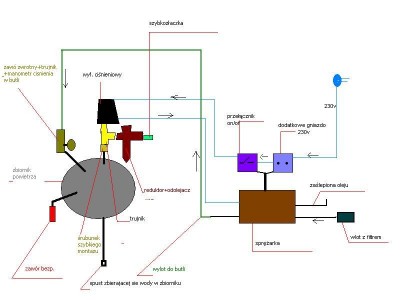

Znajdê kiedy¶ czas to skomponujê schemat budowy takiego lodówkowca... czyli jak siê skoñcz± matury :)

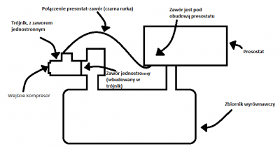

s³uchaj, mo¿e wiesz do czego jest ta czarna rurka w tym presostacie? Jak± ona pe³ni funkcje?
cube
Wys³any: 2010-07-04, 18:33
Posty: 110
jak pisa³em nieco wcze¶niej w tym temacie sam nie wiem, bo ja takiej rurki nie mam. choæ mój wy³±cznik wygl±da niemal identycznie. podejrzewam ¿e do monta¿u do jakiego¶ uchwytu - wkrêcasz tam ¶rubkê
Erni
Wys³any: 2010-07-04, 19:15
Posty: 153
a no fakt pisa³e¶ wcze¶niej, a ja w³±snie odkry³em ¿e ten wy³±cznik jest niemal identyczny jaki mam w mojej dotychczasowej sprê¿arce, i jest tam taka rurka tylko prosta i jest do niej pod³±czony przewód id±cy z trójnika, który jest wkrêcony w butle i wchodzi do niego powietrze ze sprê¿arki i wychodzi przewód do tej rurki.

czy mo¿e mi kto¶ powiedzieæ czy ten trójnik pe³ni jak±¶ inn± funkcjê ni¿ standardowy?
Plik ¶ci±gniêto 245 raz(y) 84.87 KB
crystal
Wys³any: 2010-07-05, 21:09
Posty: 611
No tak, pytanie czy koñcówki nie s± przypadkiem przystosowane do pier¶cieni zacinaj±cych oraz czy nie ma w nim zaworu :roll:
A co chcesz z nim zrobiæ?
Erni
Wys³any: 2010-07-05, 21:45
Posty: 153
no bo jak wy¿ej opisa³em mam taki w³a¶nie presostat który ma jak±¶ "dziwn±" czarn± rurke.
i do tej rurki idzie przewód z tego trójnika ten po prawej, ten z lewej idzie ze sprê¿arki. No i muszê takie co¶ zamontowaæ w moim lodówkowcu. Na czym polega ten pier¶cieñ zacinaj±cy? I o jakim zaworze piszesz? Ja planuje daæ zawór zwrotny, ¿eby agregat zaczyna³ bez obci±¿enia.
crystal
Wys³any: 2010-07-07, 20:39
Posty: 611
Pier¶cieñ zacinaj±cy to taki rodzaj po³±czenia rurek, stosowany równie¿ w C.O.
Chodzi mi w³a¶nie o zawór zwrotny który ma za zadanie uniemo¿liwiæ wyp³yw powietrza przez pompê.
Obstawiam ¿e przewód do presostatu wychodzi z trójnika bo ³atwiej zrobiæ w nim przy³±cze ni¿ kolejne spawane w zbiorniku.
Presostat ma po prostu wej¶cie, ¿adnych cudów.
Pod³±cz go do swojego zbiornika i przetestuj.
Do rozruchu bez obci±¿enia s³u¿y zawór dekompresyjny znajduj±cy siê pomiêdzy pomp± a zaworem zwrotnym, jest on zamykany z opó¼nieniem w stosunku do startu pompy.
kjuba13
Wys³any: 2010-07-08, 18:48
Crystal nie masz racji.
Sprê¿arka pompuje powietrze do zbiornika przez zawór jednostronny. Gdy ci¶nienie w zbiorniku osi±gnie zadan± warto¶ presostat wy³±cza sprê¿arkê oraz otwiera zawór (wewn±trz presostatu) pod³±czony do czarnej rurki(tak aby powietrze z pomiêdzy sprê¿arki a zaworu usz³o, a na kompresor nie dzia³a³o ci¶nienie, aby móg³ ³atwo wystartowaæ).
Aby zrozumieæ dzia³anie obejrzyjcie rysunek. Gdyby co¶ by³o niezrozumia³e piszcie.
Kuba
Rysunek pogl±dowy.
Plik ¶ci±gniêto 527 raz(y) 22.14 KB
Erni
Wys³any: 2010-07-08, 20:25
Posty: 153
kjuba13 wielkie dziêki (o ile dobrze zrozumia³em mam pytanie)
jaki jest koszt takiego trójnika z zaworem? czy nie taniej by³oby daæ zwyk³y trójnik (wej¶cie od sprê¿arki, wyj¶cie do presostatu i wyj¶cie na butle) i pomiêdzy butl± a trójnikiem daæ zawór jednostronny?
pozdrawiam
crystal
Wys³any: 2010-07-08, 21:08
Posty: 611
Ok, wybaczcie, widocznie tego typu presostaty dzia³aj± w odmienny sposób :x:
kjuba13
Wys³any: 2010-07-08, 21:38
Erni spokojnie mo¿esz zrobiæ tak jak napisa³e¶. Niestety nie orjentujê siê ile taki trójnik mo¿e kosztowaæ. Je¶li znajde to dam znaæ. Poszukaj sobie w sklepach z pneumatyka i czê¶ciami do kompresorów. Wydaje mi siê ¿e nie powinien kosztowaæ du¿o.
Kuba
Erni
Wys³any: 2010-07-08, 21:43
Posty: 153
w³a¶nie jutro planuje odwiedziæ sklep w wawie z pneumatyk± (u mnie w miasteczku nic nie ma z takich rzeczy), aby nabyæ brakuj±ce czê¶ci, rozpatrze siê i wybiore. :spoko:
jeszcze raz dziêki za rozja¶nienie :)

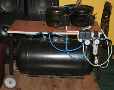

z³o¿y³em co mog³em, wstêpnie tak to wyglada. Generalnie wszystko jest ze ¶mietnika :D agregaty, profile na ramke, kó³ka, p³yta wiórowa. Kupowa³em tylko trójniki, przewód (ten spiralny), butla od kolegi za przys³owiow± flaszke. Czyli ogólny koszt zadowalaj±cy. Byæ mo¿e z czasem co¶ pozmieniam, póki co bêde testowa³ w praktyce. Mam te¿ pare pytañ: jeden agregat plu³ z pocz±tku olejem, pó¼niej nieco przesta³, ale chyba dalej wydobywa siê z niego minimalne ilo¶ci oleju, jak jest szansa ¿e olej dostanie siê do wraz z powietrzem do aero? drugie pytanie: jak lepiej po³±czyæ agregaty: szeregowo czy równolegle? na razie tyle. Mile widziane uwagi. Dodam ¿e presostat ustawiony na za³±czenie 4bary i wy³±czenie 6bar. Od 4 do 6 nabija w nieco ponad 3,5 min.
pozdrawiam
Plik ¶ci±gniêto 363 raz(y) 538.35 KB
crystal
Wys³any: 2010-07-14, 18:46
Posty: 611
Agregaty równolegle, tak ¿eby na wyj¶ciu ka¿dego by³ zawór zwrotny.
O olej siê nie martw tylko oprócz filtra wstêpnego dodaj dok³adny.

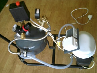

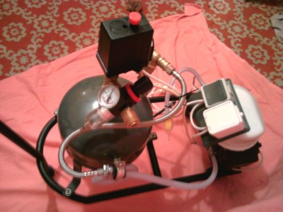

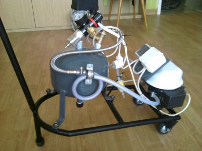

a ja na podstawie tych super konstrukcji stworzy³em kolejna do kolekcji
pempas@autograf.pl
Plik ¶ci±gniêto 397 raz(y) 633.39 KB
pempas
Wys³any: 2011-03-10, 20:36
dzia³a jak nalezy wiec podziekowania
Plik ¶ci±gniêto 211 raz(y) 726.91 KB

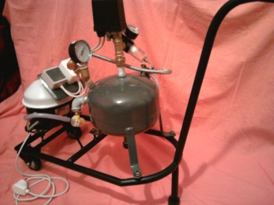

pempas
Wys³any: 2011-03-13, 11:37
fajna zabawa i satysfakcja i do tego mo¿na malowaæ nawet gdy dzieciak ¶pi za ¶ciana
Plik ¶ci±gniêto 783 raz(y) 40.97 KB
pempas
Wys³any: 2011-03-13, 11:38
lepsza fota 01
Plik ¶ci±gniêto 256 raz(y) 839.56 KB
pempas
Wys³any: 2011-03-13, 11:39
lepsza fota 02
Plik ¶ci±gniêto 256 raz(y) 841.38 KB
pempas
Wys³any: 2011-03-14, 17:40
cube troche przesadza z tym 250--300 z³
butle to kazdy znajdze za free ,agregat to roznie bo tez mozna wycyganic ale max to 5 dyszek a cala reszte to z allegro mozna wyrwac
ja mam szeryfa co za 160zl puscil mi wyl.cisnieniowy,zawor bezp,reduktor z odolejaczem w automacie(dotykasz i wypluwa co tam ma) i szybkozlaczka,dodatkowy zegar,wszystkie ksztaltki zeby to polaczyc i srubunek szybkiego montazu
wuzek uspawalem sam zreszta butle tez musialem uzdatnic samemu i ogolnie to zawor zwrotny orginal 4 dyszki ale mam tez prototyp na wodnym za 8zl i tez trzyma wiec dla chcacego 200 polskich zlotuweczek to max
w jednym cube sie nie myli³ napewno..........satysfakcja.BEZCENNA..pozd.dla pana

Witam, równie¿ chcê siê podzieliæ z Wami jak zbudowa³em swojego lodówkowca :)
A wiêc:
pocz±tki to szukanie czê¶ci i tu z pomoc± przyszed³ kuzyn i jego zapomniana sprê¿arka z 64 roku ;) Umieszczona by³a na 30-to litrowym zbiorniku i nie dzia³a³a. Fota poni¿ej.
(chyba j± wyczyszczê , wypolerujê i sobie zostawiê, fajnie wygl±da)
Reszta tzn. presostat, zbiornik i zawór bezpieczeñstwa by³y sprawne. Wiêc wytargali¶my ca³o¶æ z szopy i zabra³em siê za robotê. Dokupi³em odwadniacz, redukcje, z³±cza, przewód, i wy³±cznik. Agregat z lodówki ju¿ wcze¶niej wymontowa³em mamie tu¿ przed wymian± lodówki ;) Po³±czy³em to w ca³o¶æ do¶æ prowizorycznie i ... nic. Za³±cza³ siê i pompowa³ ale niestety ponowne uruchomienie nie przychodzi³o ju¿ tak ³atwo. Podejrzenie pad³o na tzw. klik czyli pastylkê która daje pr±d na uzwojenie rozruchowe (foto kostka na 1)
2 to wy³±cznik termiczny. Nawet wymieni³em ca³o¶æ z innego agregatu i nic. I przez przypadek doszed³em do wniosku ¿e mo¿e przyda siê zawór zwrotny. Zadzia³a³o !
Posk³ada³em ca³o¶æ ju¿ tak jak bym chcia³ i wygl±da to tak:
Na presostacie zastosowa³em rozciêcie minusa.
Teraz co¶ o czasach pracy. Od zera do 6,5 bar pompuje 14minut ale to jest 30 litrów wiêc nie jest ¼le. Presostat ma ustawiony zakres 4,5 do 6,5 bar. a czas dopompowania nie przekracza 4 minut. Agregat jest ciep³y ale nie gor±cy.
Jeszcze wa¿na rzecz: d³ugo¶æ wê¿a ³±cz±cego agregat z zaworem zwrotnym. Próby robi³em na 5,5bar i na krótkim (30cm) agregat mia³ problemy z przepchniêciem zaworu pod ci¶nieniem. Jak za³o¿y³em 1m wê¿a to zanim utworzy siê ci¶nienie w przewodzie potrzebne do przepchniêcia zaworu to agregat ju¿ ma normalne obroty i nie ma problemu.
Koszty: Agregat - mia³em ale dokupi³em 2 na z³omie (sprawny 20z³, mam zamiar zrobiæ na 2 agregaty.)
Zbiornik, presostat, zawór bezpieczeñstwa - zgrzewka z browarem ;) dla kuzyna,
Odwadniacz i redukcje z szybkoz³±czk± - 100z³
Elastyczny przewód elektryczny 5mb - 10z³,
Wy³±cznik - 7z³,
Wê¿yk ci¶nieniowy 2 mb - 10z³
Kó³ka - mia³em ale cena 1szt to 6z³.
Zawór zwrotny - 15z³.
Filtr paliwa od malucha - 5z³.
Zadowolenie i wra¿enie - bezcenne. Praca komfortowa i przyjemna. Teraz najg³o¶niejszym elementem jest zawór zwrotny i trzask presostatu :) ale i tak ca³o¶æ pracuje bardzo cicho.
Polecam wszystkim i odpowiem na pytania.
Pozdrawiam Micha³.
