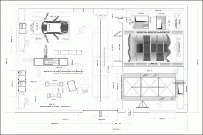

W temacie ... najlepiej by³oby to omówiæ na jakim¶ rysunku ... przemo1972 przes³a³ mi instrukcjê jak to wkleiæ, ale chyba za ciê¿kie bo siê wylogowuje strona po dodaniu za³±cznika - Mo¿e wy¶lê jako¶ e-mail do ciebie z rysunkiem a ty to wkleisz i wtedy bêdzie ³atwiej pogadaæ ! Na razie tylko ma³a lakiernia z blacharni± OK ?
Wys³any: 2009-05-29, 10:03
Pomóg³: 13 razy
Posty: 657
Sk±d: Silesia
ok, mój adres wys³a³em ci na PW...
Na avatarze jest wilk... Lobo - wilk (hiszp.)...
A oto projekt:
Plik ¶ci±gniêto 3357 raz(y) 462.37 KB
Wys³any: 2009-05-29, 10:56
Ale i tak ¶liczny ten piesek ! Rysunek jest ju¿ u u Ciebie ! Dawaj niech siê ch³opaki pastwi± !
[ Dodano: 2009-05-29, 10:57 ]
Dziêki Lobo za pomoc ! Znasz siê na tych kompach ! Szacunek !
[ Dodano: 2009-05-29, 11:12 ]
Kilka s³ów wprowadzenia :
Opis tego uk³adu jest gdzie¶ na forum. To o tym pisa³em z ....yyy ! chyba z przemo1972.
To wariant inwestycyjny ECONOMI. Jest kilka ró¿nych ustawieñ i wymiarów budynku w tym wariancie. Wszystkie maj± wspólny ³±cznik - zbli¿onych kosztów budowy i wyposa¿enia. Podobne zdolno¶ci przerobowe i ilo¶æ zatrudnionych, osób oraz standard urz±dzeñ wyposa¿enia ! Wy¿sze standardy i wiêksze obiekty to po kolei standard :
CLASSIC ( szcególnie ceniony w firmach rodzinnych )
STANDARD - przerobiony dla ma³ych dealerów na HI STANDARD po wymianie w tej koncepcji urzadzeñ na renomowane i drogie.
TOP CLASSA - najwiêksze obiekty blacharsko lakiernicze ok 800 - 1000 m2 powierzchni.
S± wiêksze ale mim zdaniem zdolno¶æ przerobowa 7 napraw dziennie na jednej zmianie to granica rozs±dku ekonomicznego bo przy dwóch zmianach to 12 - 14 napraw a to miesiêcznie to ok 250 - 300 napraw miesiêcznie. No a tyle to chyba nikt w Polsce nie robi ?!!! wiêc max mim zdaniem to 1000 m2 warsztatu !
i wynik minimum 200 m2 - maxuimum 1000 m2 !

Zkoncentrujmy siê na rozwi±zaniu Economi... powiedzmy ¿e posiadam (mam akt w³asno¶ci i wpis do ksi±g) dzia³kê , na której zmie¶ci siê budynek z projektu (czy raczej hala) i ma³y parking na zewn±trz...
Jaki muszê mieæ wk³ad w³asny? czy dotacje np. z urzêdu pracy mog±byæ przedstawione we wnioskach o dotacje z UE jako wk³ad w³asny? W jaki sposób udokumentowuje siê przewidywane przeroby przy sk³adaniu wniosków, o ile takie dokumenty s±wymagane...?
Jakie s± koszta poszczególnych stref w warsztacie, znaj±c ich przybli¿on± cenê mo¿na t± warto¶æ mno¿yæ przy szacowaniu warto¶ci wiêkszego warsztatu jak s±dzê ...

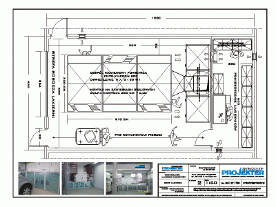

Trochê jest na stronach producentów kabin. Ja mam ich z 300 samych projektów z fabryki USI ITALIA to jest setka i wiêkszo¶æ w A4. Mam kilkana¶cie pomys³ów z SAICO co¶ z PPG i Sikkensa, To ¿adna tajemnica i koncepcja to czasami jest w ramach oferty na projekt - gratis. To mechanika ale bardzo dok³adna koncepcja gratis :
http://www.nussbaum-lifts...04apr2008-1.pdf
[ Dodano: 2009-05-29, 14:10 ]
Wiêkszo¶æ lakierni i blacharni opiera siê o piêæ uk³adów przestrzennych. Reszta to ju¿ wariacje na temat wielko¶ci projektowanego obiektu. Gorzej jak jest adaptacja , wtedy trzeba ruszyæ g³ow± ¿eby wszystko gra³o a i tak utrudnieñ i niedogodno¶ci jest co niemiara !
[ Dodano: 2009-05-29, 14:16 ]
W wariancie ECONOMI i CLASIC pojawiaj± siê prawie wszystkie z tych piêciu uk³adów.
... no mo¿e z cztery bo ECONOMI to malutki warsztaciki i trudno ustawne ... ale w Classic jest ok 300 - 400 m2 warsztatu i ju¿ mo¿na zagospodarowaæ przestrzeñ na kilka sposobów. Od razu mówiê ¿e nie ma jednego cacy uk³adu. Ka¿dy inwestor ma swoje preferencje i przyzwyczajenia i wybiera ten który mu najlepiej pasuje.

A te uk³ady to : mechanika, blacharka, przygotówka, kabina, i... pomieszczenia techniczne?
W planie który da³em w za³±czniku rozumiem ¿e s± minimalne odleg³o¶ci miêdzy stanowiskami zapewniaj±ce w miarê swobodne poruszanie sie. Potem tylko mno¿ymy stanowiska wedle zapotrzebowania....

[ Dodano: 2009-05-29, 14:54 ]
Te gotowce projektowe to raczej same lakiernie ! Niektóre z nich obejmuj± blacharnie. S± gotowce dla samej mechaniki i SKP.
Wszystko razem zw³aszcza ma³e to rzadko¶æ. Minimalne wymogi dla stanowiska w otwartej hali bez ¶cian dzia³owych to 6 x 4 rama to 7 x 7. Mo¿na trochê zagêszczaæ a trochê rozszerzaæ ... co kto lubi ! Przepisy reguluj± szer. przej¶cia odleg³o¶ci pomiêdzy kolumnami podno¶ników, odleg³o¶æ do WC. Nic co by znacz±co ogranicza³o kszta³t lakierni czy blacharni !
Czê¶æ techniczna i biurowa obiektu to ju¿ absolutna swoboda ustawieñ ! Elewacja to popis wiedzy i wyobra¼ni architekta ¶rodek to projektant wnêtrz. Ta cze¶æ mo¿e byæ z piwnic± i z piêtrem - swoboda decyzji !

DRUGI PROJEKT ( powinien byæ pierwszy ! ) bo jest mniejszy !
OPIS : System wentylacyjny mo¿e pracowaæ w recyrkulacji w trakcie prac przygotowawczych i w uk³adzie otwartym w trakcie lakierowania. Nadmuch i wyci±g realizowany przez jedn± turbinê zasilan± silnikiem od 5,0 KW do 7,5 KW mo¿liwo¶æ samdzielnego wykonaia kan³ów wentylacji nawiewowej i wyci±gowej oraz do³±czenia o¶wietlenia ( standard - przeciwpy³owy - poza stref± zagro¿enia wybuchem ). Mo¿liwo¶æ legalizacji lakierni prze WIO¦ i PSP z TAKIM SYSTEMEM WENTYLACYJNYM. dla sanepid i pip jeszcze potrzebna cze¶æ socjalna. Dla Nadzoru Budowlanego zmiana sposobu u¿ytkowania pomieszcenia na lakierniê Serce uk³adu wentylacyjnego to ekstraktor ( turbina wyci±gowa ) kabiny lakierniczej koszt od 4000 do 10 000 z³. WARIANT ECONOMI - POZWALA NA ROZPOCZÊCIE ma³ej dzia³alno¶ci.
Rozwój = ZAKUP u¿ywanej, lub nowej KABINY LAKIERNICZEJ i monta¿ obok pomieszczenia lub ... kolejne dobudowy modu³ów Dzisiejsza wada - jedno pomieszczenie do przygotowania i lakierowania po zakupie kabiny stanie siê ogromn± zalet± ... Pomieszczenie nie bêdzie wymaga³o ¿adnych zmiany i przeróbek stanowi±c profesjonaln± strefê przygotowawcz± lub pomocnicz± lakiernicz± dla kabiny
P³acisz za wyposa¿enie RAZ i w miarê mo¿liwo¶ci siê rozwijasz. Mo¿na pomy¶leæ o dobudowaniu ma³ego biura dla klientów !!! tak z 15 m - 20 m/kw i jakiego¶ WC.
Konstrukcja budynku nie ma znaczenia. Wymiary mo¿na modyfikowaæ do w³asnych potrzeb nie mniej jednak ni¿ 9 m d³ugo¶ci ( brak zaplecza ) i 4,5 szeroko¶ci.
Poni¿ej to ju¿ problem. POZDRAWIAM i czekam na m±dre pytania .
[ Dodano: 2009-05-31, 12:41 ]
UWAGA ! znacznie lepiej jest wykonaæ okratowane zag³êbienie w posadzce. wtedy nie potrzeba kana³u wyci±gowego z przodu stanowiska ! ale wychodzi trochê dro¿ej i s± prace budowlane !
Plik ¶ci±gniêto 2658 raz(y) 52.94 KB
