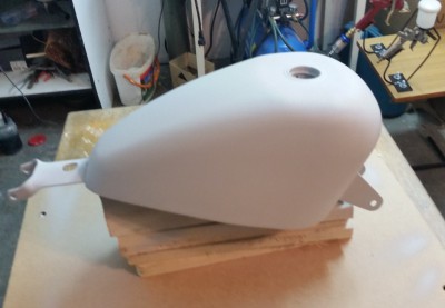

Mam szybkie pytanie.
Czy jak po³o¿y³em podk³ad akrylowy na go³a blachê baku motocyklowego- ¶wiezutki bez skazy. To bêd± problemy i muszê to zdrapywaæ i epoxydowy dawaæ?
Nie doczyta³em, my¶la³em, ¿e gêsty podk³ad akrylowy który mam jest OK.
Mo¿na to odratowaæ b±d¼ pozostawiæ?

Jeszcze tylko dodam, ¿e u¿y³em tego podk³adu:
http://allegro.pl/podklad...6239642321.html
"Podk³ady akrylowe mo¿na aplikowaæ bezpo¶rednio na:
Stal i aluminium po zmatowaniu i odt³uszczeniu. "
Chyba ok w takim razie.
Wys³any: 2016-09-01, 10:58
Posty: 824
Jak jest bez rdzy to ok :)

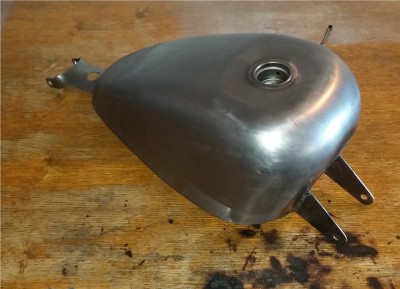

Tak to wygl±da:

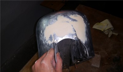

Wys³any: 2016-09-02, 00:03
Skoro ju¿ nawet szpachlowa³e¶ na t± go³± blachê to czym siê przejmujesz ...
To tylko lakier ... zawsze mo¿na pomalowaæ drugi raz jak zacznie siê co¶ dziaæ
