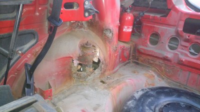

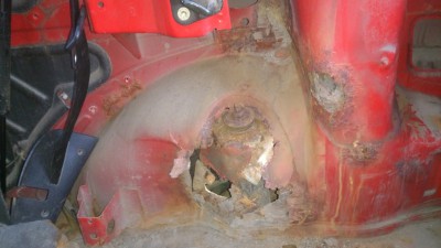

Mam spory problem z tylnymi amortyzatorami - nie maj± siê czego trzymaæ
Nie za bardzo wiem jak siê do tego zabraæ - wcze¶niej spawa³em pod³ogê, ale to by³a ³atwizna w porównaniu z tym co na zdjêciach. Mam mo¿liwo¶æ ¶ci±gniêcia u¿ywek - æwiartek, ale nie wiem czy takie sztukowanie bêdzie dobre zwa¿ywszy, ¿e u¿ywka te¿ bêdzie po przej¶ciach. Dorabianie nowych kawa³ków z blachy to ju¿ chyba nie dla mnie - za pewne trzeba odpowiednich narzêdzi, wiêc w tej opcji pozostanie tylko warsztat. Jak wy by¶cie to zrobili?!
Za wszelkie uwagi by³bym bardzo wdziêczny!!!
Opel Tigra - prawa strona
Opel Tigra - lewa strona |

Za³±czy³em zdjêcia - linik w pierwszym po¶cie nie dzia³aj±.
nadkole - wnêka.jpg Nadkole |
| Plik ¶ci±gniêto 641 raz(y) 126.76 KB |
prawe nadkole.jpg Prawe nadkole |
| Plik ¶ci±gniêto 566 raz(y) 108.63 KB |
kzychu
Wys³any: 2015-07-01, 23:50
Pomóg³: 5 razy Posty: 344
| Jak jest do czego z³apaæ to dorobisz z kawa³ków, szablon do odrysowania, reszte doklepiesz, zaznacz sobie miejsce mocowania amorka. |
tom cio
Wys³any: 2015-07-02, 08:32
Pomóg³: 4 razy Posty: 179
| Ja bym szuka³ innych nadkoli w dobrym stanie, jak tu wyczy¶cisz i wytniesz to co trzeba wyci±æ to oka¿e siê ¿e nie masz 3/4 nadkola a ca³e budowaæ z kawa³ków to chyba ¶redni pomys³. Rusza³e¶ pozosta³e pordzewia³e miejsca ¶rubokrêtem chocia¿ czy jest tam jaka¶ blacha czy tak na ¿ywca zrobi³e¶ foto? |
rchmiel
Wys³any: 2015-07-02, 09:47
Posty: 47
Nic nie rusza³em, pykn±³em tylko zdjêcia. Problem z u¿ywk± mo¿e byæ tylko taki, ¿e aby znale¼æ w dobrym stanie nadkole - na szrocie to nie¼le trzeba siê naszukaæ.
Czy wszystko jedno, w którym miejscu bêdê ci±³? Grunt ¿eby do zdrowej blach dospawaæ tak? W koñcu to s± elementy ... mo¿na by powiedzieæ od zawieszenia. Wola³bym nie zgubiæ wnêki na Polskich wybojach. |
robson24-78
Wys³any: 2015-07-02, 10:16
Posty: 65
No ja Ci Kolego nie zazdroszczê... Zniszczenia s± poka¼ne. Swoj± drog± - nie zauwa¿y³e¶ wcze¶niej ¿e co¶ jest nie tak czy kupi³e¶ takie zw³oki? Ople niestety nie s± specjalnie odporne na korozjê, ale takich kielichów dawno nie widzia³em...
Ja te¿ bym nie rze¼bi³ tylko szuka³ dawcy z ca³ymi nadkolami - je¶li nawet bêd± delikatnie rude powierzchniowo to i tak bêdzie o niebo lepiej ni¿ ten ser który masz teraz. Wyszlifujesz, zabezpieczysz, pospawasz i bêdzie spokój na kilka lat. |
rchmiel
Wys³any: 2015-07-02, 10:35
Posty: 47
A¿ wstyd siê przyznaæ, ale taki kupi³em! Co wiêcej ... dla ¿ony A to ona wozi dzieciaki do szko³y
Muszê to zrobiæ tak jak nale¿y, a na blacharza mnie nie staæ - za obydwie strony za¶piewa³ 1000z³. (Gdañsk). Co prawda druga jest w o niebo lepszym stanie, ale te¿ ju¿ nadchodzi jej czas. Przesrane ... |

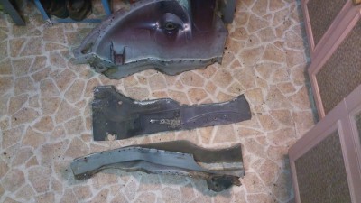

Wys³any: 2015-07-02, 18:07
tu masz parê fotek do wgl±du
| Plik ¶ci±gniêto 172 raz(y) 262.1 KB |
| Plik ¶ci±gniêto 189 raz(y) 321.74 KB |
| Plik ¶ci±gniêto 190 raz(y) 273.81 KB |
| Plik ¶ci±gniêto 194 raz(y) 349.8 KB |
| Plik ¶ci±gniêto 165 raz(y) 352.82 KB |

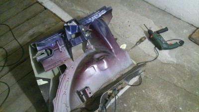

Zamówi³em ju¿ æwiartkê w idealnym stanie.

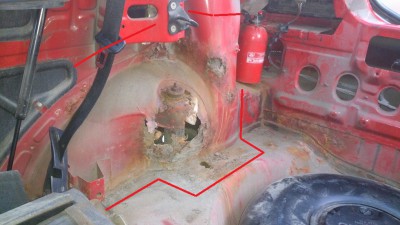

Podpowiedzcie czy tak przeprowadzone ciêcie bêdzie ok czy jest to raczej poroniony pomys³ amatora?!
tigra_cut.jpg Cut |
| Plik ¶ci±gniêto 228 raz(y) 217.25 KB |

| Co ci da takie ciêcie jak kawa³ek dalej jest w ch*j rudej? |

| Wg mnie to trochê bez sensu, jak bêdziesz ju¿ mia³ wszystko rozebrane to zrób te¿ ten ty³, tam ju¿ jest sporo prostych powierzchni to dorobisz ju¿ sobie sam z blachy. |

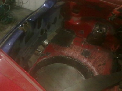

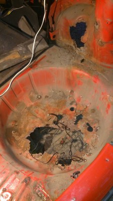

Katastrofy ci±g dalszy ...

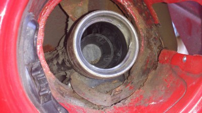

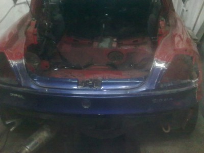

Zgodnie z sugesti± robson24-78 zdj±³em butle LPG i mi³ej niespodzianki nie by³o ...
Na dniach zacznê to wszystko szlifowaæ i oka¿e siê jak daleko ruda siêga
DSC_0095.jpg zapas |
| Plik ¶ci±gniêto 185 raz(y) 214.14 KB |
DSC_0093.jpg wlew |
| Plik ¶ci±gniêto 133 raz(y) 218.82 KB |
Wys³any: 2015-07-13, 12:02
Pomóg³: 61 razy Posty: 3387 Sk±d: £ód¿
| rchmiel napisa³/a: | | Katastrofy ci±g dalszy ... |
Ch³opie bez urazy ale ekonomicznie to op³acalne jest tylko utylizowanie tego auta a nie jego
reanimowanie ......
Pakujesz siê tylko kolego (na w³asne ¿yczenie) w niez³e "gó...wno" ....
Szczególnie bior±c pod uwagê ¿e masz zerowe do¶wiadczenie w tego typu pracach ....
sam piszesz cyt.
| rchmiel napisa³/a: | | Nie za bardzo wiem jak siê do tego zabraæ - wcze¶niej spawa³em pod³ogê, ale to by³a ³atwizna w porównaniu z tym |
Po takim CV to raczej poszuka³bym jakie¶ Tigry z np. padniêtym motorem ni¿ próbowa³ "swoich si³" z tym co tutaj pokazujesz ....
Policz tak na spokojnie wszystko tj. czê¶ci ,materia³y , swój czas i pomy¶l czy warto siê w to pchaæ ... a zapewniam Ciê ¿e to nie koniec "zabawy" z tym "cackiem"
w tym stanie to cokolwiek ruszysz to siê bêdzie sypaæ
taczk± bêdziesz wywozi³ rdzê spod tego "autka" ...
Ale to - "Twoje ma³py i Twój Cyrk"... |

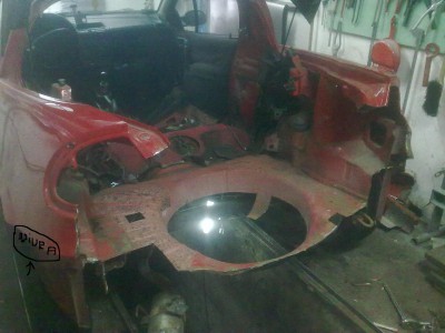

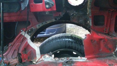

rchmiel

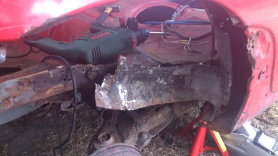

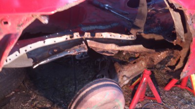

Wys³any: 2015-07-20, 15:48

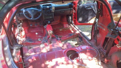

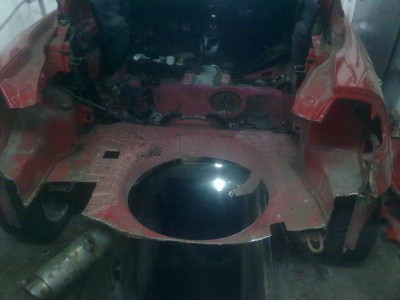

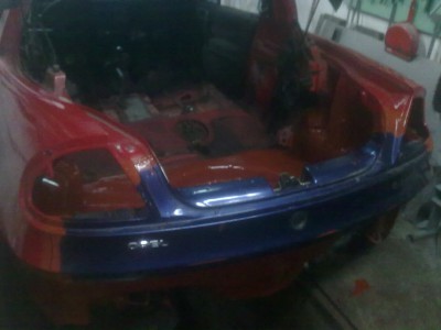

Posty: 47
Prawie pó³ dnia dokonywa³em rozbiórki auta: fotele, wyk³adzina, listy progowe, t³umiki, zbiornik paliwa. Po demonta¿u naliczy³em ok. 10 dziur i drugie tyle ze¿artych blach nadaj±cych siê tylko do przeszczepu. Ten samochód nie wiedzia³ konserwacji odk±d wyjecha³ z fabryki. Co wiêcej wczoraj jak la³ deszcz okaza³o siê, ¿e ca³a woda leci do wewn±trz karoserii przez nieszczelne kratki odp³ywu pod klap± baga¿nika.
mms_img-2040484360.jpg przegl±d pola wojny |
| Plik ¶ci±gniêto 452 raz(y) 281.53 KB |
DSC_0119.jpg istny ser |
| Plik ¶ci±gniêto 394 raz(y) 242.18 KB |
rchmiel
Wys³any: 2015-07-20, 16:14
Posty: 47

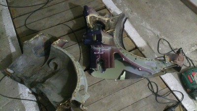

Postaram siê rozebraæ dawcê na czynniki pierwsze tak ¿eby przeszczep przebieg³ bez utrudnieñ. Mo¿e od razu uda mi siê wstawiæ ca³e nadkole wewnêtrzne.
DSC_0126.jpg rozpierducha |
| Plik ¶ci±gniêto 411 raz(y) 224.55 KB |
DSC_0120.jpg dawca |
| Plik ¶ci±gniêto 192 raz(y) 214.04 KB |
DSC_0121.jpg rozdwojenie ja¼ni |
| Plik ¶ci±gniêto 162 raz(y) 227.51 KB |
Wys³any: 2015-07-20, 20:54
Pomóg³: 3 razy Posty: 848
Ja pier.... Gdzie tutaj jest sens i logika? |

My¶lê, ¿e ka¿dy kto chce siê podj±æ poronionego pomys³u - tak jak ja - szuka aprobaty innych. G³ównie po to by stwierdzili, ¿e ich pomys³ jednak jest przeb³yskiem geniuszu i wówczas cz³owiek zupe³nie inaczej pracuje Ja niestety tej aprobaty nie znalaz³em, wiêc brnê w t± otch³añ sam.
Teraz ju¿ wiem, czemu prawie ka¿dy blacharz mi powiedzia³, ¿e woli sam dorobiæ blachy ni¿ braæ z u¿ywek. W cholerê du¿o rozwiercania, ale przynajmniej efekt koñcowy zadawalaj±cy. Teraz o wiele ³atwiej bêdzie mi to dopasowaæ do stoj±cej przed gara¿em budy. Mo¿e kto¶ chce sobie zrobiæ odlewy na carbon?
Tigra_æwiartka.jpg æwiartka w czê¶ciach. |
| Plik ¶ci±gniêto 485 raz(y) 296.83 KB |

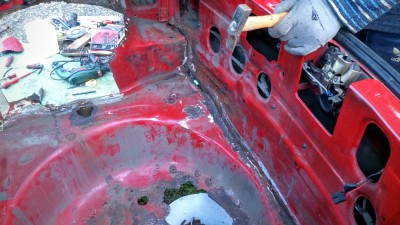

Kupi³em dzisiaj ma³± wyprawkê, bo mo¿e uda mi siê jeszcze w tym tygodniu co¶ ju¿ wstawiæ.
¶rodkiAPP.jpg APP |
| Plik ¶ci±gniêto 460 raz(y) 213.63 KB |

Jestem w czarnej dupie ...
My¶la³em, ¿e ju¿ powoli bêdê nadkole sk³ada³ do kupy, a tu siê okazuje ¿e w miejscu gdzie ³±czy siê pod³u¿nica z wahaczem istne piek³o. To ju¿ nie rdza tylko zwêglony metal. Nie pozostaje mi nic innego jak wypruæ ca³± pod³u¿nicê!!! Tak wiem, zaraz dostanê zje...ki, ale jak naprawdê chcê to zrobiæ porz±dnie! Powiedzcie mi czy po takiej naprawie mo¿na gdzie¶ sprawdziæ samochód - czy to wszystko bêdzie trzyma³o?! Zwyk³y przegl±d na stacji to chyba za ma³o? Nie chcia³bym pó¼niej wyr¿n±æ w krzaki z wahaczem w du...
| Plik ¶ci±gniêto 538 raz(y) 239.42 KB |
| Plik ¶ci±gniêto 470 raz(y) 252.71 KB |
ellander
Wys³any: 2015-07-30, 19:40
Posty: 2 Sk±d: New Hampshire
OMG Wypiaskowaæ by by³o dobrze najpierw, ¿eby zobaczyæ co jest do spawania... |
ptyk05
Wys³any: 2015-07-31, 20:13
Posty: 65 Sk±d: ¯ywiec
Prze chuj artysta spawacz, rze¼biarz, akrobata!!! ZAPA£ szacun!
za 500 z³ by¶ budê kupi³ sto razy lepsza, a za t± pocio³ i na z³omie zarobi³ |
Gandziorz
Wys³any: 2015-08-01, 17:33
Posty: 217
Ale czego ty kolego od nas oczekujesz?
Wszyscy Ci mówili¶my ¿e to NIE MA SENSU a ty siê upar³e¶ i podnios³e¶ lament ¿e jest tragedia.
Mi t± tragediê widzieli¶my wcze¶niej ju¿.
Tak naprawdê je¿eli chcia³by¶ zrobiæ to na perfekt to wpierw powinno i¶c to wszystko pod piach, pó¼niej dorabianie szablonów i elementów. Dobre zabezpieczenie, spawanie, zabezpieczanie itd. To wszystko przekroczy warto¶æ samochodu a w dodatku auto po takiej operacji mo¿e ró¿nie siê zachowywaæ.
Pod³u¿nice to elementy konstrukcyjne i musz± byæ wykonane z niezwyk³± dok³adno¶ci±. Pewne rzeczy powinno robiæ siê na ramie ¿eby auto siê nie zwichrowa³o podczas spawania/ciêcia.
Tym bardziej ¿e jednak opel tigra to nie jest specjalnie kolekcjonerski samochód.
Odpu¶æ sobie ju¿ teraz bo narobisz sobie k³opotu i kosztów przede wszystkim.
Jednak jeste¶ doros³y i zrobisz jak uwa¿asz. |
