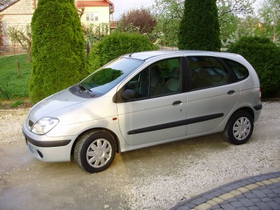

Pare fotek seja, akryl z mieszalnika spectral, bardzo dobrze sie na nim pracuje. Sejo cale zapolerowane pod handelek.
http://www.fotosik.pl/u/sebasmg5/album/1608732
Wys³any: 2014-04-20, 13:21
Bardzo ³adnie.
marer
Wys³any: 2014-04-20, 14:00
Posty: 285
Sk±d: Podkarpacie
sebasmg5
Nie masz ró¿nicy kolorów ?
Bo wydaje mi siê ¿e prawe drzwi i tylni b³otnik ró¿ni± siê ?
sebasmg5
Wys³any: 2014-04-20, 14:11
Kolory ³adnie do siebie pasowaly. Przedni zderzak odstawal od reszty, ale nie jestem w stanie wszystkiego poprawic, szczegolnie w tak tanich pojazdach.

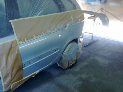

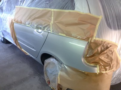

Ma³a szkoda parkingowa, polerka ca³ego wozu. Baza spectral, bezbarwny novol 580. Sata spisuje sie rewelacyjnie, bylo dosc malo miejsca na cieniowanie, ale precyzja nanoszenia materialu jest bardzo duza, mozna zmiescic sie nawet na bardzo malych powierzchniach. Do tego oszczednosc materialu - 350ml gotowej mieszanki na wszystkie elementy.
Fotki:
http://www.fotosik.pl/u/sebasmg5/album/1611318
Wys³any: 2014-04-25, 17:41
Sebas___ jak tam sprawa z jkarem rozpuszek poszedl :-) ? Zrob fotki jak to przejscie wyszlo.
sebasmg5
Wys³any: 2014-04-25, 18:27
mam jeszcze taka fotke jak w zal±czniku, wszystko wyszlo igla. Nie mam zwyczaju lac rozpuszczalnik do lakierow bezbarwnych.

Nie pro¶ciej by³oby opier.dzieliæ do szyb te elementy? Du¿o do try¶niêcia nie zosta³o
Wys³any: 2014-04-25, 19:55
Te¿ tak kiedy¶ zrobi³em. poka¿ jakie ci przej¶cie wysz³o..
sebasmg5
Wys³any: 2014-04-25, 20:41
Ja uwazam, ze duzo szybciej bylo polakierowac tak, jestem przyzwyczajony do takich napraw. Chodzi wam o to przejscie bezbarwnego na rancie? Jesli tak to jutro zrobie fotki.
mariusz80
Wys³any: 2014-04-25, 20:44
Posty: 923
Sk±d: WZ
spoko, jak jest dobrze zrobione to nie widaæ... czas na piwo :) pozdro

Wys³any: 2014-04-26, 09:18
Ponizej link do zdjeæ z przej¶cia lakieru bezbarwnego, jak sobie ¿yczyli¶cie.
http://www.fotosik.pl/u/sebasmg5/album/1611585

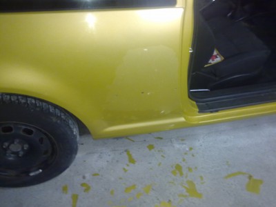

Do¶æ nieciekawy pacjent:
Plik ¶ci±gniêto 248 raz(y) 441.43 KB
mariusz80
Wys³any: 2014-04-26, 13:12
Posty: 923
Sk±d: WZ
podobnie mia³em w xtrail'u, szybciej by³o mo¿na usun±æ bezbarwny sprê¿onym powietrzem ni¿ przez szlif. Ca³y zderzak przedni tak ogo³oci³em z klaru
sebasmg5
Wys³any: 2014-04-26, 13:15
Mnie od myjki cisnieniowej w³asnie odlecialo wszystko. A wiesz moze co jest przyczyna takiego syfu? Przesuszenie bazy?
mariusz80
Wys³any: 2014-04-26, 13:19
Posty: 923
Sk±d: WZ
te¿, albo zrobione na szybko do handlu nawet bez matowania

Wys³any: 2014-04-26, 17:21
sebasmg5 --> Jak dla mnie to za szybko dali klar ;) zeby klar nalozyc mamy niby 12 godz w jakis srednich warunkach, wiec spieszylo sie pewnie i by³o na szybko :D odczekali minute przemyli guna i heja :D
Dla spokoju daj epoxa na ca³y ten syf ;)
Przejscie ³adnie wysz³o nie widac chyba nic ;) Ale co to za klar ze taki mat ?
ursus1992
Wys³any: 2014-04-26, 18:20
Posty: 228
czesc mog³bys napisac jak robi³es to przejscie ? oklejone by³o ostro do tasmy a puzniej polerka ?
mariusz80
Wys³any: 2014-04-26, 18:30
Posty: 923
Sk±d: WZ
Ta¶m± na wywijkê siê to robi
