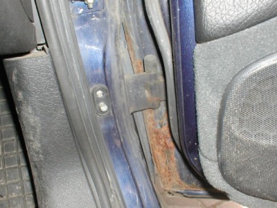

Witam jestem nowy i prosi³ bym o poradê co zrobiæ z tak± rud± s± to miejsca zas³oniête czyli nie bêd± szpachlowane, chodzi mi dok³adnie jaki podk³ad zastosowaæ( jaki by¶ cie polecili ) tak aby mo¿na odrazu pomalowaæ, to zdjêcie jest pogl±dowe moja rdza jest mniejsza ale w³a¶nie w takich trudno dostêpnych miejscach, tak¿e u do³u drzwi i na rogach oraz na spawach progu

Jak widzê tak± korozjê to rzygaæ mi siê chce :D A tak na powa¿nie to lepiej drzwi wymienic na nie skorodowane i po k³opocie....
hamir
Wys³any: 2013-05-18, 14:22
Posty: 754
Sk±d: Astana
dokladnie,tam juz niema co ratowac (nie oplacalne)

Przy takiej korozji zgodze siê z kolegami, ale jak wspomnia³em moja korozja jest owiele mniejsza powiedzia³ bym ¿e dopiero zaczyna siê pojawiaæ to zdjêcie jest tylko pogl±dowe dlatego moje pytanie i pro¶ba o porade

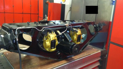

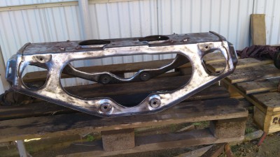

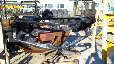

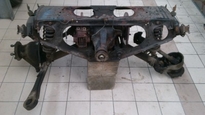

Trzeba wyczy¶ci rdze najlepiej jak dasz rade. (szczotka druciana na polerke i cierpliwo¶c...)
To co nie doczy¶cisz za³atwi kwas...
Ps. Tylne zawieszenie Jaguar XJ 12 1974r.
Mi³ej zabawy :)

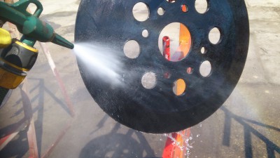

1 Nanosisz pêdzelkiem, pistoletem, wa³kiem. Czym Ci wygodniej...
2 Czekasz najlepiej 24 h.
3 Zmywasz wod± z wê¿a ogrodowego. :spoko: dopóki nie bêdzie lecia³a czysta woda.
4 Suszysz pistoletem do przedmuchiwania wycieraj±c resztki, pozosta³o¶ci przereagowanej korozji czyst± g±bk± lub szmatk±.
5 podk³adujesz
6 malujesz, lakierujesz
Ps. staraj siê nie zadrapac fioletowej powierzchni. (warstwa antykorozyjna)

Ps. te kó³ka ze zdjêcia, po zmyciu deszczówk±, jeszcze raz pomalowaniu fertanem i zmyciu wod± :) le¿± na dworzu pod dachem od stycznia do tej pory nie pomalowane i nie widac oznak korozji.
Ps. Na tym w du¿ym stopniu polegaj± moje opinie, experymenty i wnioski z urzytkowania tego materia³u.
