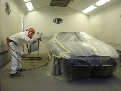

1 antywybuchowosc silnika wentylatora nie jest tak istotna. (mo¿esz zastosowaæ nawet promininowy bez obawy wybuchu je¶li nie masz obiegu zamkniêtego przep³ywu spalin.
Wys³any: 2013-06-10, 23:46
... przyk³adowa konstrukcja " pomiesczenia malarskiego " stosowana za oceanem.
Ps. i na czêst± wymiane filtrów cz³owiek wyrobi :) (czystsza praca) :)
Pozdrawiam.
Plik ¶ci±gniêto 2114 raz(y) 67.32 KB

... antywybuchowosc silnika wentylatora nie jest tak istotna. (mo¿esz zastosowaæ nawet promininowy bez obawy wybuchu je¶li nie masz obiegu zamkniêtego przep³ywu spalin.
W ¿adnej komorze lakierniczej nie ma : obiegu zamkniêtego przep³ywu spalin
Co do kabiny na foto to tu jest nadmuch powietrza z góry i wyci±g do³em. Wentylacja nawiewno / wywiewna. Dwa wentylatory.
System wentylacji wywiewnej ( sam wyci±g ) nie nadaje siê do lakierni. Dzia³a tylko do chwili wyrównania ci¶nienia, lub wytworzenia w pomieszczeniu podci¶nienia. Potem tylko ha³asuje ale nie wyci±ga ju¿ skutecznie powietrza, ani syfu. Dzia³a jak hala jest ogromna lub przy otwartych drzwiach ( oknach ) w gara¿u ... i ... nie wymaga ¿adnych filtrów na otworach wylotowych ;) ... bo i po co ?

PROJEKTER napisa³/a:
No có¿ pozostaje tylko napisaæ albo zadzwoniæ do pana Georga z USA i zapytaæ jak sparwujê siê taka kabina u nich :D
To w³a¶nie standard USA Kalifornia ... ciep³e powietrze z zewn±trz jest zasysane przez filtry w drzwiach wej¶ciowych, a wyci±g jest na przeciwleg³ej ¶cianie. Przep³yw poziomy ... Nie ma mechanicznego nadmuch. Tylko silny wyci±g.

[quote="PROJEKTER"]
936 napisa³/a:
quote]
1. chodzi mi o nadmuch czystego powietrza przez maty filtruj±ce "filtry sufitowe" (wytworzenie nadcisnienia jest kluczowe- k±ty natarcia ³opat wentylatora nie moc silnika) tylko do nadmuchu.
Oraz uj¶cie przez filtry "paint stop" filtry pod³ogowe na zewn±trz budynku a nie tylko nadmuch do "pomieszczenia malarskiego", mija³oby siê to z logik± i prawami fizyki.
2. NIe ma nie !" zamkniêtego obiegu spalin (zu¿yte powietrze)
Ps. znam geniuszy, którzy w³a¶nie tak zaprojektowali sobie "SUPER kabine" z ca³kowicie zamkniêtym obiegiem przep³ywem zu¿ytego powietrza, twierdz±c, ¿e mniej musz± podgrzewac :D ^^
....A Izocjaniany kr±¿±, zabijaj±c powoli lakiernika. :nie:

unek83 napisa³/a:
Co¶ tu siê nie zgadza Projekter ?
Podwa¿y³e¶ swój autorytet ?
Nawet najlepszym siê zdarza...
