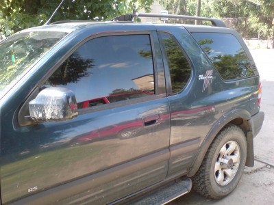

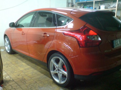

Wys³any: 2013-01-10, 15:33
dlatego ja przyciemniam w ³azience :D
Fronterka z SOLAR
Focus z 3M :)
Plik ¶ci±gniêto 125 raz(y) 144.04 KB
Plik ¶ci±gniêto 118 raz(y) 422.5 KB

piêkna robota, a i paseczek z przodu naklei³e¶ :D :spoko:
