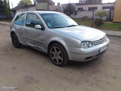

golf do zrobienie.tylko trochê inaczej ni¿ standard

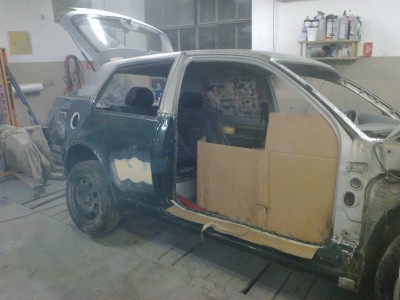

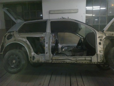

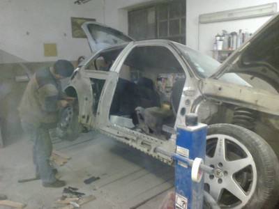

b³otnik razem z progiem do wymiany, rzadnych znaczków i listew zaspawane zosta³y
Plik ¶ci±gniêto 310 raz(y) 1.3 MB

gotowe do spawania

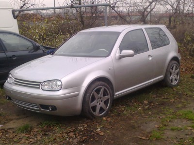

mia³ tak w zamiarze wygl±daæ ale bud¿et nie pozwoli³.Zostawiam klamki i zderzaki standardowe tylko zespolone w ca³o¶æ

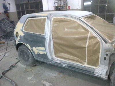

ch³opaki b³otnik wstawili ju¿.zosta³a tylko ma³e szpachlowanko

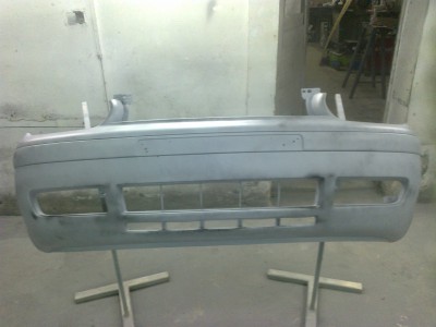

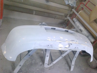

zderzak przód poklejony w podk³adzie
Plik ¶ci±gniêto 94 raz(y) 804.75 KB

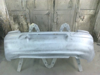

i tylny jeszcze raz
Plik ¶ci±gniêto 116 raz(y) 951.37 KB

ale listwy ze zderzaków to powinny byc zdemontowane :rozga:
Dumel19
Wys³any: 2012-11-08, 12:52
Posty: 397
Sk±d: LKR
kosior napisa³/a:
popieram.. ;)

i do spawania przyda³oby siê wyj±æ tylne fotele i os³oniæ pod³ogê bo bêda pikne dziureczki
piwo76
Wys³any: 2012-11-08, 21:52
Posty: 176
wszystko by³o zas³oniête,a listwy w kolor to bez demonta¿u zawsze co¶ mo¿na po³amaæ przy ¶ci±ganiu.Nastêpnym razem siê poprawie-nie ma sprawy

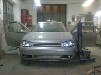

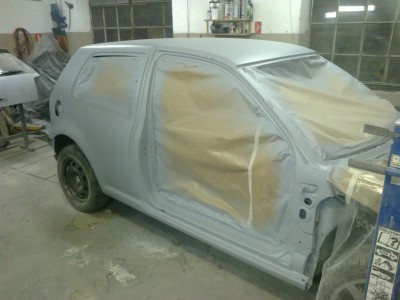

jaki koszt podnosnika mobilnego jak na drugim zdjeciu??
Wys³any: 2012-11-09, 14:45
Kolego szukanie zaje³o mi 15sekund :
http://allegro.pl/listing...5%9Bnik+mobilny
piwo76
Wys³any: 2012-11-09, 22:04
Posty: 176
slawciu napisa³/a:
podno¶nik urz±d pracy zasponsorowa³ a powa¿nie wtedy 4k to by³o 2 lata temu.W komplecie by³o uchwyt za ko³o za próg i koby³ka dobra rzecz trzeba mieæ tylko równ± posadzkê.Ostatnio by³a awaria i trzeba by³o wymieniæ prze³±cznik tylko w serwisie 200 z³.Rêcznie te¿ siê krêci ale trzeba siê namachaæ bardzo

i w podk³adzie ju¿ ca³y podk³ad Spoectral 335 o ile siê nie mylê w du¿ej puszce 3.5ltr +0.7 utw 5:1.Dobrze siê na tym pracuje

kto robi na sucho bez wody podk³ad???
Niektórzy s±dz± ¿e 800 na mokro najlepiej-ale idzie zima i nie ma co moczyæ r±k nie potrzebnie.Nic nie malowa³em na sucho do tej pory.Jaki¶ rok dopiero maluje

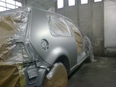

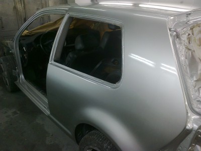

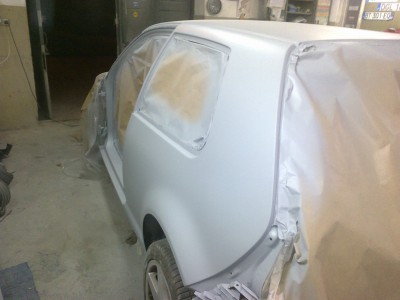

no i baza
Plik ¶ci±gniêto 206 raz(y) 830.35 KB
piwo76
Wys³any: 2012-11-19, 13:21
Posty: 176
klar te¿
Plik ¶ci±gniêto 225 raz(y) 748.48 KB

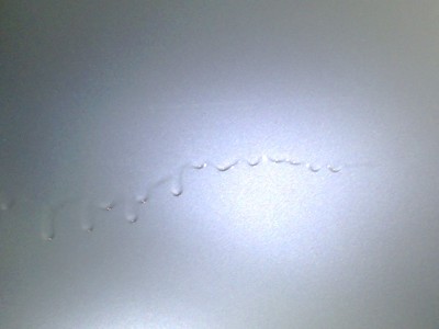

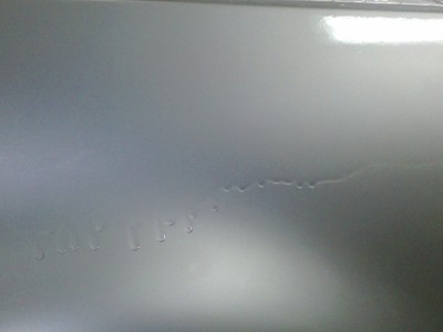

jest parê zacieków.Chcia³em grubo wylaæ i wysz³o za grubo.
Plik ¶ci±gniêto 167 raz(y) 535.96 KB

Posty: 176
Kolor Volkswagena LR7X ³adne srebro ci¶nienie bazy 2 baza ppg klar te¿ ppg deltron 800
piwo76
Wys³any: 2012-11-19, 14:53
Posty: 176
Ogólnie wylewka ok,bardzo ma³o wtr±ceñ.Pomieszczenie spryska³em ca³e tym p³ynem do kabin.Po za tym zaciekiem na b³tniku gdyby nie on odpó¶ci³ bym sobie polerkê do wiosny.A tak na zaciek 1500 na pocz±tek,pózniej 2500 na klocku pózniej trizact 3000 i oczywi¶cie 3 stopniowy zestaw polerski 3m
Wys³any: 2012-11-19, 16:23
Trochê lipa z tymi zaciekami:((( Bedzie ciezko to usunac bez sladu a zeby nie przetrzec... ale jak klar dobrze stwardnieje to spróbuj ze szpachlem te zlewki usuwac...
Wys³any: 2012-11-19, 16:24
pokaz klar na b³otniku od strony wlewu:D :D

to nie s± zacieki ale firany panie które bedzie cie¿ko usun±æ bez¶ladowo ale ze to srebrny nie powinno to walic po oczach
minusy
¶lizgi zderzaka pomalowane
odpowietrznik baga¿nika te¿
zaklejone ko³o zamiast wneka po rancie
je¶li nie zale¿y ci na czasie to spróbuj klaru spectrala 505 trzeba sie postaraæ przy nim ¿eby zrobic zaciek ale d³ugawo schnie bez s³oneczka.
Wys³any: 2012-11-19, 18:20
kosior napisa³/a:
:spoko: wysusz dobrze te firanki przed usuwaniem. Ja bym siê nad nimi nie mêczy³ zbytnio tylko polecia³ p 400 na maszynce, poprawi³ p 1200 na klocku, w³óknina z mat past± i siekn±³ klar od nowa, chyba, ¿e siê przetniesz to delikatnie jeszcze baz± bym przelecia³...

ca³e auto juz zmatowane.Lekko czuæ zacieka ma³o kto zaówa¿y tylko lakiernicy

Sata 4000 RP dysza 1.3
piwo76
Wys³any: 2012-11-19, 19:04
Posty: 176
Przesuszy³em firanki promiennikiem wysch³y szybko.Zobaczymy po polerce jeszcze troche je mo¿e zetre bo dosyæ tego klaru wyla³em

aaa to ju¿ wiadomo dlaczego firanki ci pociek³y trzeba by³o jaki¶ markowy pistol kupiæ ;P
Dumel19
Wys³any: 2012-11-19, 20:03
Posty: 397
Sk±d: LKR
jakby nie te firany to elegancja, w³asnie dlatego lepiej ³adnie wylaæ jak ma byæ ni¿ sobie takiej oto roboty narobiæ ;)
piwo76
Wys³any: 2012-11-19, 21:38
Posty: 176
to prawda prawda.Pó³ dnia trzeba tak± firanê ¶cieraæ.Lekcja nie posz³a na marne

Co do lakierki, równie¿ mia³em podobne firany, w 4 miejscach niestety w jednym przetar³em i musia³em lakierowac jeszcze raz :) Powodzenia przy polerce ! :)

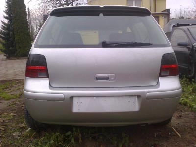

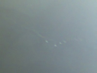

i ty³.te kropki to wada nie wytarta
Plik ¶ci±gniêto 242 raz(y) 802.04 KB
