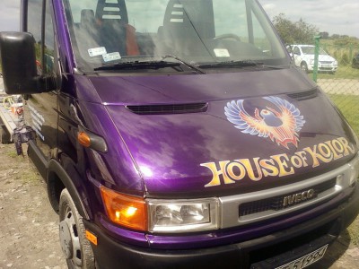

a ja sie przyczepie do klaru...chyab nie rozla³es go tak jak trzeba ...chyba ze to celowo... ^^
Wys³any: 2012-07-13, 21:46
Chyba celowo :D

a mnie ciekawi ile warstw to pokrylo i co to za kolorek?? ;) dobra robota :spoko:
Wys³any: 2012-07-14, 07:35
Dumel19 napisa³/a:
kolorek kandy purpurowe na srebrnym brokacie...krycie masakra,jak nie wierzycie pytajcie krzysia on napewno potwierdzi jaki to mexyk :) w zale¿no¶ci od warstw inny kolor.no i te t³o jasne ala chrom... ale wyrobi³em sie w 2-3 cienkie i jedn± przylan± a¿eby porownac wszystkie chmurki i zrównaæ ¿eby w oczy nie razi³o nic. napis ty³ + reklama drzwi neon.szpachlóweczki poly, lakier na brokat mipa c85, szlif i mipa cc4 na kandy z efektem podwójnej g³êbi wiêc jest miazga
kubazjan napisa³/a:
jest zajebi... jak ma³o kiedy,wrecz na granicy zacieku.nie wiem dlaczego mi tak fotki wychodz± ale jest idealnie,patrz przedostatnia fote.

Jest jak najbardziej OK. Ogólnie ogarniali¶my tu co¶ "nowego" dlatego i my i Gugun sie uczyli¶my ..
Trochê problem jest w .. Twoich fotkach. Tutaj trzeba u¿ywaæ naprawdê dobrego aparatu ¿eby cos uchwyciæ. Ja te¿ zawsze cykam telefonem i wszyscy siê dziwi± "co ten lakier taki.. zwyk³y?". :) Ale jak widzi siê to na ¿ywo to ju¿ zupe³nie inna gadka jest.
Materia³ów poza HOKiem u¿y³e¶ jak najbardziej fajnych i godnych tej roboty. Ale mimo wszystko widaæ, ¿e klar i podrzutka nie s± z House Of Kolor. :)
Wspó³praca bardzo przyjemna tak wiêc do wtorku :spoko:
p.s. a odno¶nie lakieru to jest House Of Kolor Purple Kandy Basecoat over mini silver metal flakes over silver metallic base. Do tego fluorescencyjne napisy noo i to logo wymalowane przez Damiana.

Wed³ug mnie bezbarwny zwali³es .. reszta bardzo fajna
dobre jest lakier swieci sie jak psu jaja,fajna struktura tylko na fotkach tak jako¶ chujowato wyszlo.ale jest m,alina

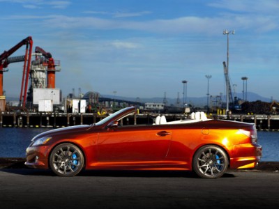

Ps. Jaki to kolor
pomarañczowy ? z³oty ? br±zowy ? :)

936, to jest tangerine kandy prawdopodobnie na bazie lakieru chrom. Chyba, ze fotka ¶ciemnia i jest na srebrnym BC02 ale wydaje mi siê, ze na Kosmic Krome Mirror refflective
edit
chocia¿ mo¿liwe, ze na BC02 jest. Fura mocno nas³oneczniona st±d efekt niemal :bazy chromowej" pod kandy
Masz tu jeszcze tangerine kandy

moze to uk poprostu polozone na chromku?? ;)
Chino
Wys³any: 2012-07-20, 22:35
LPLCC
Posty: 464
gugun napisa³/a:
O tym w³a¶nie mówiê. Ale wiadomo jak to z fotkami...
Wg. mnie na 65% to UK08 na MC00 ale pewno¶ci nie mogê mieæ.
